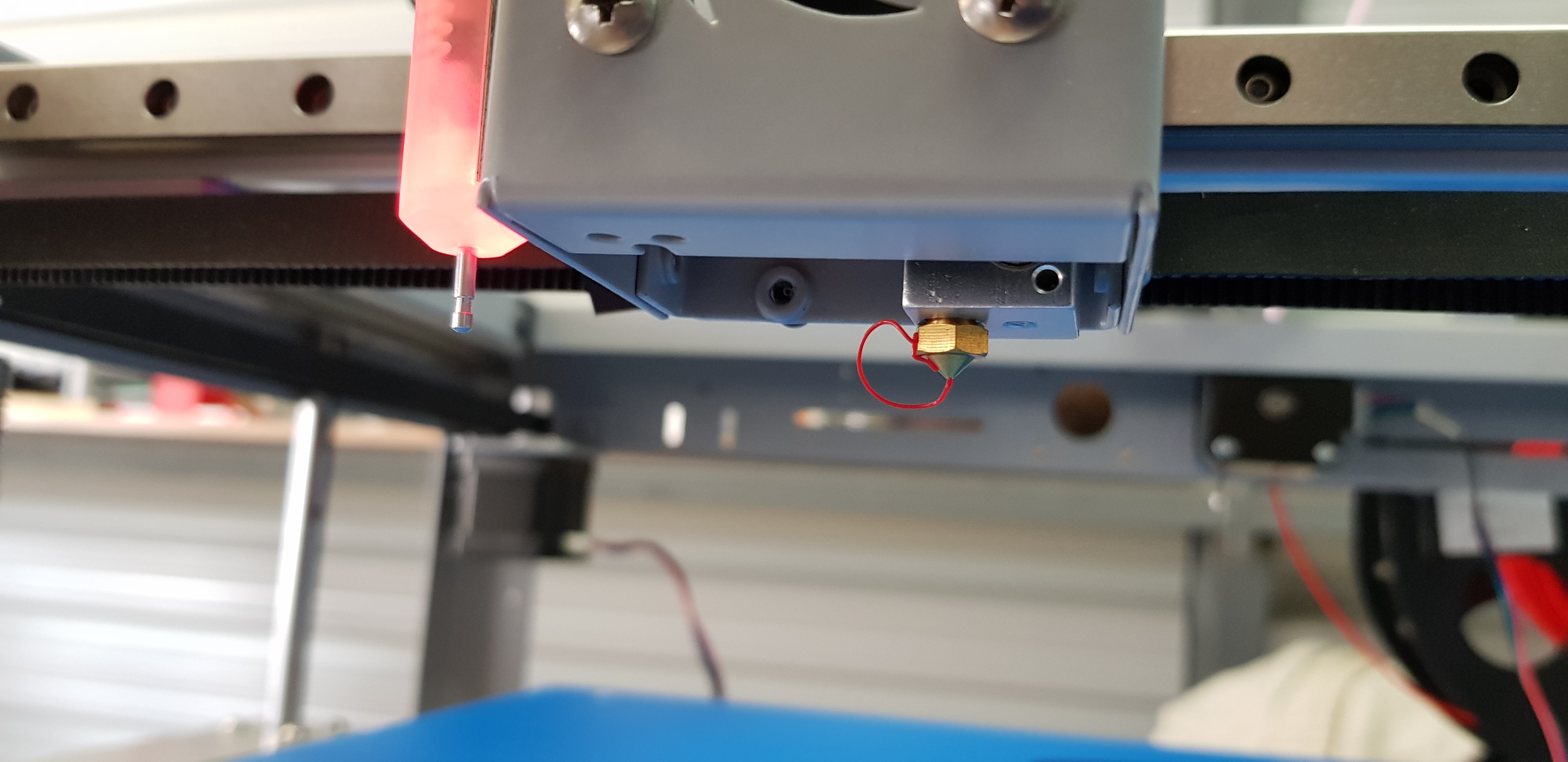

Сегодня ковырял с 10ти утра. Запустил таки, остался кабельменеджмент и подбор параметров. Анет эту ночь печатает крепежи для укосин :mrgreen:
Разобрался с автоуровнем, сначала не работал, потмоу что после него в гкоде стояла парковка по Z.
Убрал пароквку, добавил G29 - понеслось ! Реально модная тема для больших моделей, печатае шпрямо на кривом столе, без стекол и прочей лабуды.

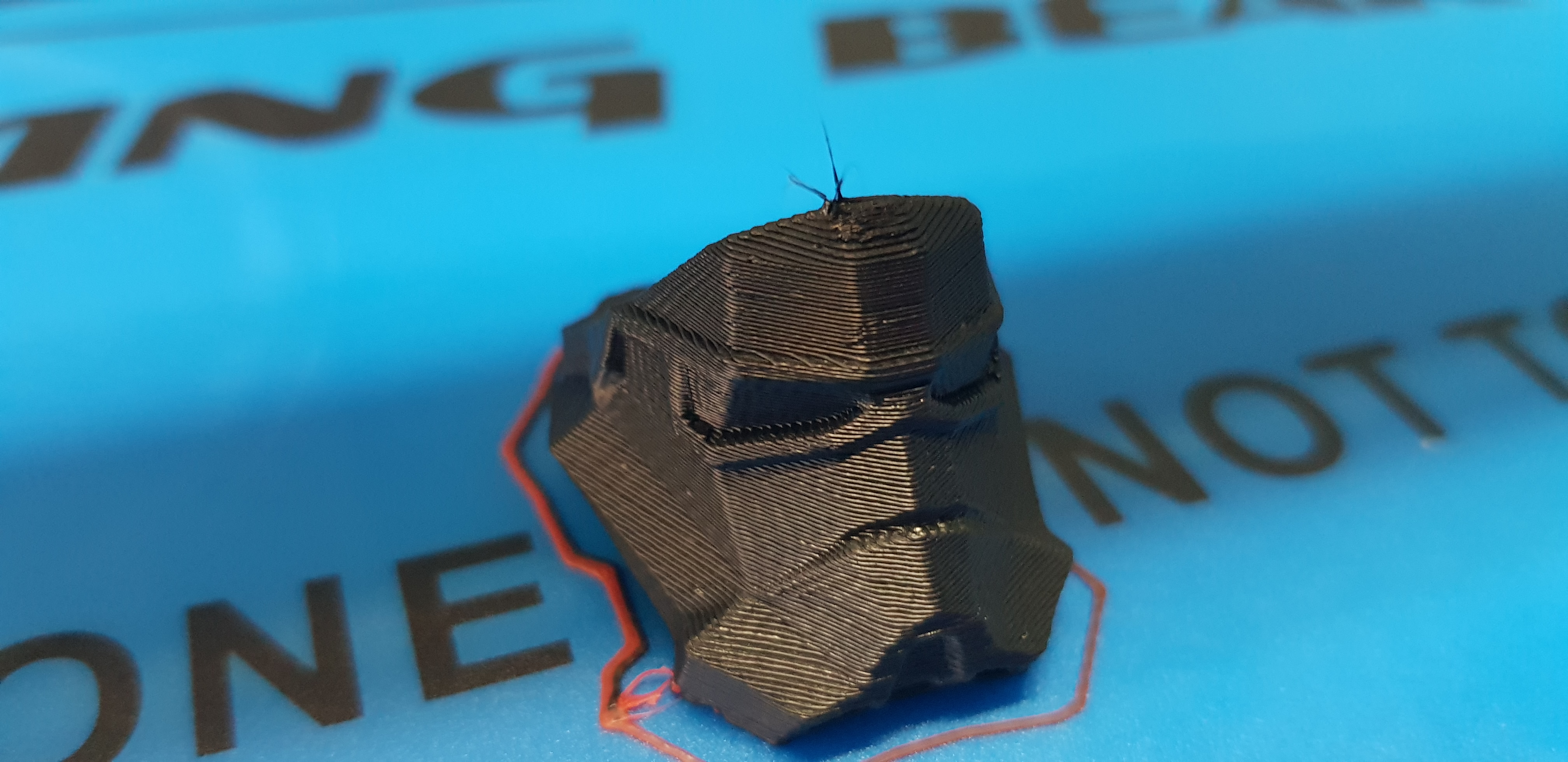

Покрытие стола это синее - это пипец - PLA с нег оне оторвать даже на холодную ! ABS - нехотя отлипает при 40ка градусах
Печатал ракету без обдува пла. НУ понятно что потекла
Нашол кусок абs от 3д ручки ребенка - напечатал круг 10см диаметром, без брима. Никакой деламинации... первый в жизни опыт с АБС..
Надо береч это синее покрытие ,черт возьми

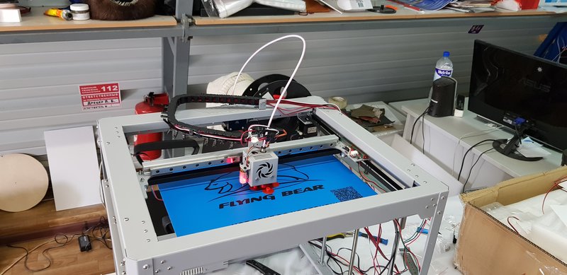

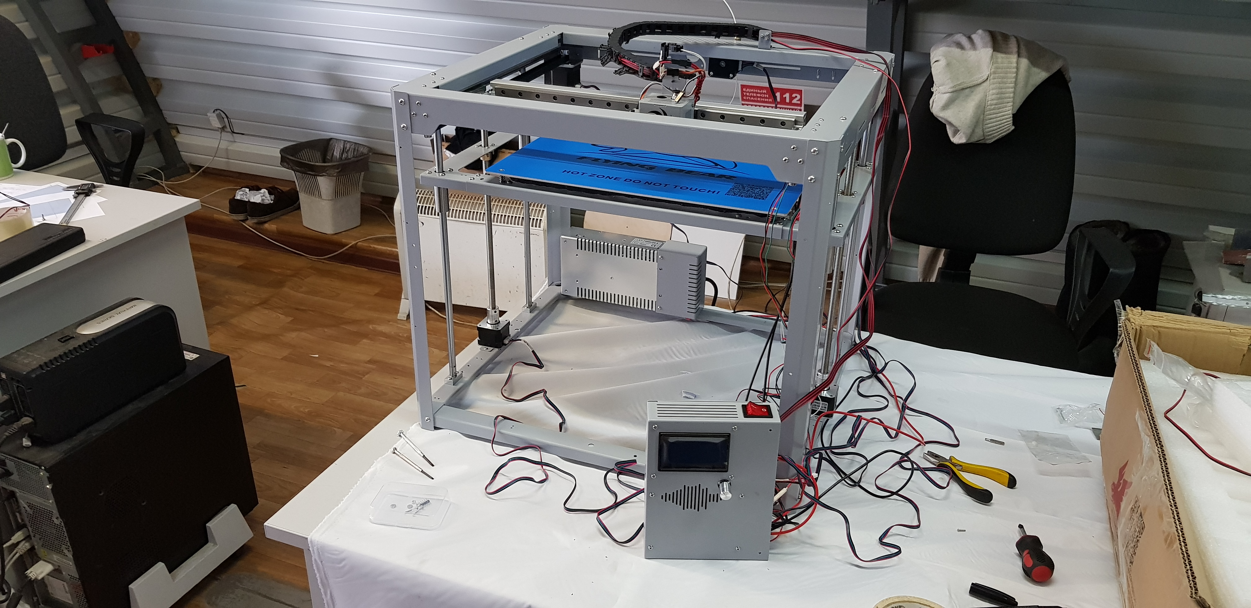

Вроде закончил, провода прибрал-уложил... 5 часов укладывал, хотел качественно, но под конец таки начал халтурить...
поэксперемннтировал с ускорениями. При параметрах скорость 150, ускорение 1000, джерк 40
страшно, 20ти килограмовый принтер скачет по столу на заполнении клеточеой :) завтра приколхожу диагонали, посмотрим эффект, я запланировпл 10тую трубу в пластиковых держителях, но чует мое сердце нужно 18тую было ставить.
А автоуровень это круть, он позвлляет забыть о регулироке стлда навсегда. Закажу еще парлчку этих датчиков , про запас, говорят они иногда ломаются... без него уже и не хочется печатать :)

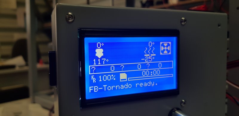

Первая фотка - температура стола минус 25. Непонял почему , разобрал и начал укладывать провода, больше не повторялось.
Появились крокозябры на экране, почитал - пишут драйвера нааодят помехи на шлейфы. Замотал шлейфы фольгой - вроде больше не было кракозябр..
