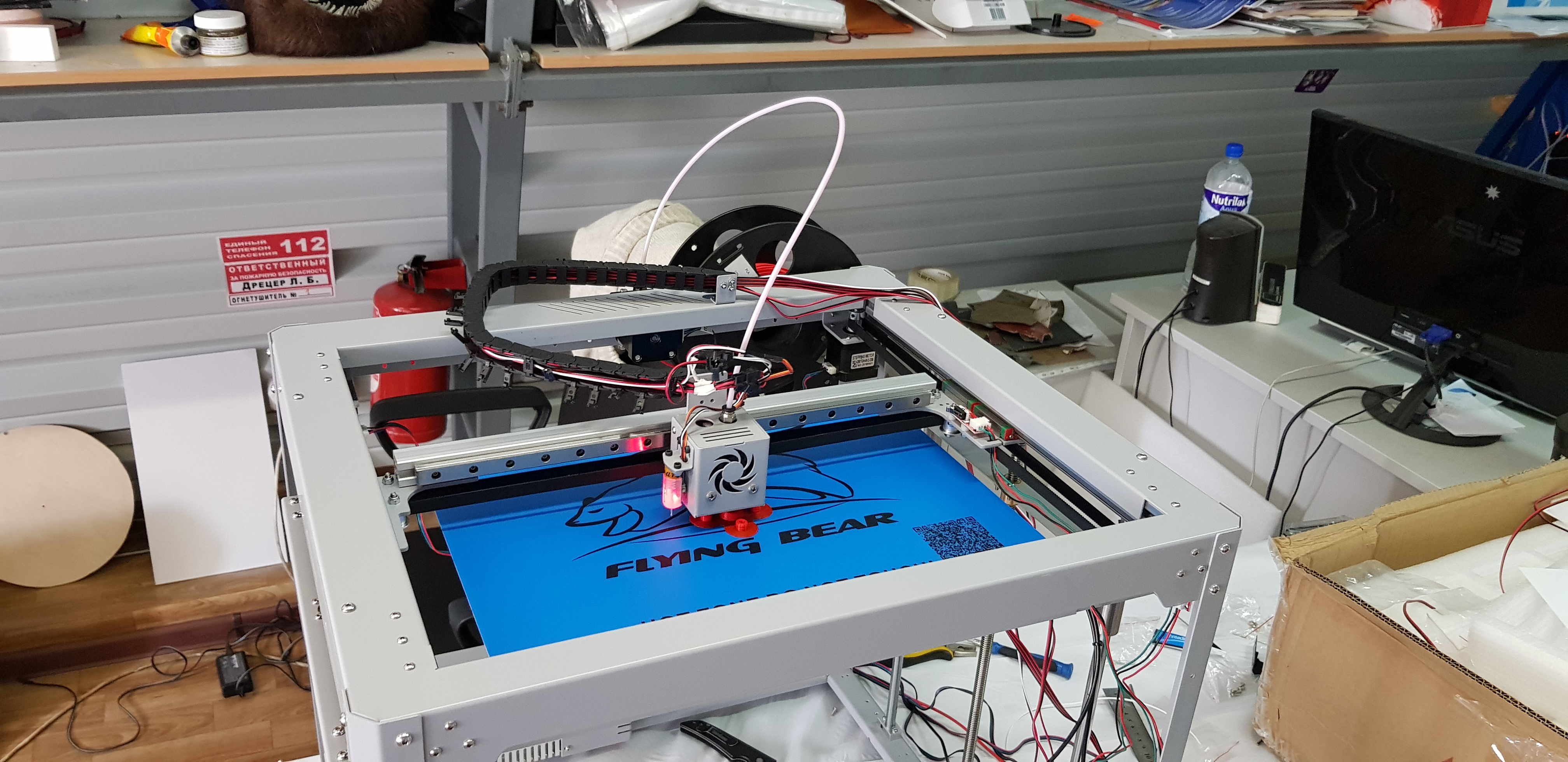

Вроде закончил, провода прибрал-уложил... 5 часов укладывал, хотел качественно, но под конец таки начал халтурить...
поэксперемннтировал с ускорениями. При параметрах скорость 150, ускорение 1000, джерк 40
страшно, 20ти килограмовый принтер скачет по столу на заполнении клеточеой :) завтра приколхожу диагонали, посмотрим эффект, я запланировпл 10тую трубу в пластиковых держителях, но чует мое сердце нужно 18тую было ставить.
А автоуровень это круть, он позвлляет забыть о регулироке стлда навсегда. Закажу еще парлчку этих датчиков , про запас, говорят они иногда ломаются... без него уже и не хочется печатать :)
Первая фотка - температура стола минус 25. Непонял почему , разобрал и начал укладывать провода, больше не повторялось.
Появились крокозябры на экране, почитал - пишут драйвера нааодят помехи на шлейфы. Замотал шлейфы фольгой - вроде больше не было кракозябр..
