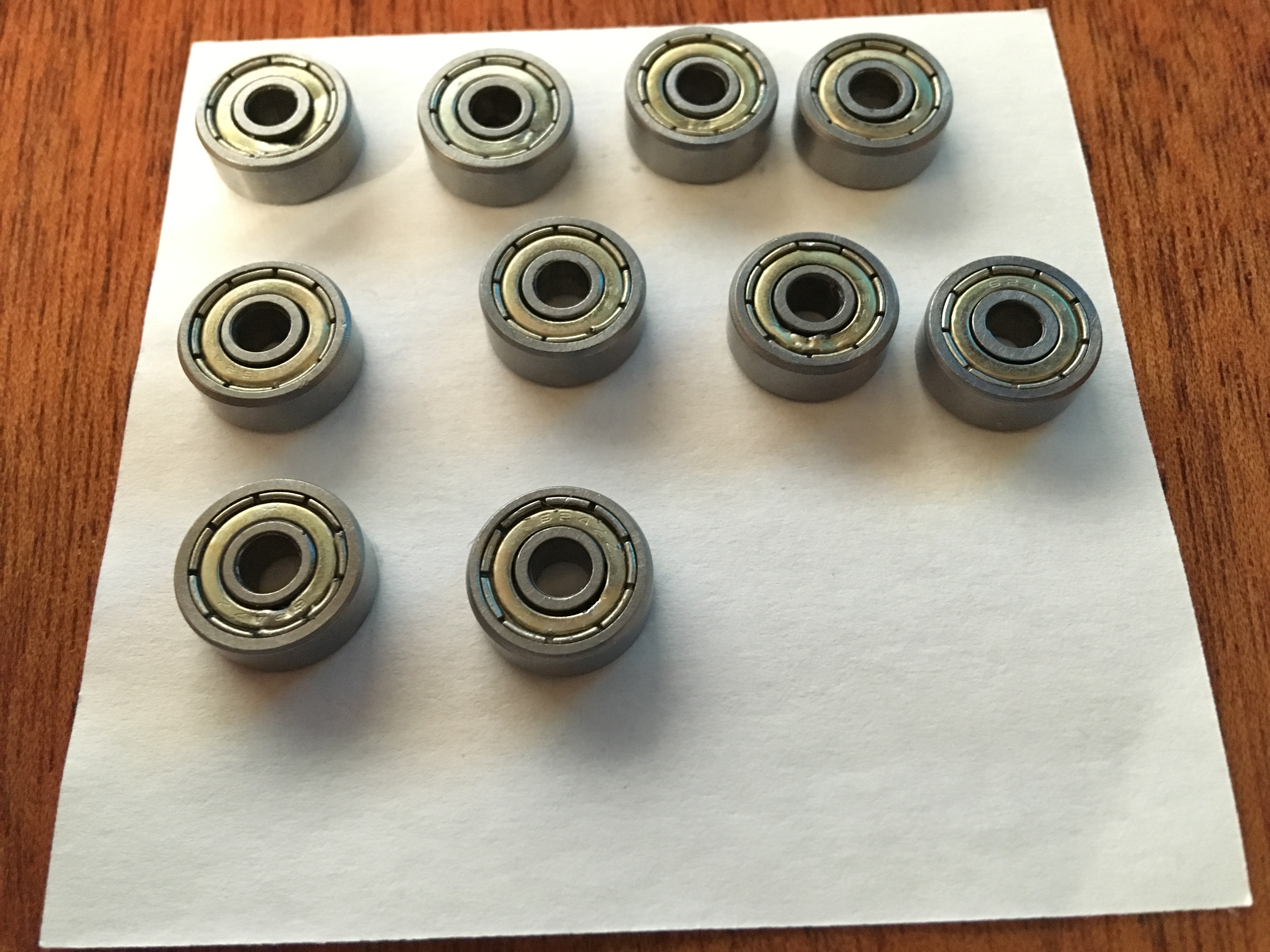

Разломал подшипники, промыл, смазал, погонял шуруповёртом.
Крышки немного развандалил, ибо мелкие и не хотели сниматься :) Но на работу подшипников не повлияет.
Смазки внутри подшипников практически не было, сепараторы у них пластиковые, на кольцах заусенцы, в общем - китайское говно, ну а че мы хотим за 85р/10шт с доставкой?! :lol:
Смазку использовал модную, с модификатором трения. Рельсы будут смазаны ей же, ибо имеется положительный опыт применения подобных продуктов в авто.
После смазки подшипники стали работать лучше, поглядим, сколько проживут.

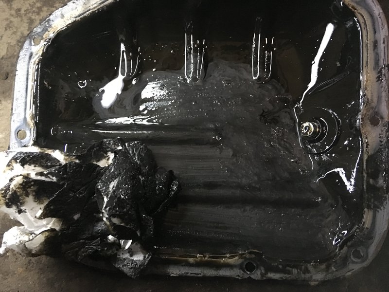

Туда WS2 как раз не входит. WS2 относится к слоистым, а Ормекс - ГМТ, он создает покрытие в местах трения. Фотки "микро-круто" у Смирнова - как раз про такие модификаторы.
У WS2 есть один недостаток - он не держится долго в объеме масла и постепенно оседает. Если поддон движка чистый, то осевшее в поддоне быстро размешивается маслянным насосом, если есть слой соплей, то часть осевшего порошка туда прилипает. Также часть оседает в непроточных местах ГБЦ. У масла XENUM WRX есть какая-то добавка для удержания порошка в объеме.
Я когда снимал поддон в своём приусе на пробеге 200 с с чем-то, обнаружил там слой соплей, в котором была часть порошка.
Тут про супер-успешную борьбу с масложором на моём авто https://www.drive2.ru/c/499506209427030696/
Сейчас пробег 282ткм, расход масла не увеличивается.

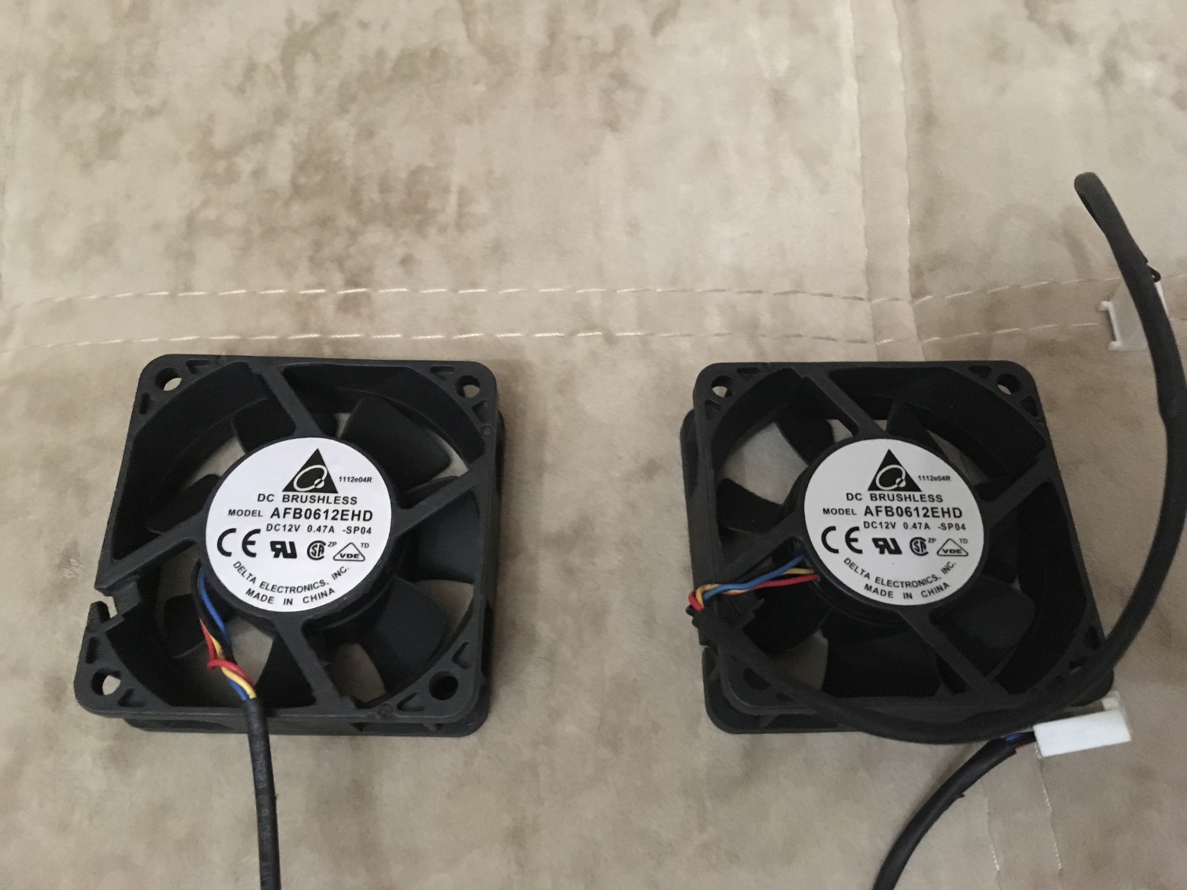

Пришли вентиляторы 60мм на шарикоподшипниках.
DC-DC 5 штук
Подшипники с буртом, качество их разительно лучше 624zz, люфта нет, липким дерьмом не намазаны, разбирать их никакого желания не возникает.
