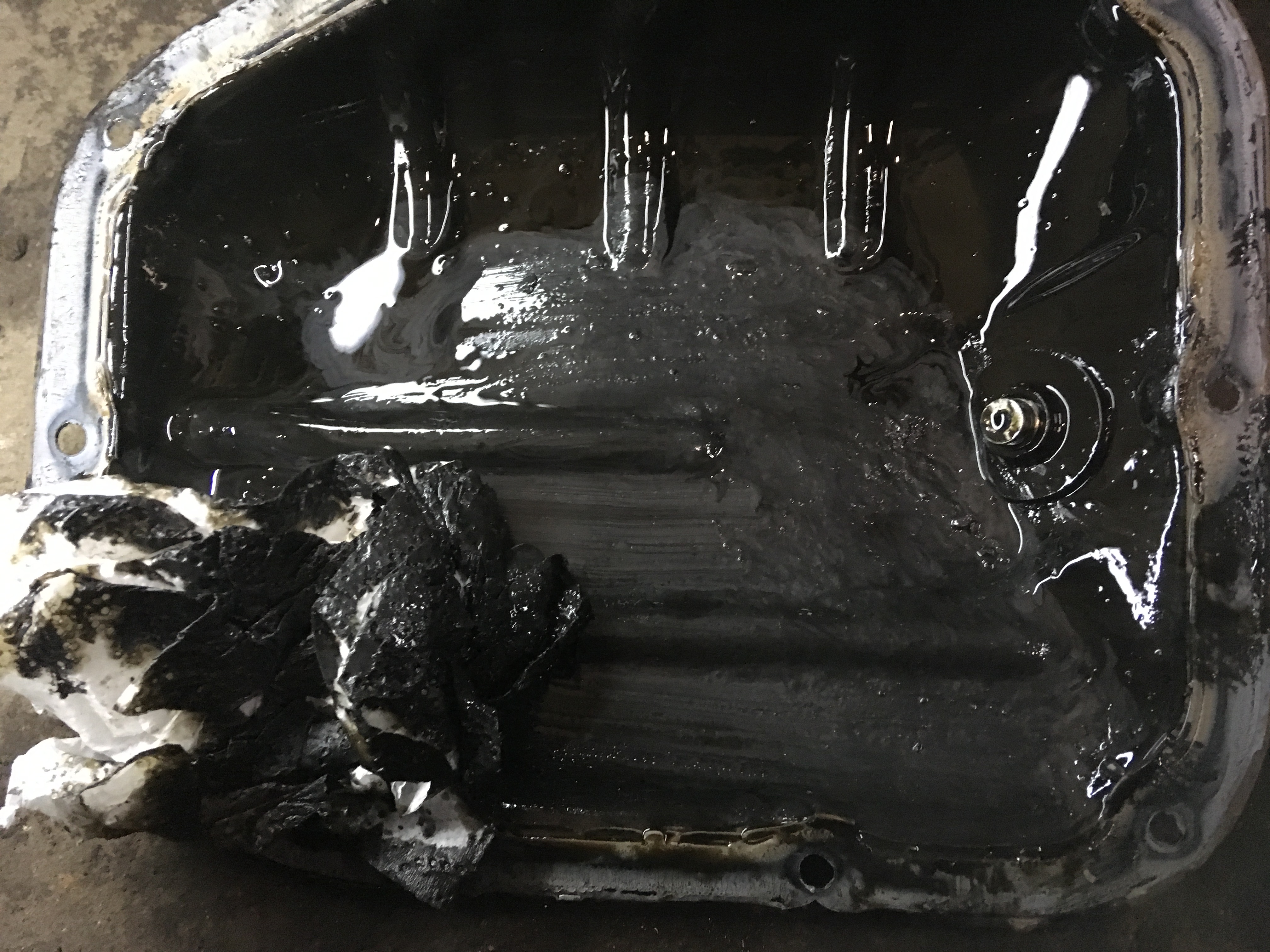

Туда WS2 как раз не входит. WS2 относится к слоистым, а Ормекс - ГМТ, он создает покрытие в местах трения. Фотки "микро-круто" у Смирнова - как раз про такие модификаторы.
У WS2 есть один недостаток - он не держится долго в объеме масла и постепенно оседает. Если поддон движка чистый, то осевшее в поддоне быстро размешивается маслянным насосом, если есть слой соплей, то часть осевшего порошка туда прилипает. Также часть оседает в непроточных местах ГБЦ. У масла XENUM WRX есть какая-то добавка для удержания порошка в объеме.
Я когда снимал поддон в своём приусе на пробеге 200 с с чем-то, обнаружил там слой соплей, в котором была часть порошка.
Тут про супер-успешную борьбу с масложором на моём авто https://www.drive2.ru/c/499506209427030696/
Сейчас пробег 282ткм, расход масла не увеличивается.
Да, есть такое дело. Сначала всё круто, есть моментальный эффект сразу после заливки. А потом всё сходит на нет, потому что WS2 выпадает в осадок. И есть такой прикол - заводишь холодный мотор, звук не нравится. Прогреется, поработает с полчаса, WS2 взболтается в поддоне - звук улучшается. Это, конечно, серьёзнейший недостаток WS2.
