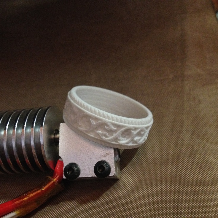

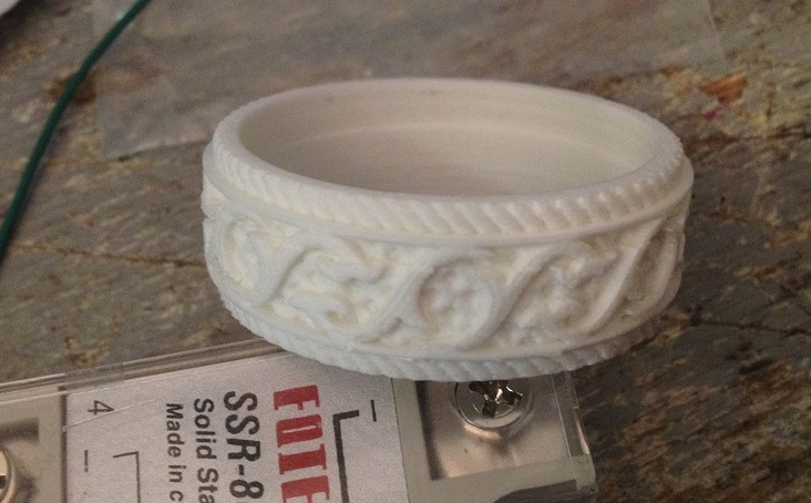

Можно и венеру попробовать напечатать, давайте модельку. А колечко трудно сфоткать, но постарался навести резкость на внешнюю и внутреннюю поверхность. Живьём оно гораздо лучше смотрится.

Да, она не гладкая. Скорее сохранена текстура мрамора, побитого временем. Вот по этому я и мучился с ней дня три. Хотел посмотреть "как оно выйдет" с этого аппарата. Печатал слоем не менее 0,2 для скорости. Высота печати 101мм (не на всю как модель).

Не стал останавливать. Результат на фото (на белом гораздо лучше видно что к чему. На натуральном толком и не разглядеть):

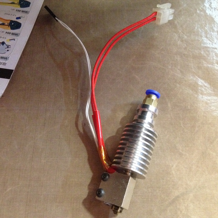

Сейчас подготовил "вулкано"... сегодня вряд ли, а завтра попробовать снова хочу. :roll:

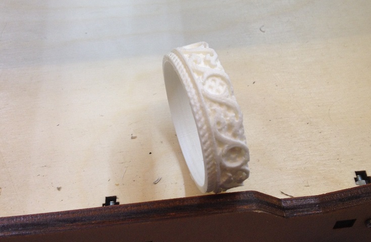

Кстати вчера я всё же допечатал без сдвигов колечко.. Правда масштаб всего 180%.
Может что-то (типа драйверов и/или моторов) не успело нагреться?
На внутренней поверхности можно разглядеть полосы. Не знаю, от скорости и расколбаса (в слайсере ставил 60мм) это или пластик гуляет.
Чуть выше середины я еще и через меню скорость замедлил до 60%, но визуально это ничего не дало. Чуть меньше скакал разве что.
По наружке полос никаких нет.. Наверное из-за поверхности рисунка.

Не сказал бы, что идеальный вариант, но уже неплохо получилось. :) Но лучше бы натуральным АБС печатать, потому что красители очень поганят пластик.

Сейчас поставил вулкано... Первый блин был оочень сильным комом, а сейчас вроде получилось. Всё дело было тогда в температуре всё же.

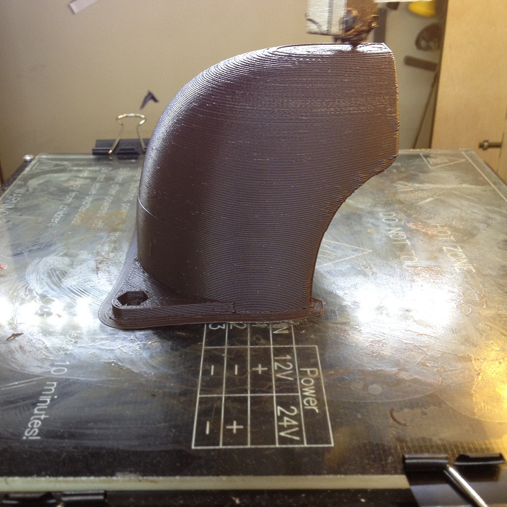

Раз уж лето, отдых, делать нефиг, давайте хотя бы на таких кошках потренируемся http://www.thingiverse.com/thing:33804 . Это более интересная моделька в плане детализации.
Высота 100 мм, напечаталась примерно за 2 часа, АБС FDplast натуральный, сопло 0.4, слой 0.1, обдув, скорость под сотку. Опять же, очень непросто сфоткать, но получилось примерно так:
Тут я в фотошопе резкость специально задрал, а визуально вертикальная рябь почти незаметна, горизонтальные слои почти отсутствуют. Ну, углы для сопла 0.4, сами понимаете, не совсем острые, ограничения технологии. :(
