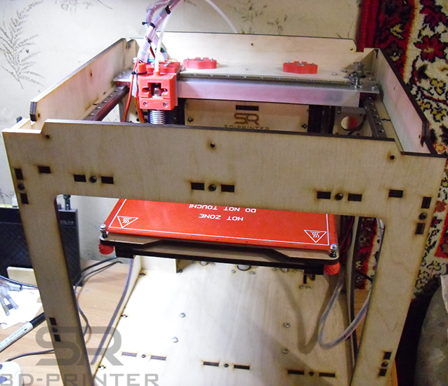

Продолжаю собирать. Почти все собрал. Но блин как и писал раньше что винт кривой так оно и есть. Клинит точно по середине, причем что прикольно только при движении вверх, если парковаться по Z (вниз) то едет хорошо. Вот сижу да думаю то ли винт заказывать, то ли этот пытаться выпрямить, то ли верхнее отверстие (сверху винта) делать больше в диаметре.
sailanser
Сообщения: 234
Re: SR Принтер от Sailanser по мотивам Zav и 3D-SPrinter
Непрочитанное сообщение sailanser » 20 ноя 2016, 15:49
Вроде победил кривизну винта и заклинивания по центру. Снял винт, положил его между двух дощечек и слегка постукивая по верхней ровнял. Потом поставил его обратно. Погонял вверх/вниз, ездит и не клинит.
Натянул ремни и сделал первый пуск, бегаеть :D
Теперь надо калибровать, и все настройки более точно выставлять.

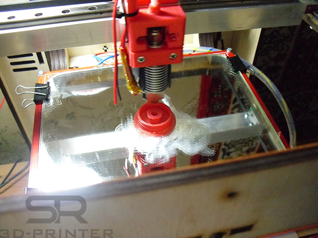

Попробовал сегодня попечатать. Бегает шустро, ремни конечно надо натягивать как полагается а так как они сейчас.
https://youtu.be/52kwguAAAbM

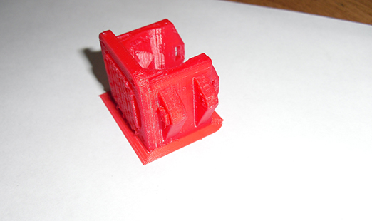

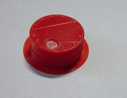

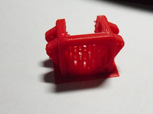

Попечатал. Удивился,настройки от старого принтера к новому почти идеально подошли, так чуть чуть подправил пару параметров. Качество по сравнению со старым принтером отличается в разы.
