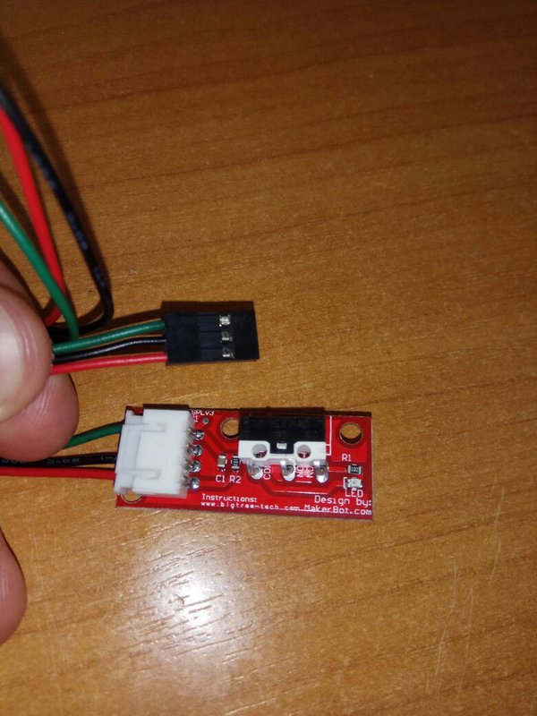

antobel, концевик вверку механический,внизу оптический на механе тройная спаренная фишка.
3Dmaniack
Сообщения: 87
Зарегистрирован: 09 сен 2017, 20:48
Благодарил (а): 7 раз
Re: Принтер с кинематикой H-Bot или CoreXY RapiD Quiet (RPD3)
Непрочитанное сообщение 3Dmaniack » 03 мар 2018, 17:19
requiem40k писал(а): ↑
03 мар 2018, 16:40
при нажатии "парковка" реакции ноль, зажимаю д18 нажимаю парковку и стол едет вверх, отпускаю и он тормозит т.е паркуется
У вас он точно нормально-замкнутый?
03 мар 2018, 17:17

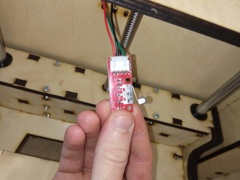

Покажите пожалуйста фото верхнего концевика.

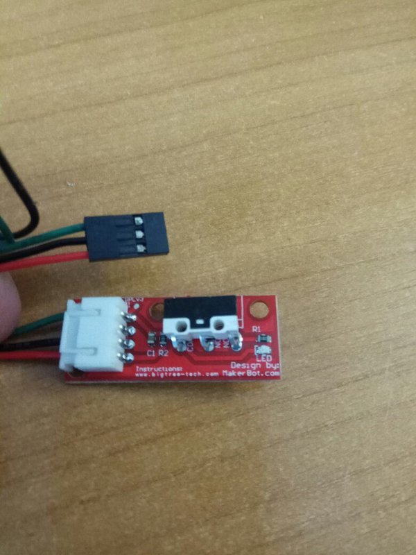

Вот, концевики покупал по Вашей ссылке из списка "комплектующие"
3Dmaniack
Сообщения: 87
Непрочитанное сообщение 3Dmaniack » 03 мар 2018, 20:01
03 мар 2018, 17:52
Вот, концевики
У меня такой же но работает по нормально-замкнутой схеме, как и оптический тоже.
Если у вас концевик работает по нормально-разомкнутой схеме то:
Тогда в прошивке в Configuration.h в строке: define Z_MIN_ENDSTOP_INVERTING пропишите true
// Mechanical endstop with COM to ground and NC to Signal uses "false" here (most common setup).
#define X_MIN_ENDSTOP_INVERTING false // set to true to invert the logic of the endstop.
#define Y_MIN_ENDSTOP_INVERTING false // set to true to invert the logic of the endstop.
#define Z_MIN_ENDSTOP_INVERTING true // set to true to invert the logic of the endstop.
#define X_MAX_ENDSTOP_INVERTING false // set to true to invert the logic of the endstop.
#define Y_MAX_ENDSTOP_INVERTING false // set to true to invert the logic of the endstop.
#define Z_MAX_ENDSTOP_INVERTING false // set to true to invert the logic of the endstop.
#define Z_MIN_PROBE_ENDSTOP_INVERTING true // set to true to invert the logic of the probe.

Непрочитанное сообщение requiem40k » 03 мар 2018, 23:06
Спасибо огромное, теперь паркуется как надо)) едем дальше)
