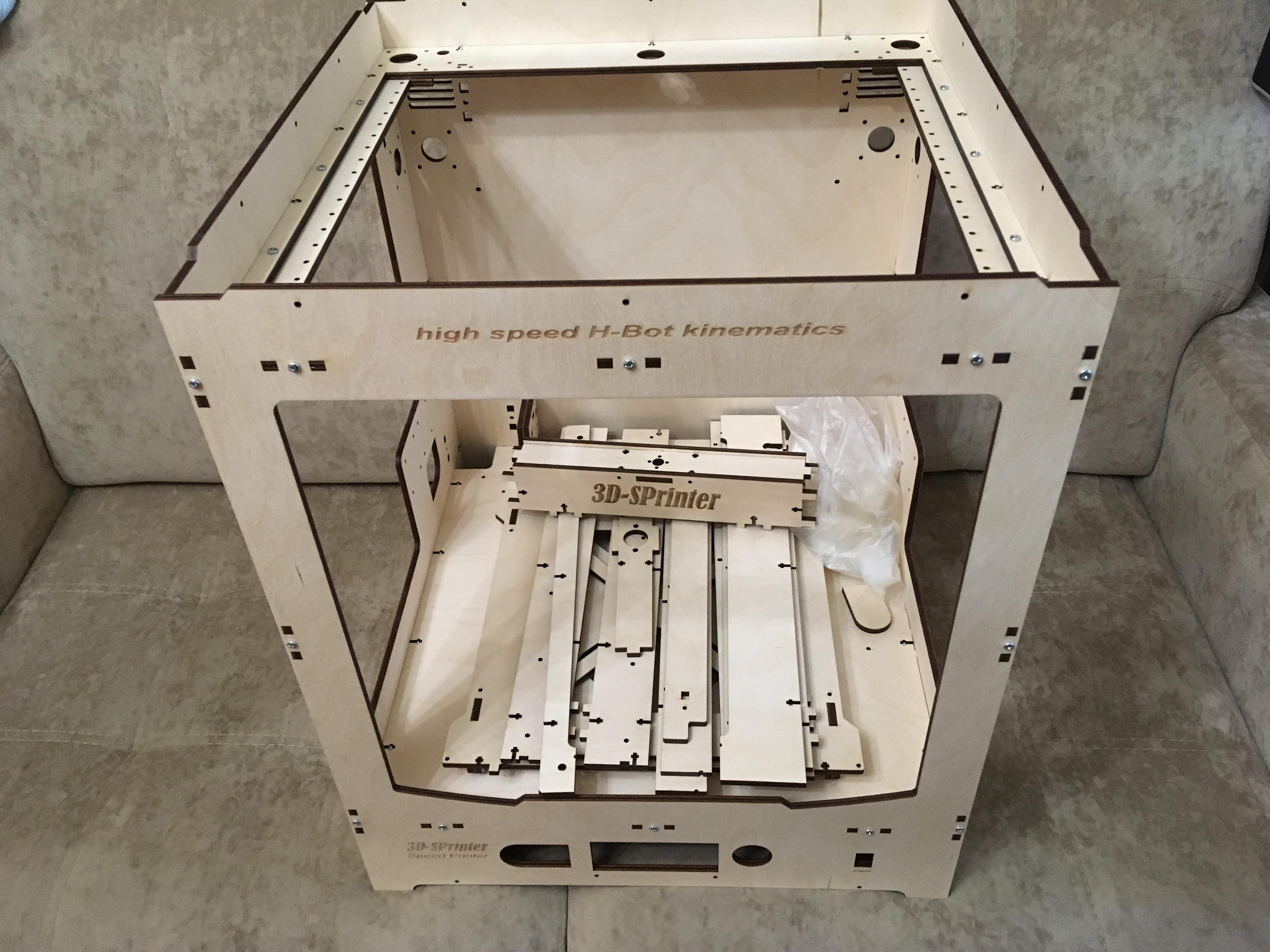

Собрал корпус без рельс.
Качество исполнения - супер, фанера шикарная.
При сборке пару раз перепутал детали, поэтому пришлось переделывать ;) Было бы неплохо на деталях, для которых важно положение справа-слева как-то делать какие-то метки. Или вообще на всех деталях гравировать номера и прикладывать взрыв-схему.

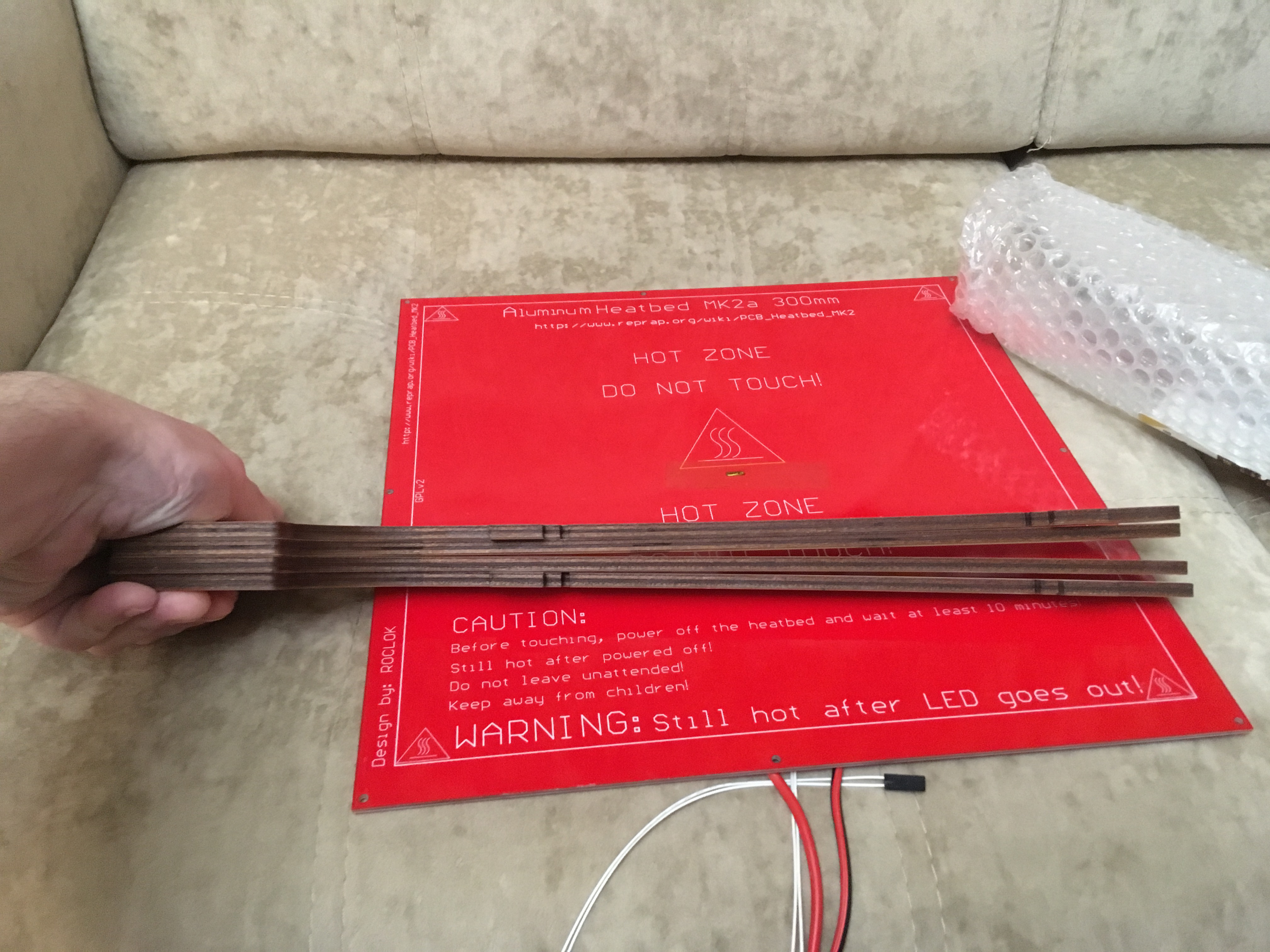

Дерево имеет свои приколы, например оно кривится от изменения влажности.
Прикрутил данные детали стола к нижней его части, они стали ровные. Андрей рекомендует распаковывать и собирать кит как можно раньше, я немного повременил, поэтому детальки успели покривиться.
Да, лучше сразу собрать корпус, и пусть стоит, ждёт комплектуху. В собранном состоянии фанере деваться некуда и она будет прямой. В упаковке - всякое может быть, особенно зимой, когда влажность повышенная.

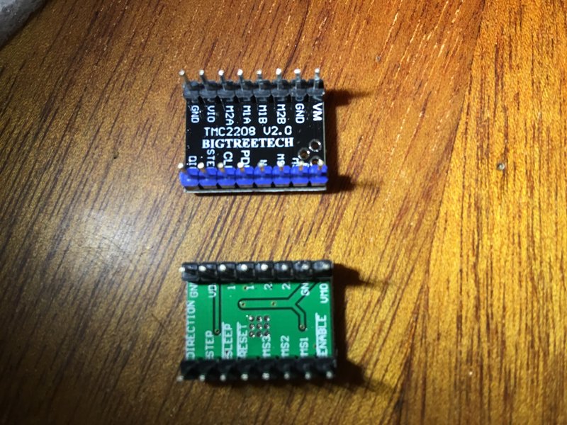

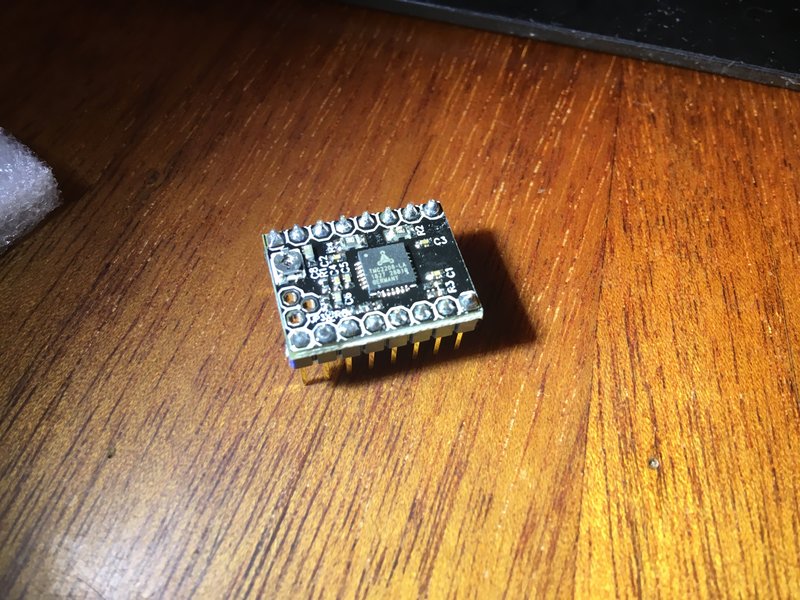

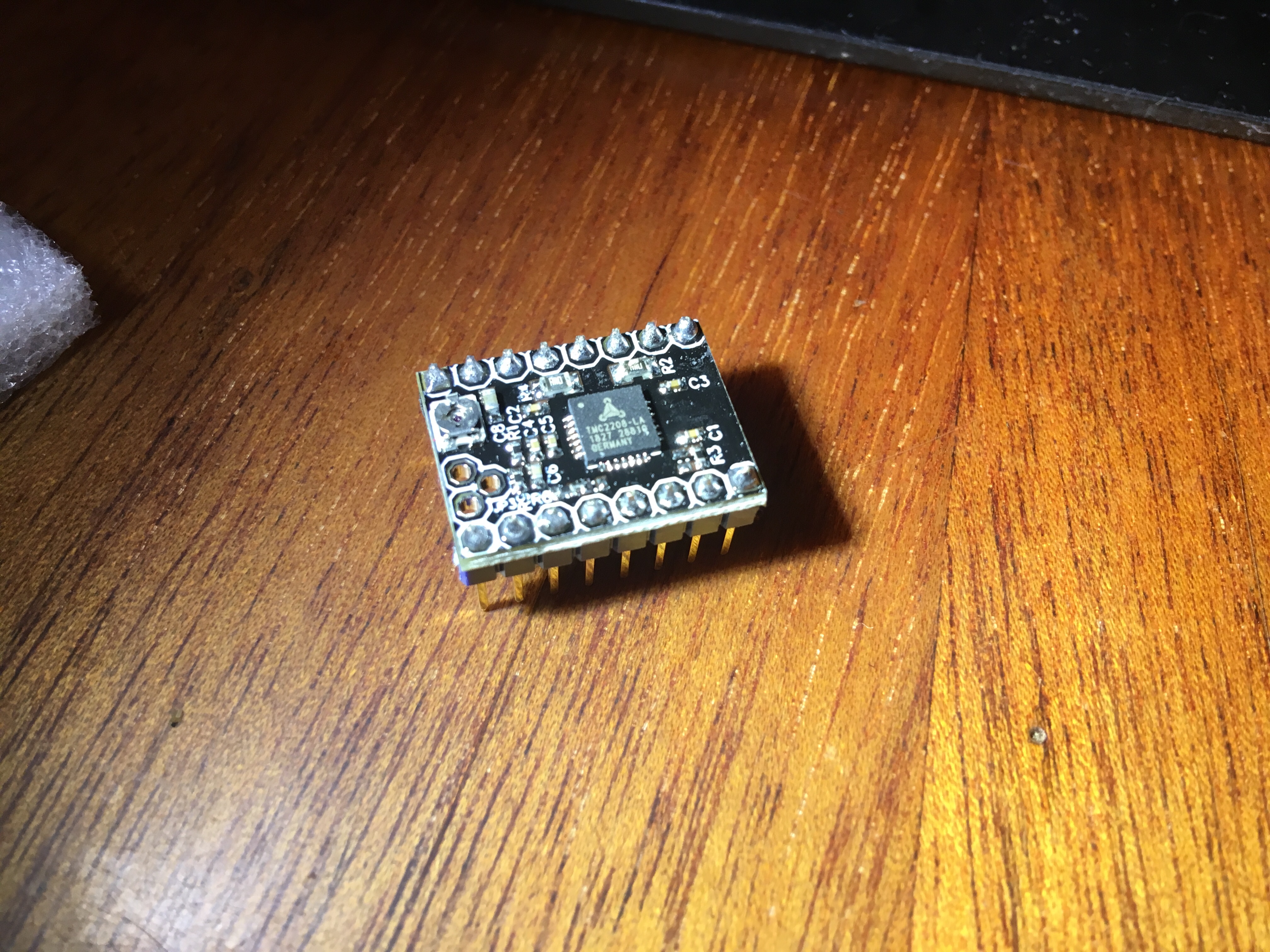

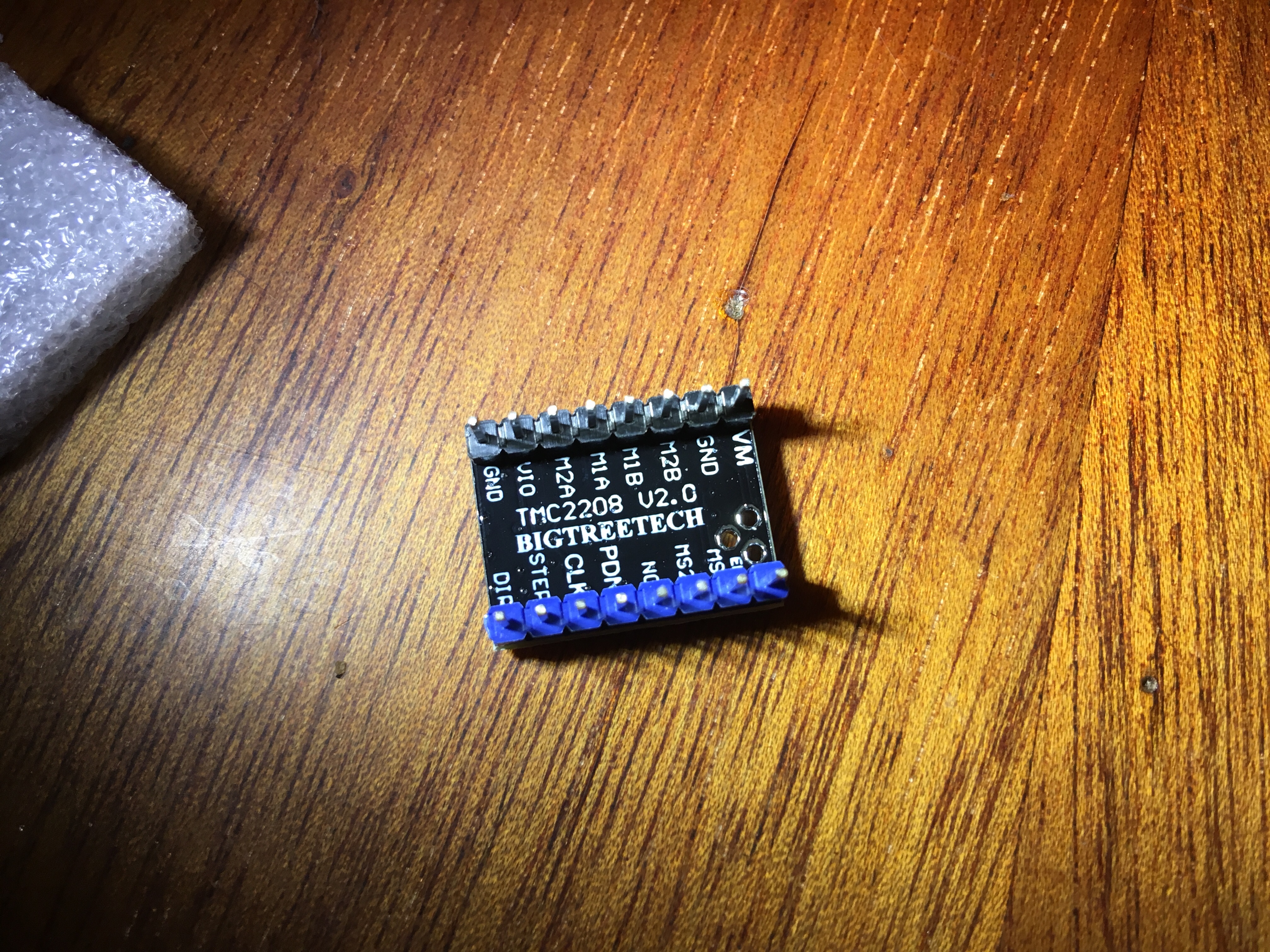

Пришел мелкий тюнинг - драйвера TMC2208.
В отличие от тех, что опубликованы тут на форуме, драйвера сделаны микросхемой вверх, можно ставить без проставок и двух радиаторов.
Кто-нибудь такие пробовал? ;)

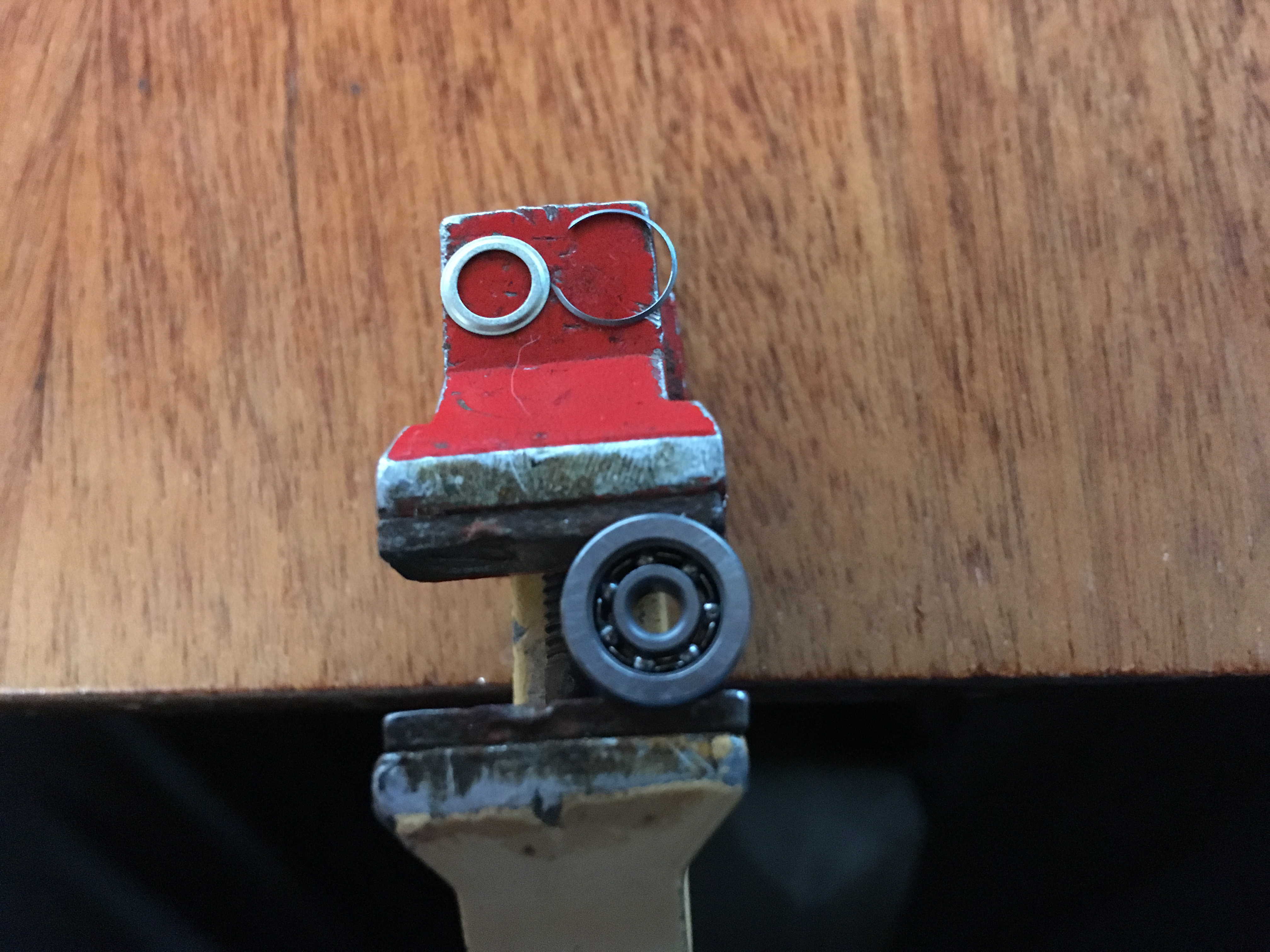

Ради интереса поглядел подшипник с буртом, оказалось, что у него есть микроскопические стопорные кольца, которыми крепятся защитные пыльники.
Снял одно кольцо с помощью иглы от инсулинового шприца, снял крышку, увидел такое
Сепаратор металлический, внутри чисто, смазки не особо видать, люфта нету. Поскольку крышки снимаются легко без вандализма, сниму со всех и смажу крутой смазкой, которую показывал выше ;)
Непрочитанное сообщение Alex Post » 18 ноя 2018, 20:08
Это необычно для китайского подшипника. Обычно они набиты липкой дрянью, которая убирает люфты. Где брал?

Это 624-е за 85р пришли такие. Буртовые - хорошего качества!
