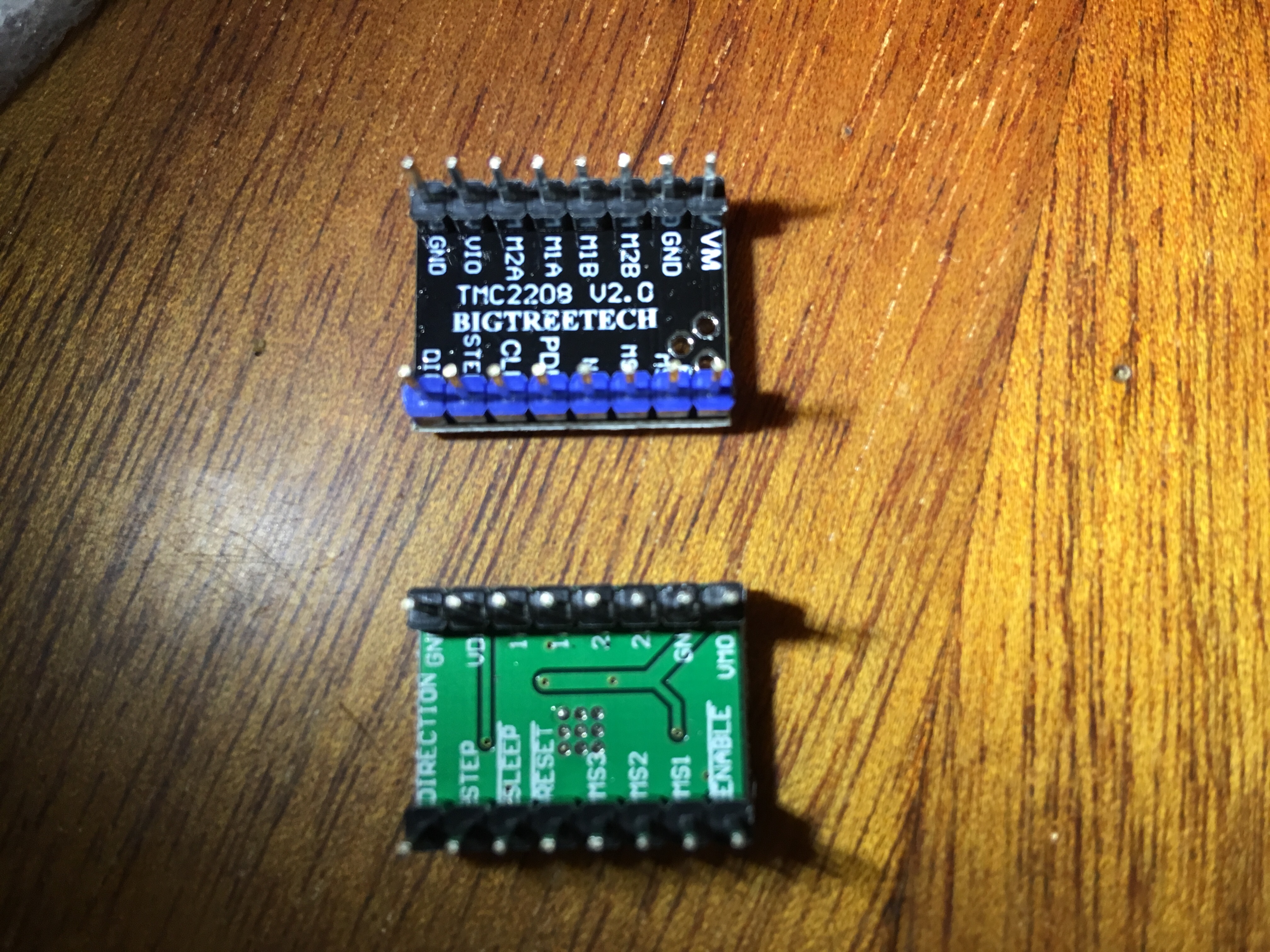

Непрочитанное сообщение zloyevgen » 16 ноя 2018, 21:35
Пришел мелкий тюнинг - драйвера TMC2208.
В отличие от тех, что опубликованы тут на форуме, драйвера сделаны микросхемой вверх, можно ставить без проставок и двух радиаторов.
Кто-нибудь такие пробовал? ;)
