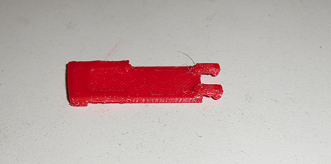

Решил сегодня поиграться с прилипанием к поверхности, что то пЫво которым постоянно пользовался как то фигово держать стало, детали отскакивали.

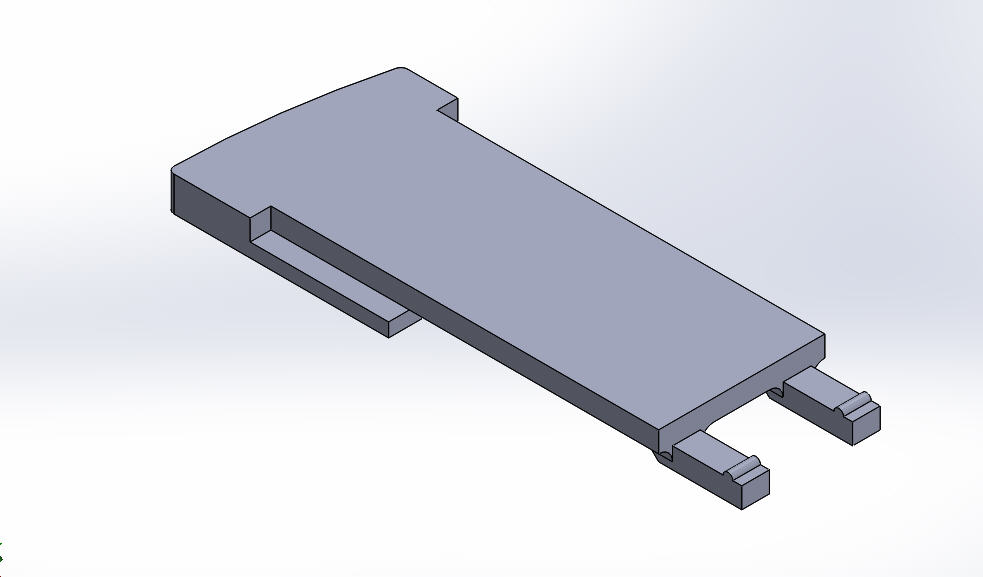

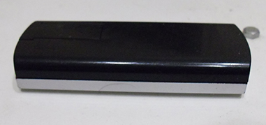

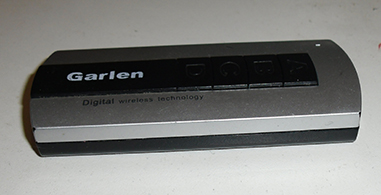

В качестве объекта для моделирования выбрал убитый пульт от светодиодной люстры, точнее крышку его батарейного отсека.

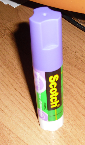

В качестве объекта тестирования выбрал клей карандаш индикаторный Scotch 3m, накидал модель крышки в Солид-е, промазал стол клеем карандашом, включил нагрев, после того как стол нагрелся, запустил печать.
Печать прошла хорошо, крышечка батарейного отсека оставалась на месте, хорошо прилипла и не соскочила в процессе печати, после того как стол остыл до 60 гр, легко снялась рукой. Теперь надо проверить на чем то большом.

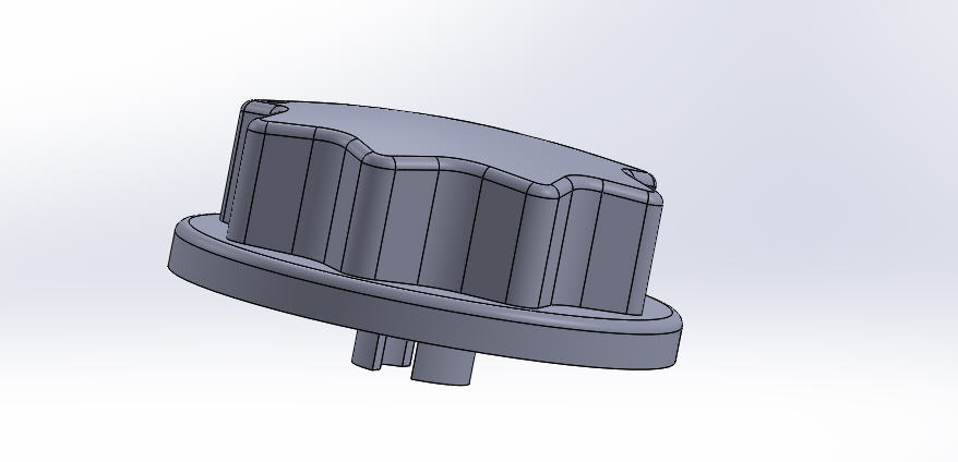

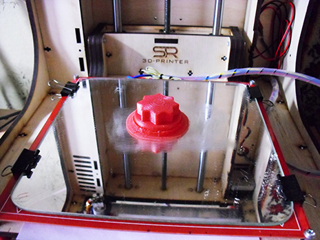

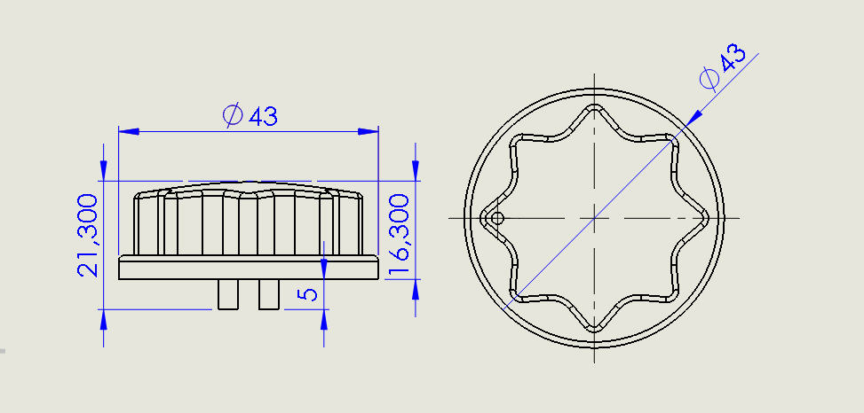

Продолжил опыты с прилипанием. Материал все тот же клеящий карандаш от 3М слой тот же что и ранее. Моделька другая. В качестве модели для тестов на этот раз выступила ручка от небольшой стиральной машины.
Слайсером порезал и запустил печать с поддержками (особенность модели) все отлично прилипло, после того как стол остыл до 60 гр. просто снял модельку со стола, отковырял поддержки и водрузил модельку на то место где ей и надо быть :))

sailanser писал(а): Материал все тот же клеящий карандаш от 3М слой тот же что и ранее.
Не помню где читал, вроде на тудейке, но вывод там по карандашам был следующий - хорошо липнет к клею, состав которого основан на некоем PVP и плохо к клею, основанном на PVA. А в америке он произведен,у нас или бухим китайцем в подвале значения не имеет.
Вот узнать, подходит ли данный клей до покупки бывает невозможно, ибо на многих тюбиках состав не пишут. Но на некоторых есть информация прямо на наклейке:

Это да видел, читал.
Но на основе PVP так и не нашел, у меня кругом только фигня вроде Зрика Краузенда, им пробовал, фигня, не держит, еще пытался нати тот что хвалят Каляка-маляка тоже нет, причем самое что прикольное сама то фирма есть, карандаши раскраски и прочее, а вот клеющих карандашей нет. Вот и решил для тестов 3М прикупить, вроде и фирма серьезная, по идее фигню делать не должны. Хотя тоже прикол всегов одном магазине он был больше не было ни где. Еще думаю попробовать способ клей БФ-2 в спирту. Но с клеем пока тоже засада, кучу магазинов обошел нет его, а вот разновидностей Момент завались, такое впечатления что кроме этого Момент-а блин не возят больше других клеев.

Я перепробовал несколько клеев от эрих крауза. И нашел достойного кандидата - в розовом тюбике с надписью Glue Stick Magic.
Держит не хуже каляки-маляки.

Вчерась попробовал GLUE STICK STANDART от GLOBUS, фоту которого приводил.
Впился в HIPS намертво, едва отодрал! И это еще деталь была небольшая...
Вобщем хорошо держит.
