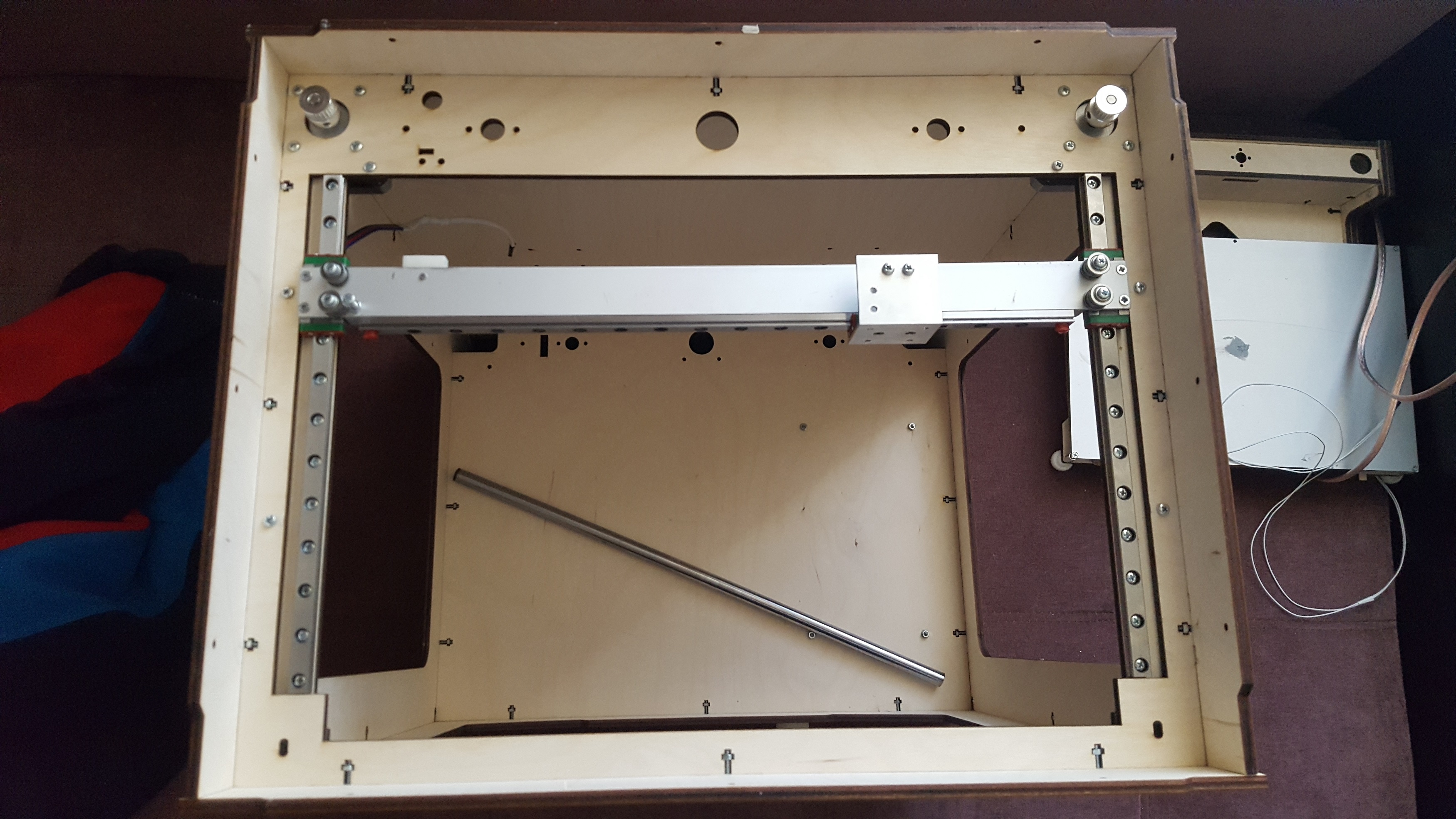

Так, для общего представления о том, на каком я этапе

Непрочитанное сообщение Shaman » 24 апр 2017, 02:19
Чорд!
А я в Y рельсы по 3 винта ввернул и все :D
Сообщения: 11056
Re: Еще один SPrinter 233 [Anry777]
Непрочитанное сообщение 3D-SPrinter » 24 апр 2017, 04:46
Shaman писал(а):
24 апр 2017, 02:19
Чорд!
Да и хватит! Чем больше винтов, тем больше риск хруста и закусывания рельс.
