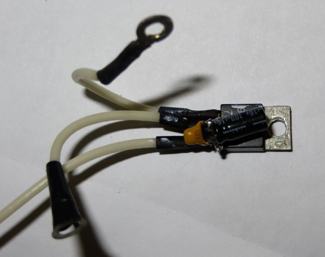

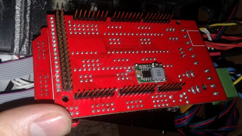

Re: Сборка 3D-SPrinter 233 КИТ [nvros86]
Вот как было сделано мной:
Собственно, стабилизатор я ставил вместо убранного диода. По схеме так и получается, вход, выход и земля с любого места.
А тот DC-DC что у вас пойдет, просто он габаритами большой, значительно больше чем предложенный мной, но это не критично.
При такой схеме не нужно курочить ардуину.
