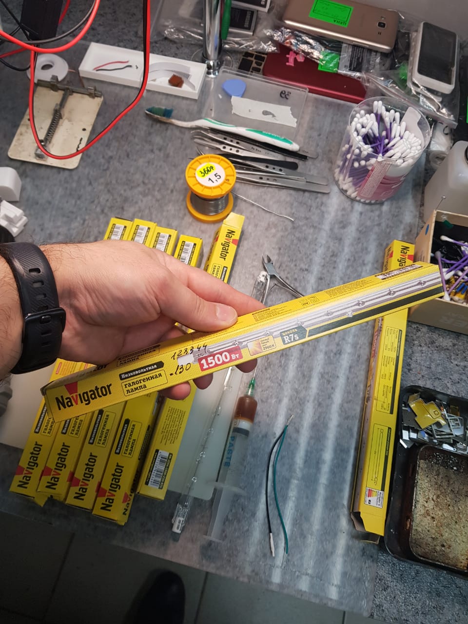

ИМХО, идеальный вариант - сверху 2-3-4 инфракрасных лампы с рефлекторами https://russian.alibaba.com/product-det ... 5f90TgSc1S . Они будут ещё и саму модель подогревать, а не только воздух в камере.
Или галогеновые лампы на пониженном напряжении (чтобы только грелись докрасна) https://1000batt.ru/catalog/Galogennye- ... 1041000010 . Можно по две лампы последовательно подключить.

Ну собственно у человека и реализованно - галогенки при питании 12в, нить еле красная, по 2-3 в паралеле, итак несколько штук
Re: -3DP-BCoreXY- широкоформатный принтер под тяжелую печать
Непрочитанное сообщение Alex Post » 01 ноя 2019, 16:34
Ufamak писал(а):
01 ноя 2019, 06:01
Это точно обычные галогенки? Мне они что то нагреватели из печки лазерного принтера как то напомнили...

Непрочитанное сообщение Ufamak » 02 ноя 2019, 01:03
Обычные. От фото

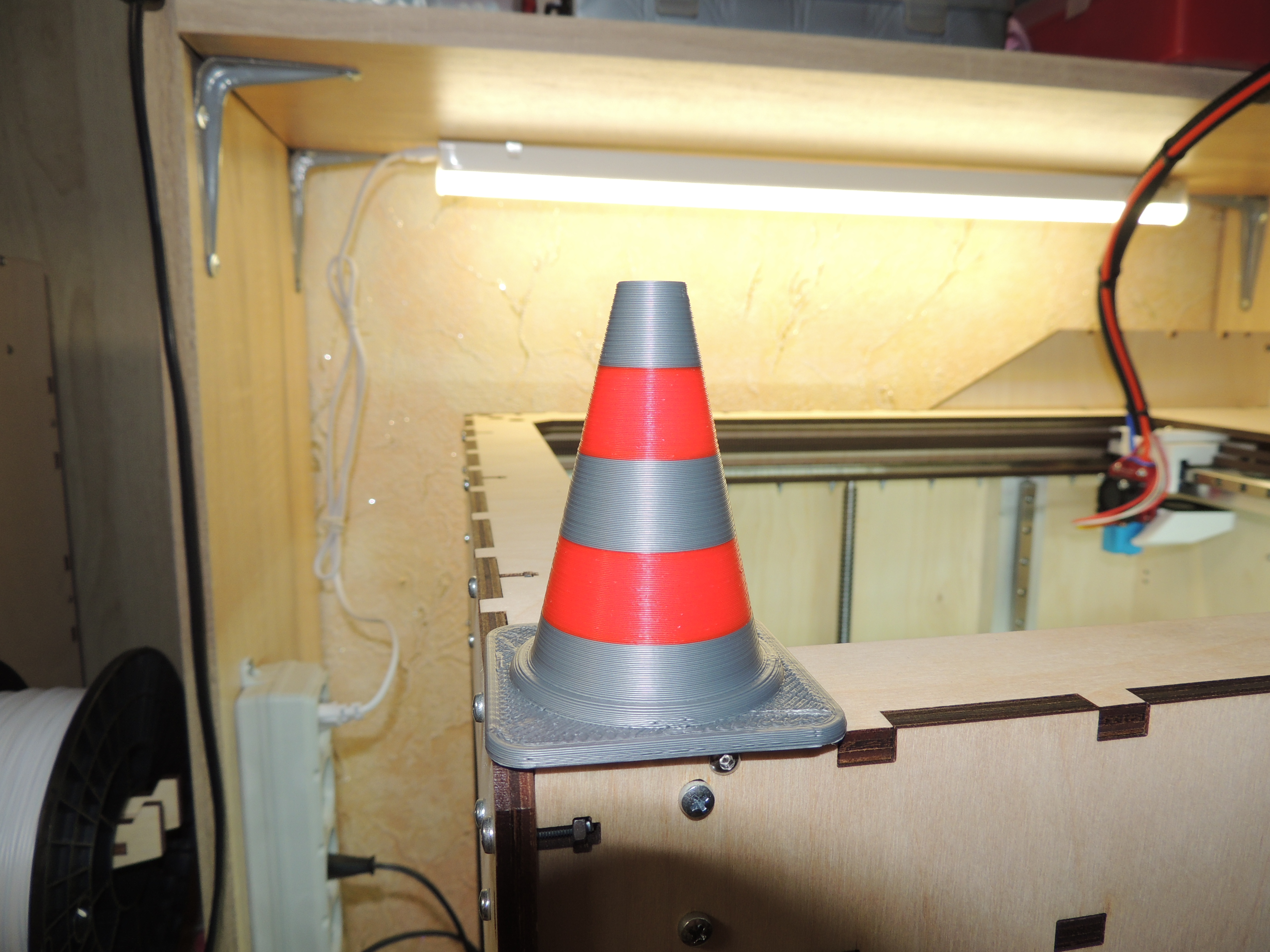

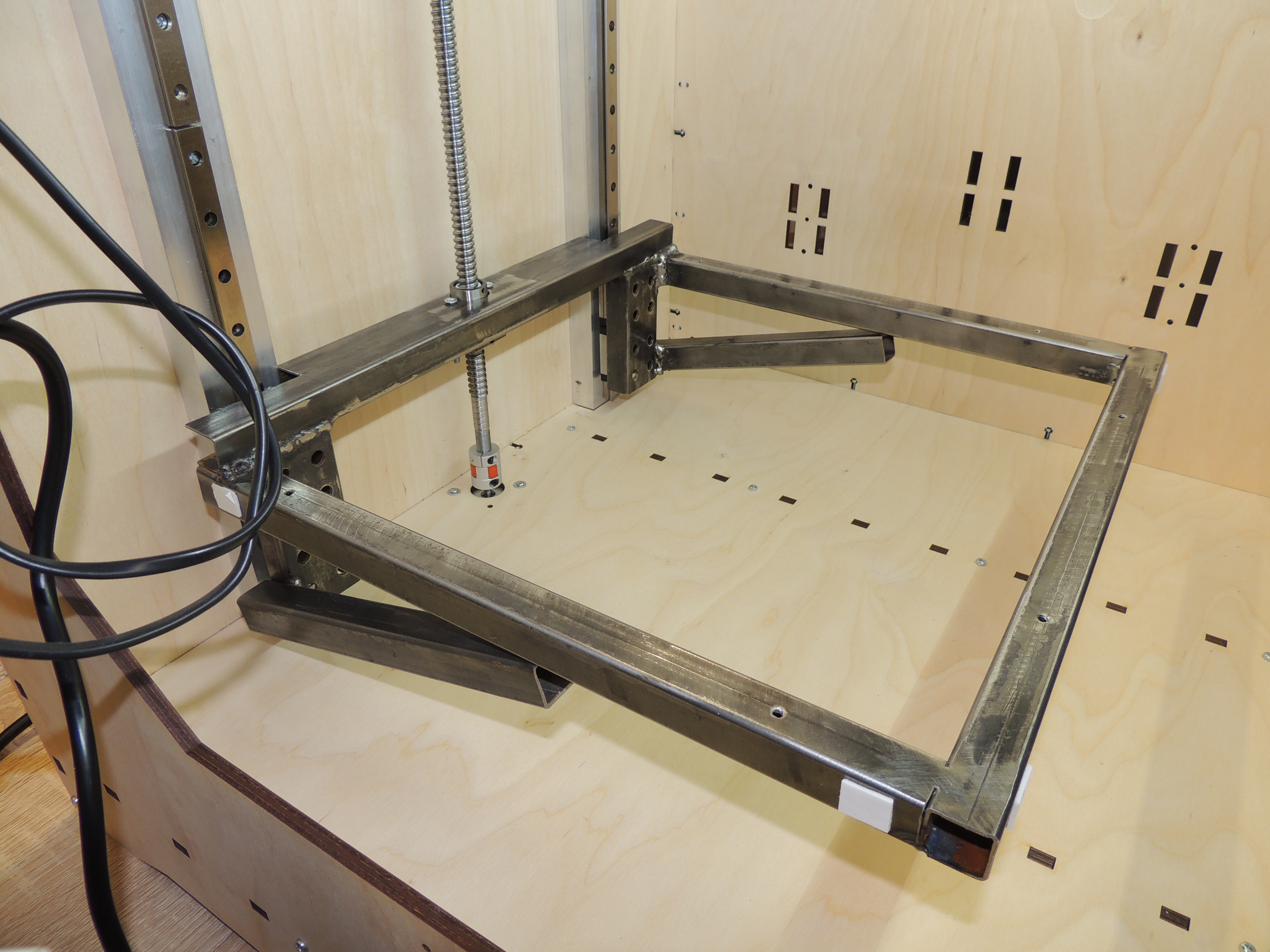

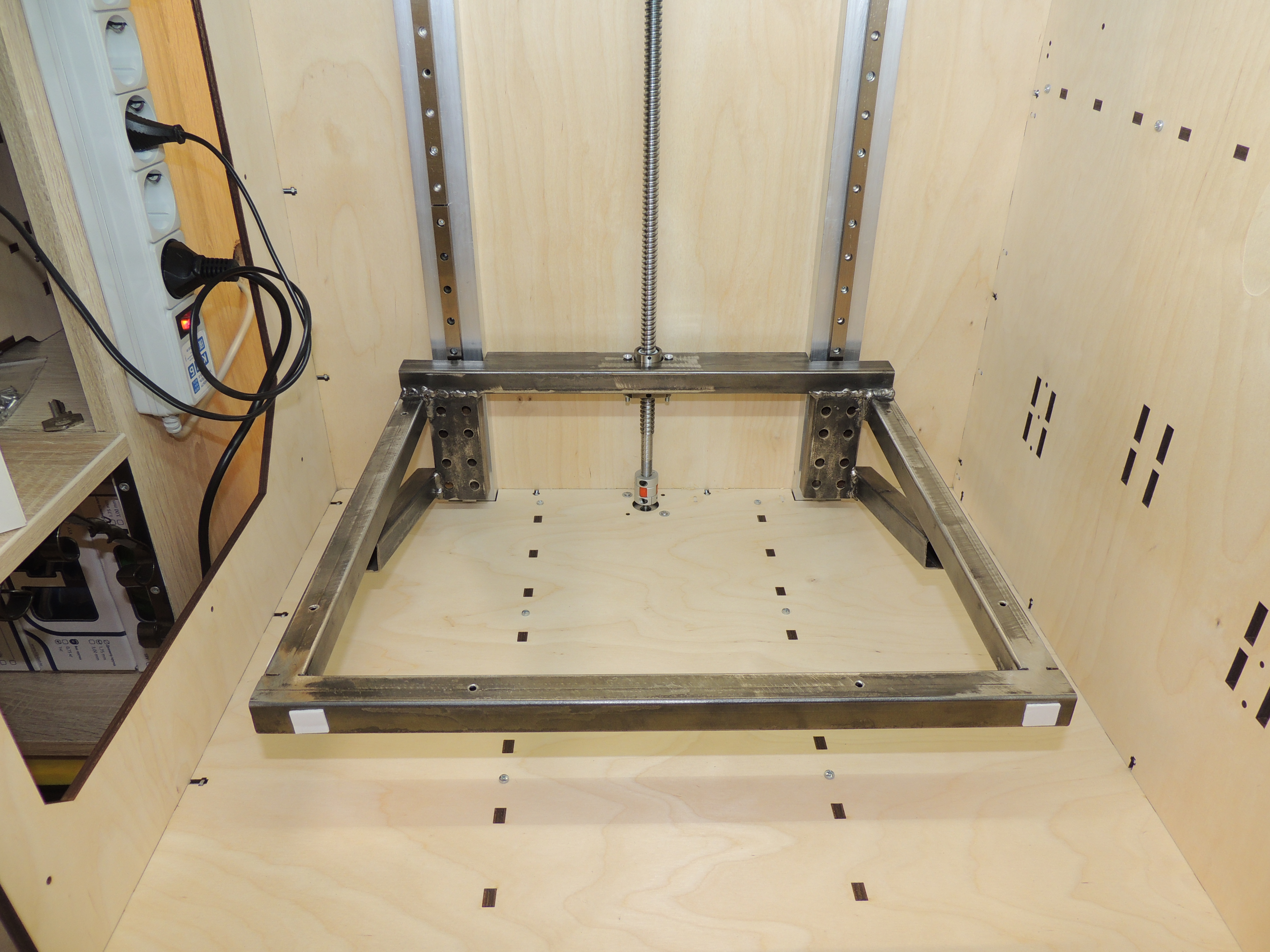

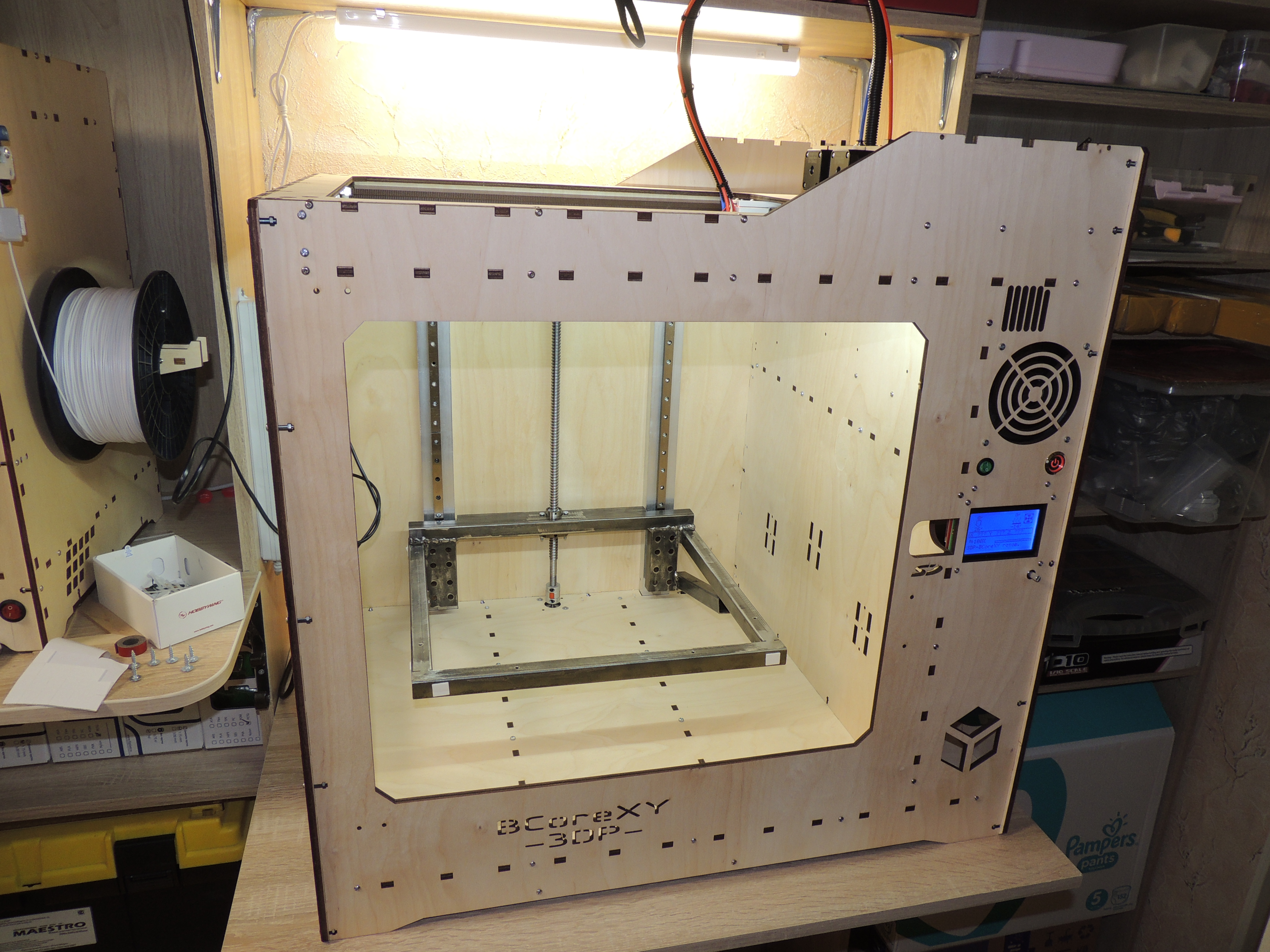

очередной принтер. комплектация та же самая. отличия - несколько облегчил стол, просто сварил из того что было, вместо профиля 20*40 использовал в наличии 20*20 с косынками. различий не заметил)))
также другой хотенд. с ним вообще детектив :D заказал такой (два шт у разных продавцов на али), один прислал то что надо, второй прислал "похожий". не поленился вскрыть и детально сравнить оба. в выигрыше оказался оригинал, а не тот что прислали. продавец молодец - написал, выслал нормальный "изначальнозаказанный". надо будет обзор замутить...

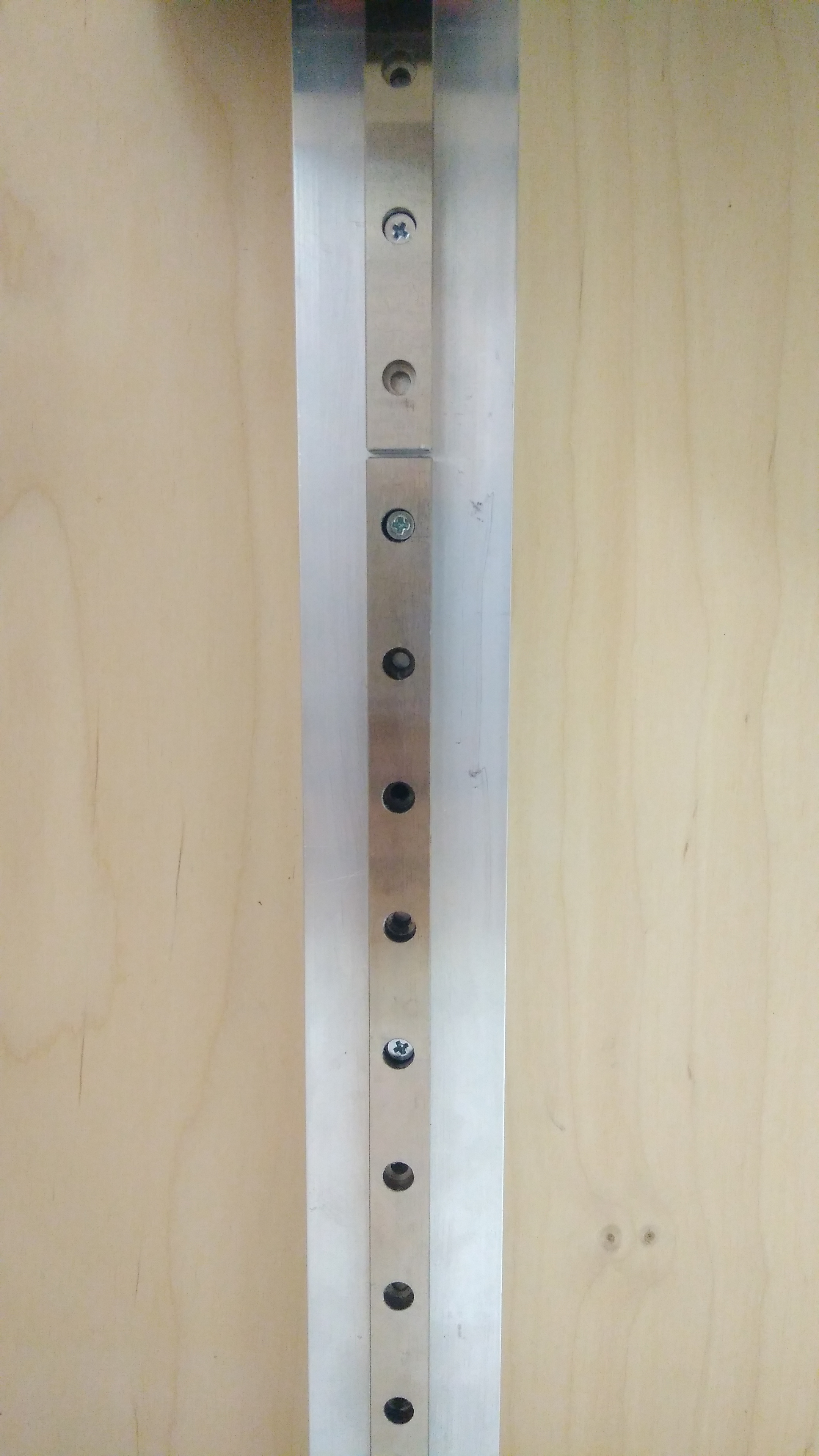

также в тему "продавцоффф_с_али". у меня напомню на оси Z стоят рельсы MGN12 с двойными каретками удлиненными H. так вот, приколист прислал мне разные дополнительные каретки и рельсы. рельсы с черными каретками, а дополнительные каретки - зеленые. они не совместимы. ВООБЩЕ! дело даже не в разных преднатягах. само расположение профиля по которому ездят шарики на рельсе - разное, ширина рельс разная на 0,1мм. в общем труба. жду замену, перед клиентом неудобно... пока поставил составные две рельсы по 250мм, которые были в наличии :D :D :D на обкатку...

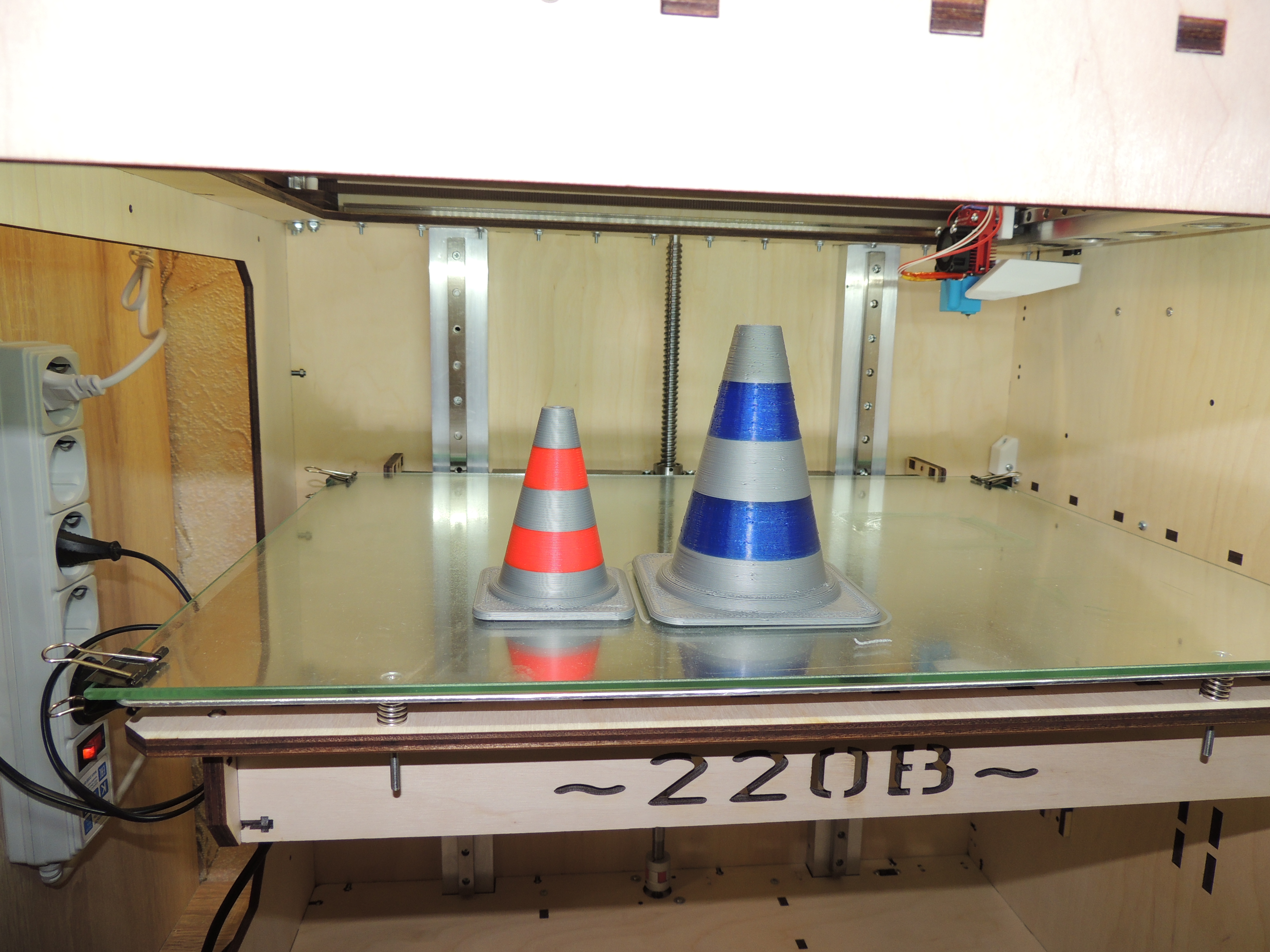

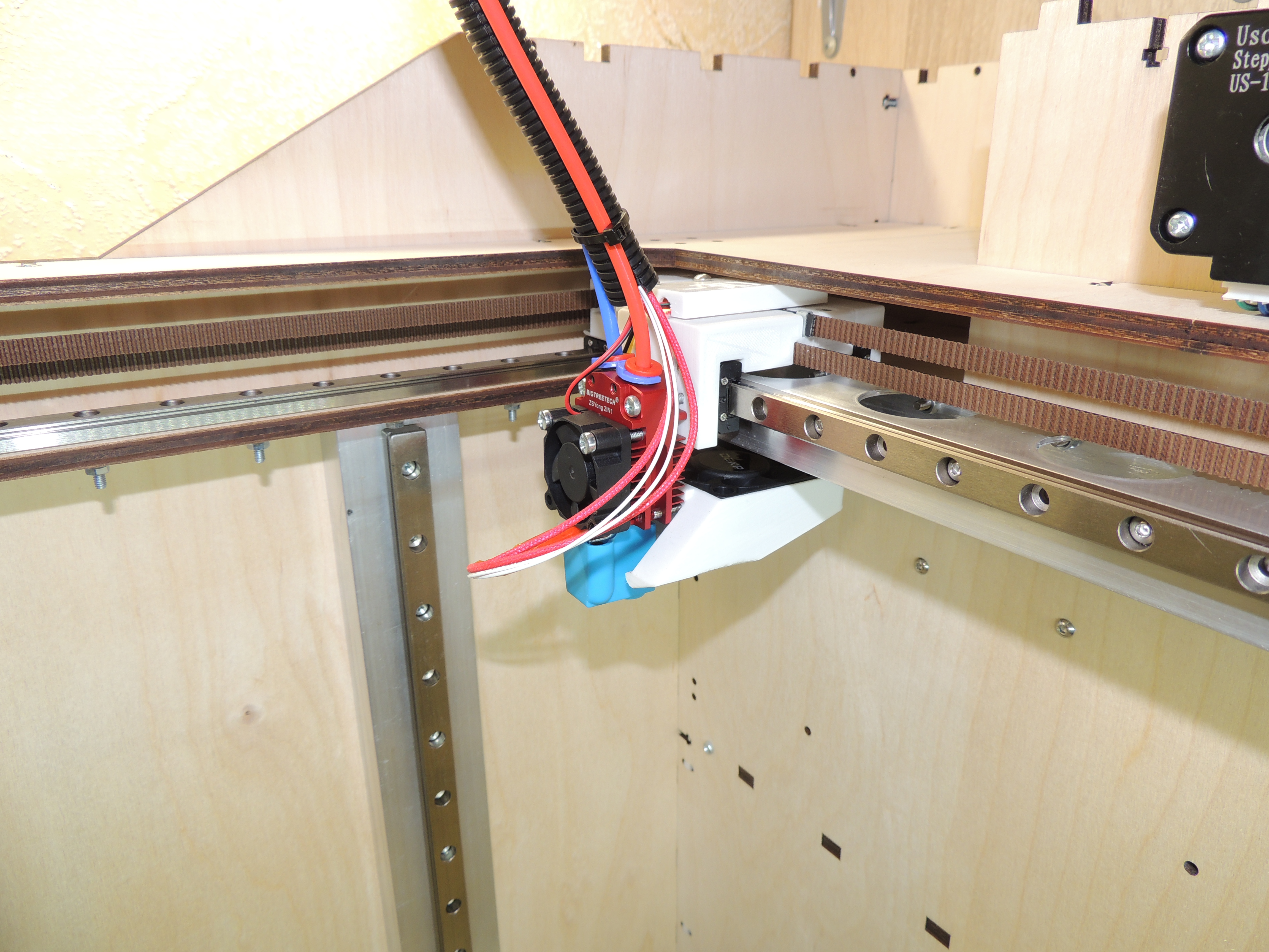

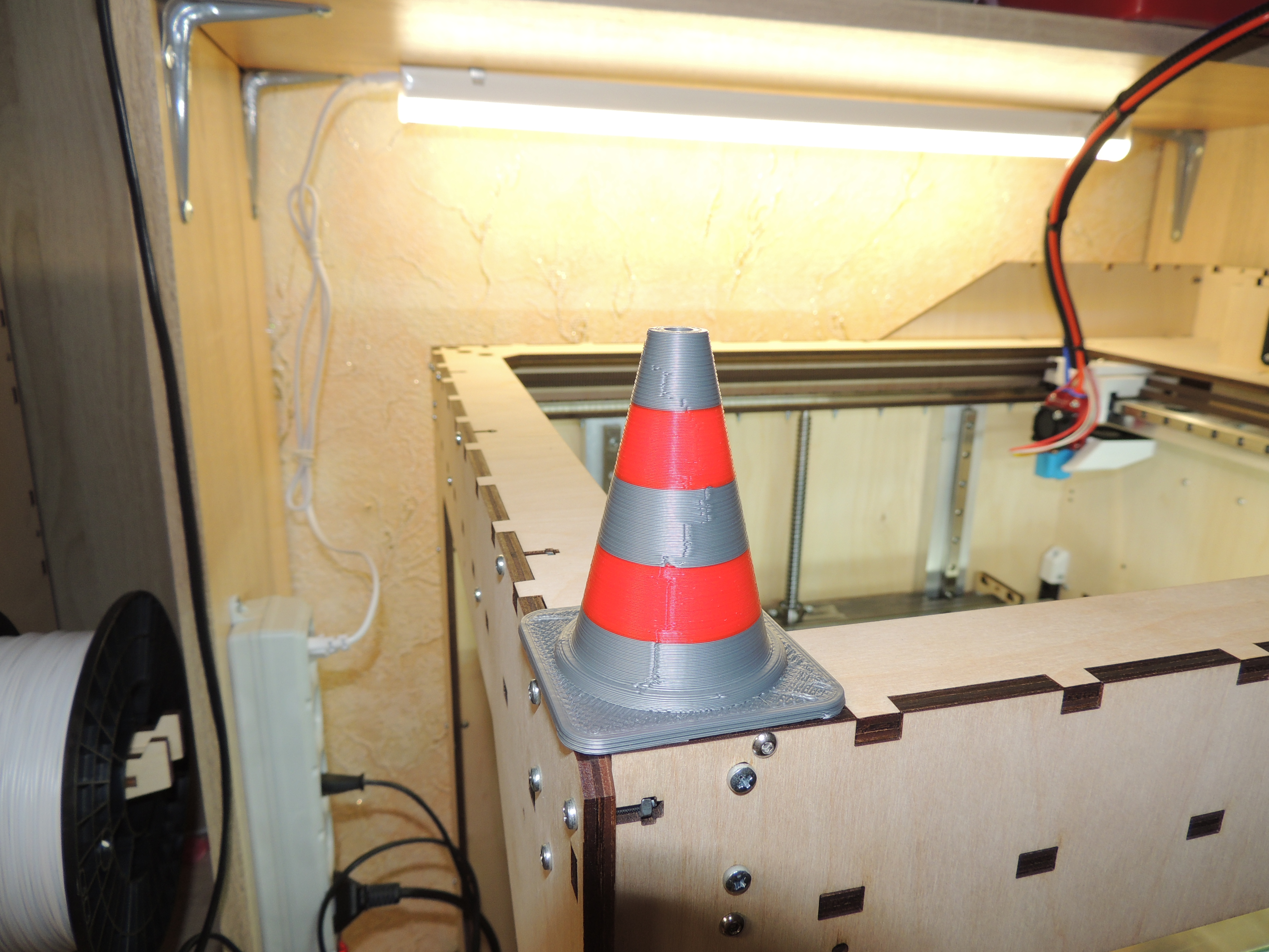

гоняю новый хотенд на двуцветной печати. к самому хотенду претензий нет, мне нравиться, откат нитей при смене сопла намного меньше чем был на предыдущем (с рогаткой) 60мм против 170мм, соответственно время меньше на смену. засоров нет, откат адекватный. сопло 0.8 и блок Волкано (будет поставлен обычный блок и сопло 0.4, поэтому провода так и торчат на фото).
скажу честно - двуцветная печать радует глаз поболее чем одноцветная. но свои нуюнсы тоже немалые. раздражает Cura, на новых версиях никак просто, не переношу я ее, только классическая 15... на фото двуцветные простые конусы. серо-красные это АБС (красный уже пузырит, староват), серо синий это АБС-ПЕТГ (пэтг тоже пузырит, надо сушить). на фото видно точки перехода, у сопла 0.8 они ооочень заметные - расплата за быструю печать (кг пластика за сутки).

скоро. принт с обогревом рабочей камеры и крышкой нахлобучкой из акрила :D а также с начинкой Lerdge K

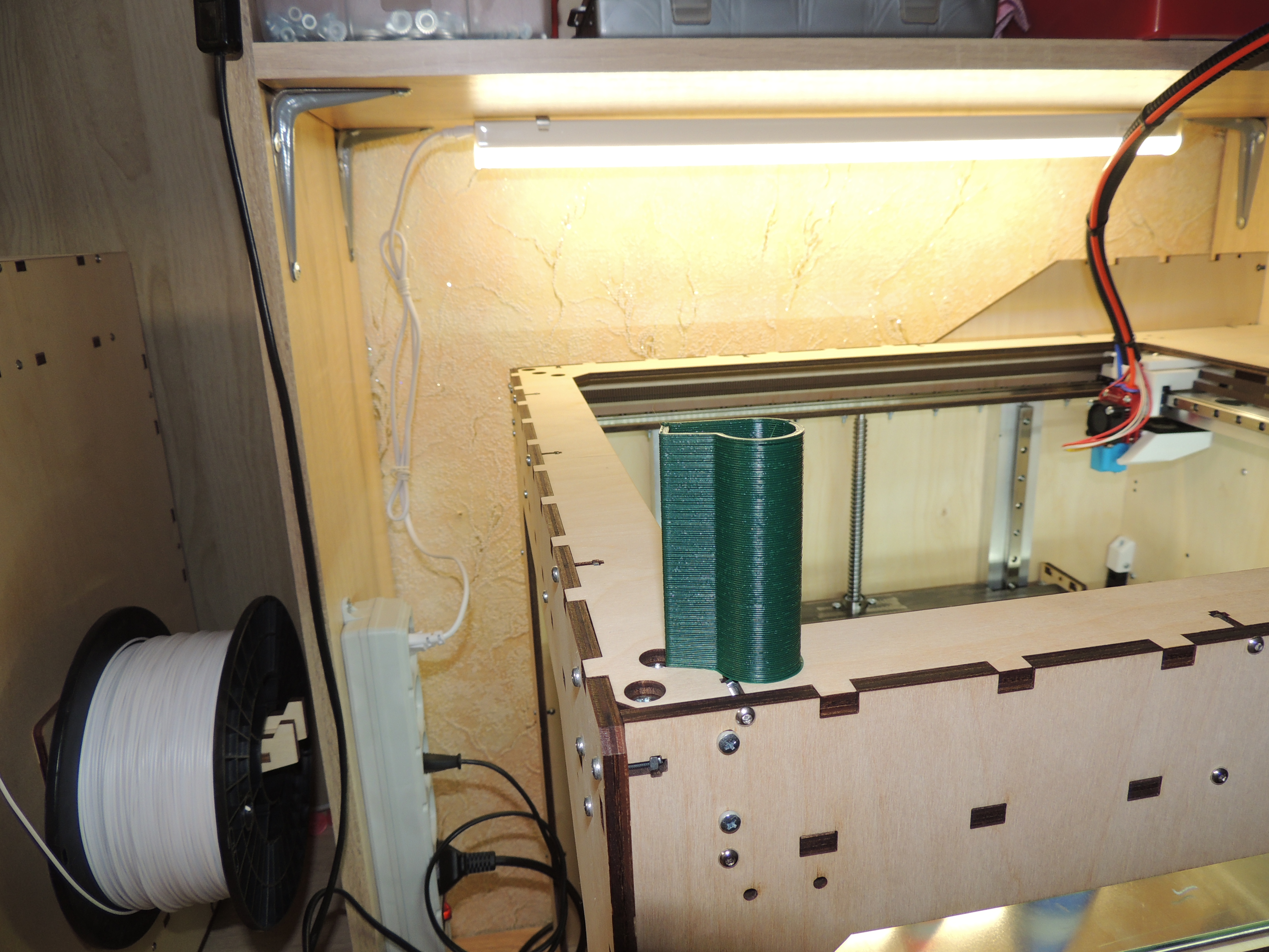

да. по пластику. заказл партию у сопятки. серый металлик и зеленый мерцающий. к металликам отношусь настороженно - помню что у сопятки они зачастую тупо не склеивались. НО. приятно был удивлен - пластик отличный, межслойная адгезия прекрасная. а вот зеленый.... толи так и было задуманно изначально, толи его в воде вымачивали... на фото видно...
Альтернатива - валы. Чё-то наелся я рельсами на Z. Особенно с двумя каретками. Тоже несколько раз присылали совершенно неподходящие дополнительные каретки.
надо при заказе ДОЛБИТЬ продавана чтоб прям из одной партии отправлял. у китая посадки песец разные, от времени года и от смены в цеху зависят :D :D :D

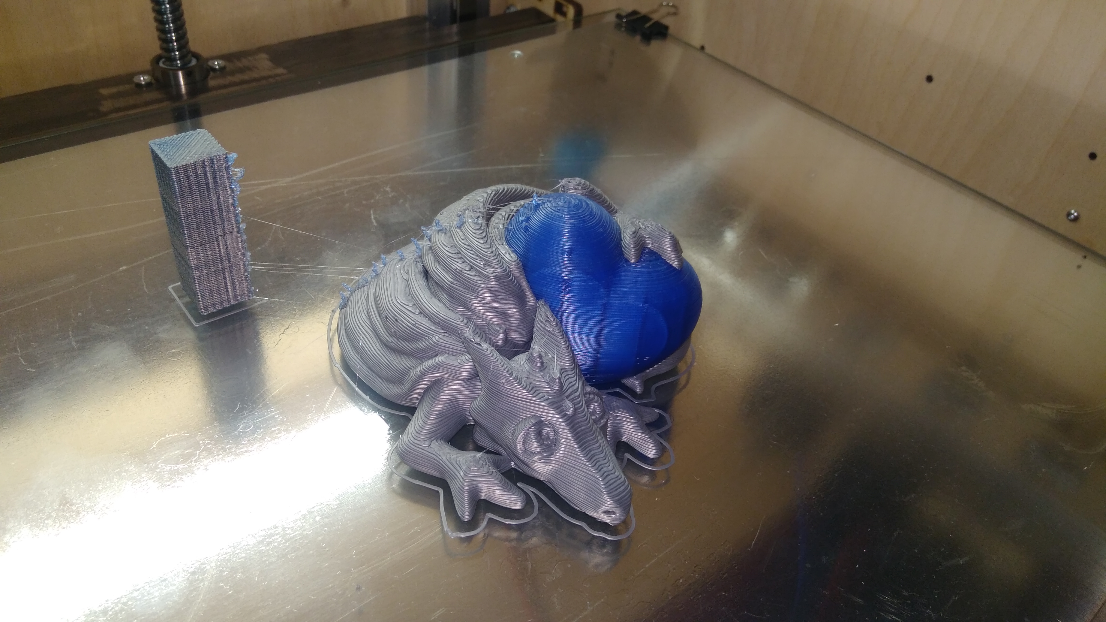

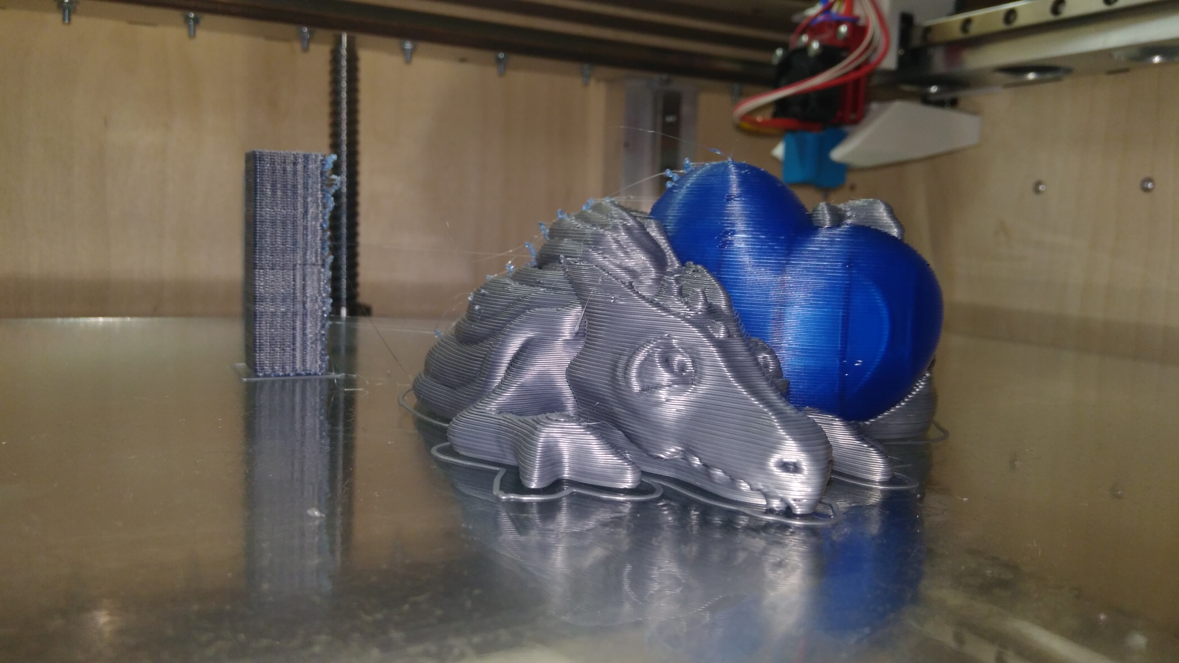

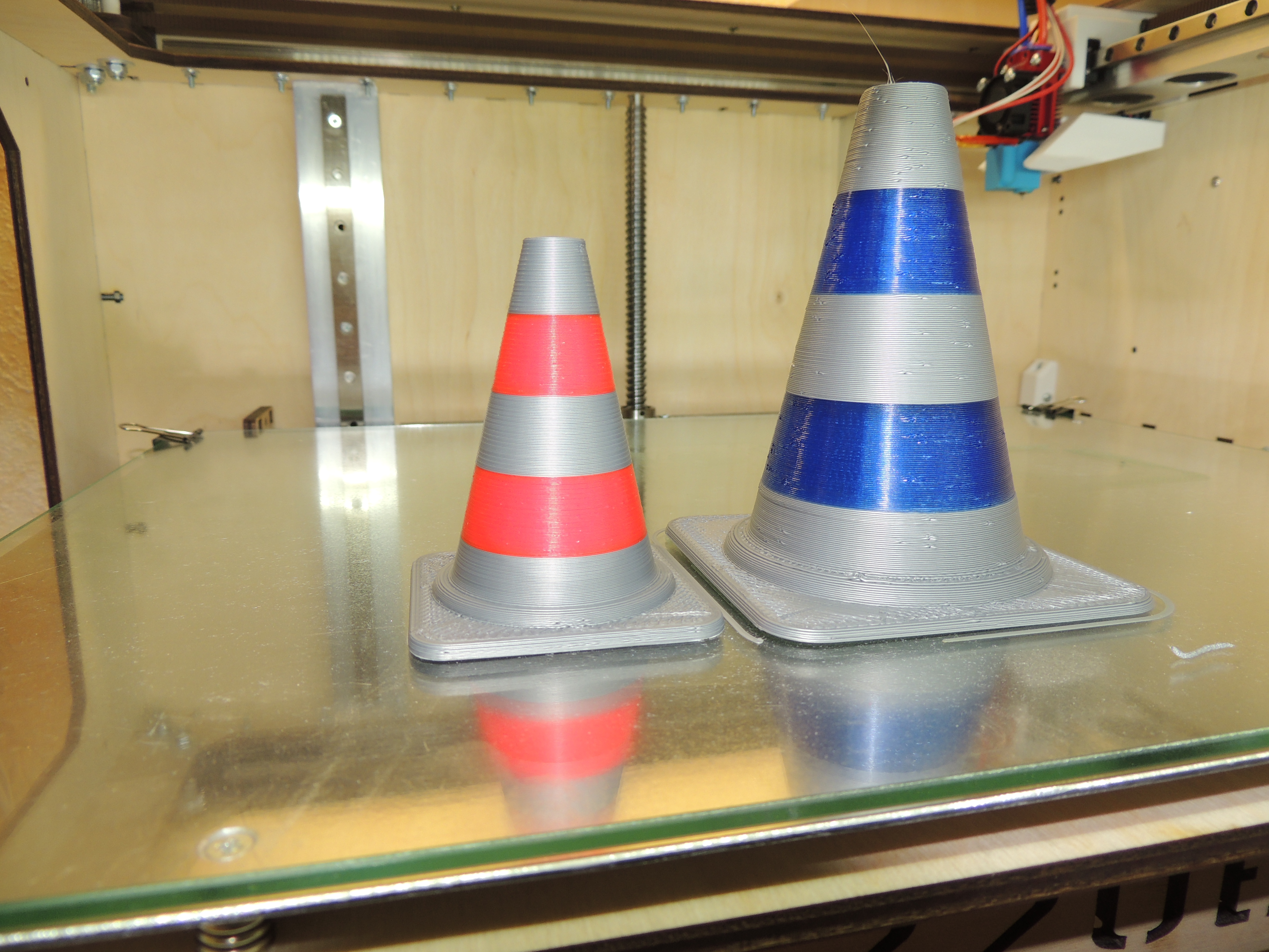

Экспериментирую дальше с хотендом и связкой Абс-Пэтг. Сопло 0.8 слой 0.3. пэтг немного мажет
