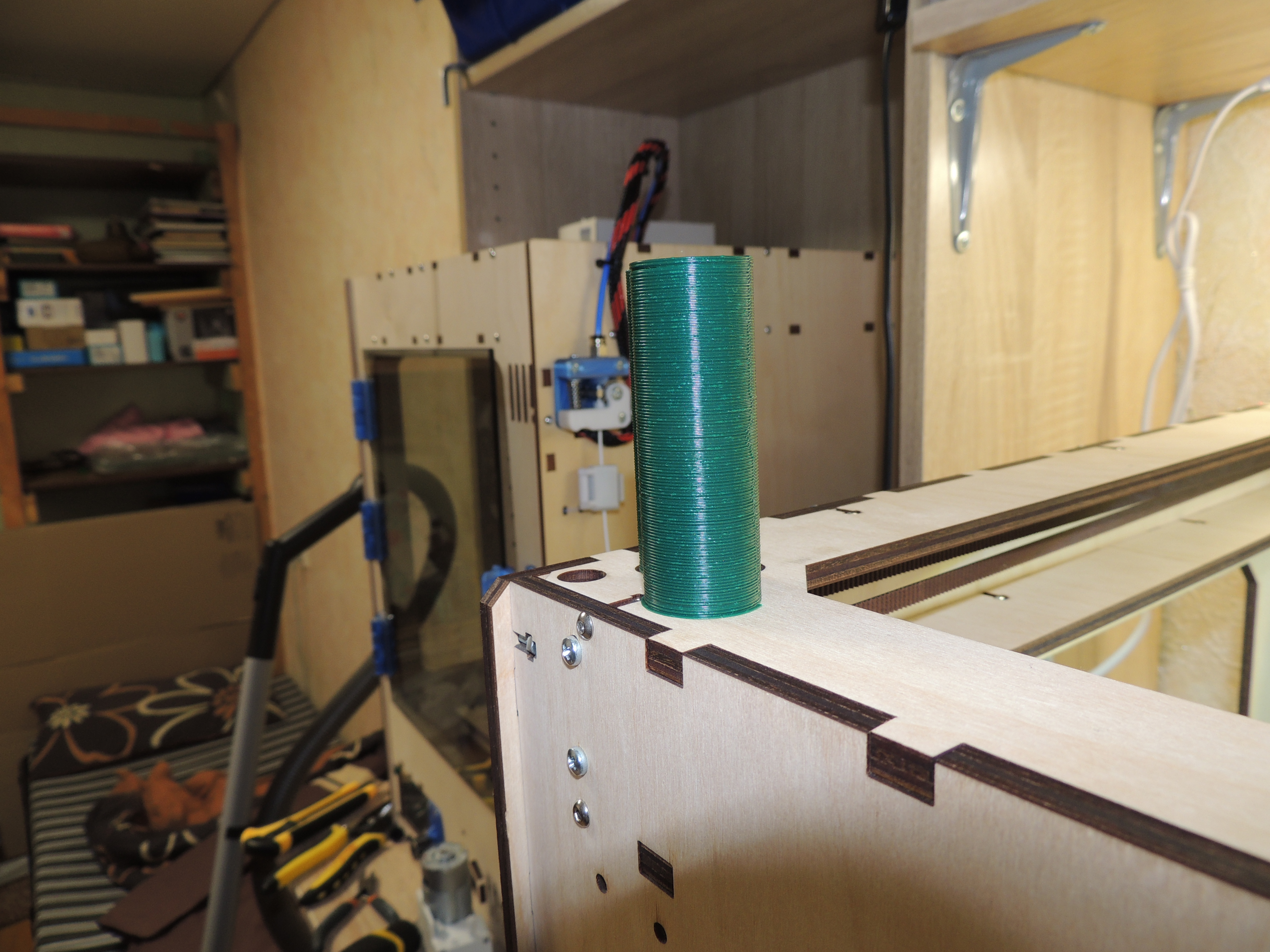

Непрочитанное сообщение Ufamak » 08 дек 2019, 20:58
да. по пластику. заказл партию у сопятки. серый металлик и зеленый мерцающий. к металликам отношусь настороженно - помню что у сопятки они зачастую тупо не склеивались. НО. приятно был удивлен - пластик отличный, межслойная адгезия прекрасная. а вот зеленый.... толи так и было задуманно изначально, толи его в воде вымачивали... на фото видно...
