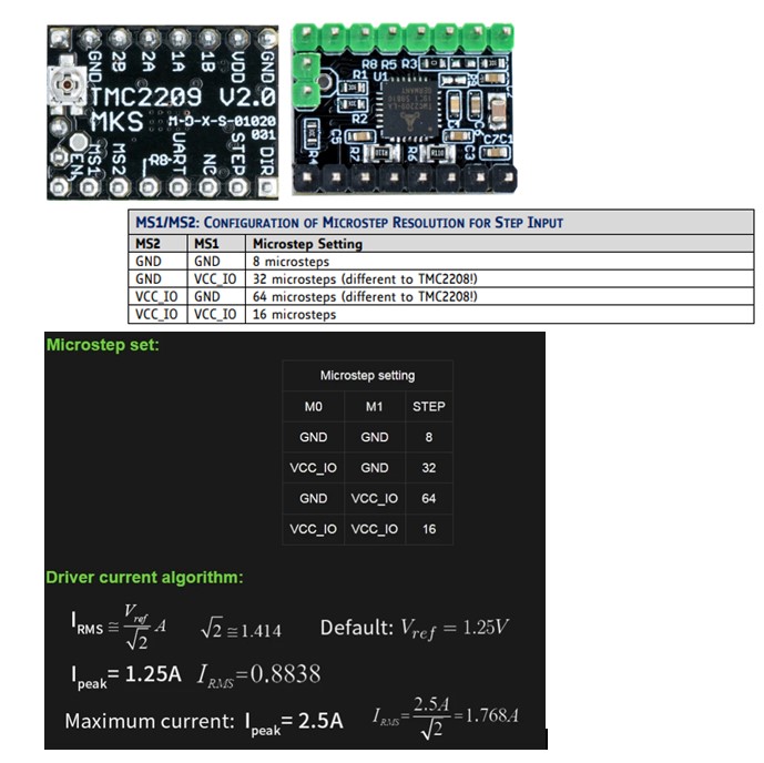

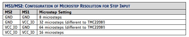

Re: BIG 3д принтер Flyingbear REBORN 2 размер печати -325x325x350
Фот данные из даташита (ниже)
У меня понимание перемычки - это значит замнуть что-то с чем-то.
Кто то говорит что GND - емеется ввиду - вообще ничего не подключено.
Кто-то говорит надо подать положительный потенциал на соответствующий пин. Какой ? Почему ?
Тобишь например для настройки в 64 микрошага - согласно даташита надо замкнуть VCC_IO и GND.
Так вот вопрос. Что мне замкнуть на самой плате ? И почему ?
Короче ... нихт не понятно.
- Вложения
- m1.jpg (28.46 КБ) 6111 просмотров
desertEA
- Сообщения: 313
- Зарегистрирован: 31 мар 2019, 17:15
- Имя: Николай
- Благодарил (а): 102 раза
- Поблагодарили: 2 раза
Поговорил сам с собой )
Но разобрался.
Вот нарезка на драйвера установленные в реборн2
1 шт на экструдере стоит TMC2209 V 2.0 именно от MKS
Но разобрался.
- Вложения
- y1.jpg (89.8 КБ) 6110 просмотров
Последний раз редактировалось desertEA 17 дек 2022, 15:38, всего редактировалось 1 раз.

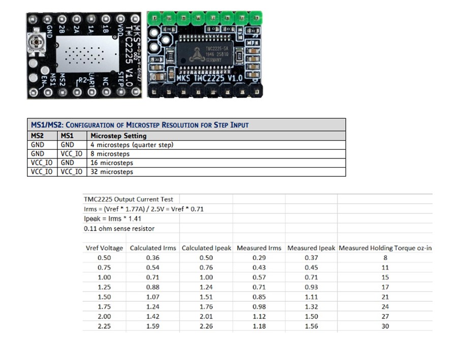

desertEA
- Сообщения: 313
- Имя: Николай
4 шт на экструдере стоит TMC2225 V 1.0 именно от MKS

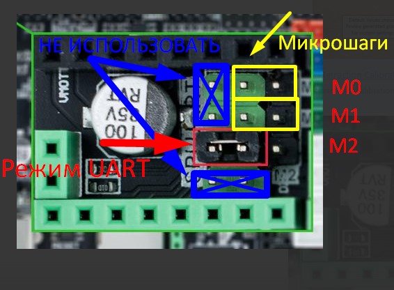

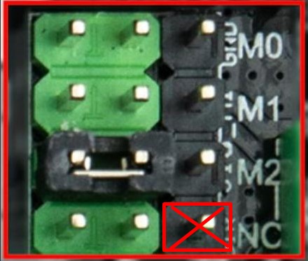

desertEA
- Сообщения: 313
- Имя: Николай
Пока ещё не доконал ) Видео по ссылке на самом деле хорошее.3D-SPrinter писал(а): ↑17 дек 2022, 15:54Производитель потрудился года два назад https://youtu.be/eF8Mqa2Y3oo .
Оставили бы в покое станочек от греха, доконаете ведь его в конце концов без всякой надобности...![]()
Но если углубляться. Путаница изначально во всё и везде.
Смотрите на примере 2209 в даташите.
В заголовке таблицы написано MS1/MS2 - слева направо - по возрастанию.
Во второй строке таблицы уже наоборот) MS2 потом MS1.
Далее оказывается MS1 = M0
MS2 = M1
А ведь на плате есть ещё и MS2 - который по факту не используется - типо резервный.
Есть ещё 4 пина которые не используются. Но об этом ни слова.
Мало того - многие (как и я в тот момент) - искали, что и с чем замкнуть.
На деле VCC_IO - означает подать на указанный пин + 5 Вольт.
GND - означает - не подавать ничего )
И нигде не слова откуда брать эти +5 Вольт.
А по факту + 5 вольт - это средняя колонка на плате.
Эти же +5 вольт применяются для активации режима UART, но уже на совсем другой пин с другой стороны.
Фото прикрепил.
По сути складывается ощущение, что задача была запутать) В данной плате под драйвер используется всего три положения перемычки. Два положение выбор микрошага. Третье - активация UART.
