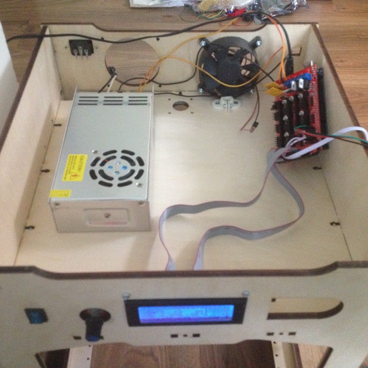

У меня, если честно, терпения на ловлю демонов уже отсутствует.
Всё, что можно понять и осмыслить проверено. При таких же начальных составляющих прюша работала, а это (вырывается только мат почему-то) чудо живёт своей жизнью.
Провода у него просто тянутся от рампса к дисплею. Никаких красивостей я не приемлю. точнее мне на это наплевать, я всегда провода кидаю абы как, а не "по стеночке и по феншую". Но тут это не прокатывает. Ничего хорошего я про мегу с рампсом не могу сказать. Самодельная прюша с мегой у меня работала без сдвигов к стати, но я на ней не успел попечатать особо... может и там г. Но мне бы тогда уже давно покупатель телефон оборвал. Значит там всё отлично.
х.з. Я уже подготовил всё на второй. Осталось корпус порезать и собрать. Если там не будет такого будет проще. Будет понятно, что моторы/электроника гонит. А если будет тоже самое, то... это п.п.ц. :D
на фото всё как есть. Разве что мега прикручена. Шлейфы так и проходят. Не думаю что это они, т.к. сбои плавающие и что с флешки что с компа могут появляться.

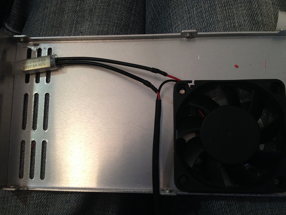

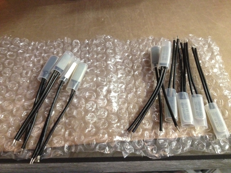

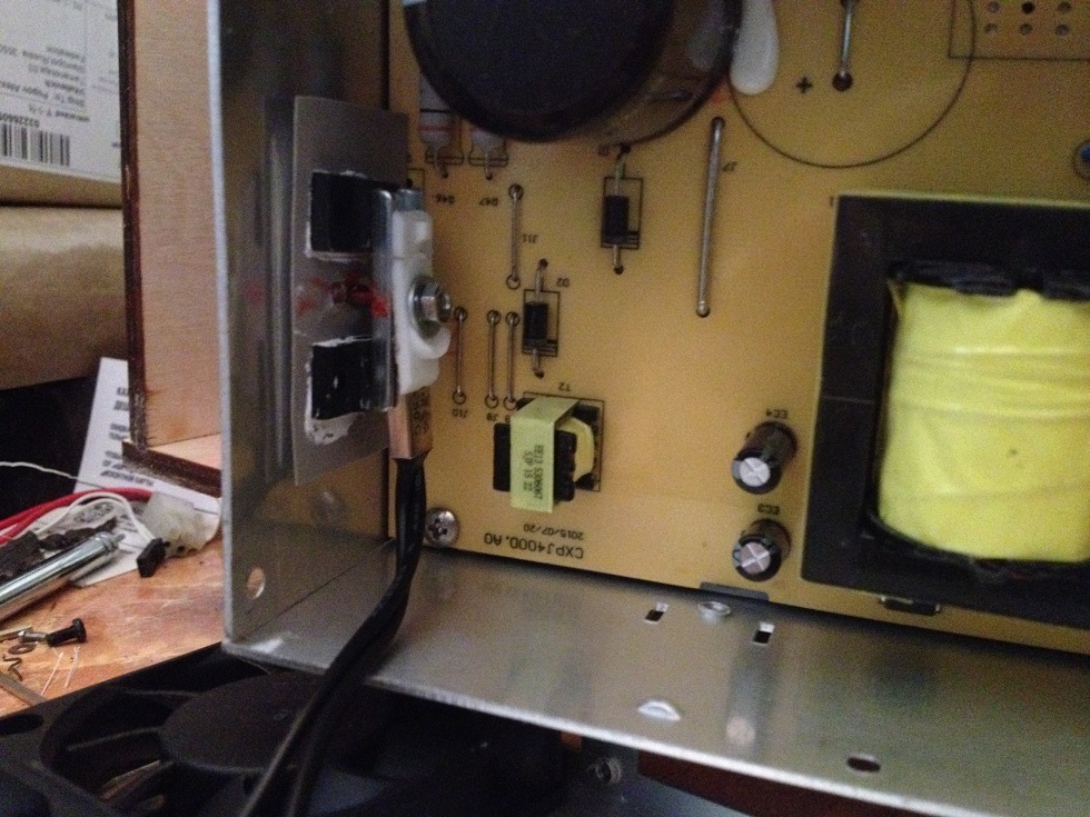

В теме по спринтеру было упоминание о температурных датчиках, коллега советовал для уменьшения шума кулера БП.
В итоге я всё же сделал так с теми датчиками (в смысле один поставил в разрыв кулера).
Кулер теперь в БП вообще не слышу. Т.е. он не включается даже через 1-2 часа печати.

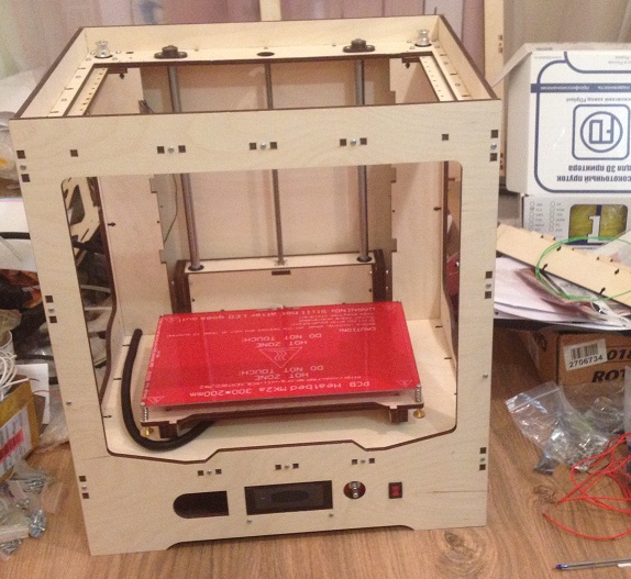

Обновлю и я темку...
На прошивке марлин принтер печатает более стабильно. Возможно просто дело случая, но пока что не печатал всё без сдвигов.
Если не считать тех моментов, что уже дважды сгорала мега. Но это конечно не проблема прошивки.
На днях наконец собрался и вырезал корпус на второй, бОльший по размерам. У спринтера это была бы 233 модель. т.е. стол 200х300.
Зря я заказал валы и винт такой длины (35см), ну да ладно. Мне такой большой по высоте принтер не особо то и нужен был.
Пока дети в отпуске, лень заниматься доводкой и сборкой. Надо рельсы отполировать. Электронику (кроме меги) уже протянул и установил.
Каретку на нём не поленился и уголок по длине отрезал на ширину рельсы (ранее ставил какой был, т.е. 30х30мм полка). Но с таким уголком полка мешает развернуть кулеры назад. На новом решил исправиться.
Короче пока лето не закончилось работа идёт очень медленно. Хочется побольше подурачиться и "развеять" родных от городской суеты ))

На новый вчера наклеил ленту светодиодную, подключил минитрансформатор 12В (будет запитываться без реле, сразу при включении), а сегодня напечатал экструдер, натяжные ролики/держатели на ремень, крепление печатающего узла.
Завтра установлю всё, если осилю полировку рельсов. Без полировки хотя бы пятиминутной не хочется собирать... потом же так и оставлю из-за лени, а оно чревато... :D
Так, глядишь, и новую мегу дождусь, чтобы первенца не разбирать. Пусть печатает. торопиться некуда. :roll:

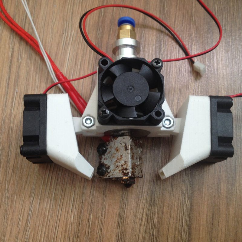

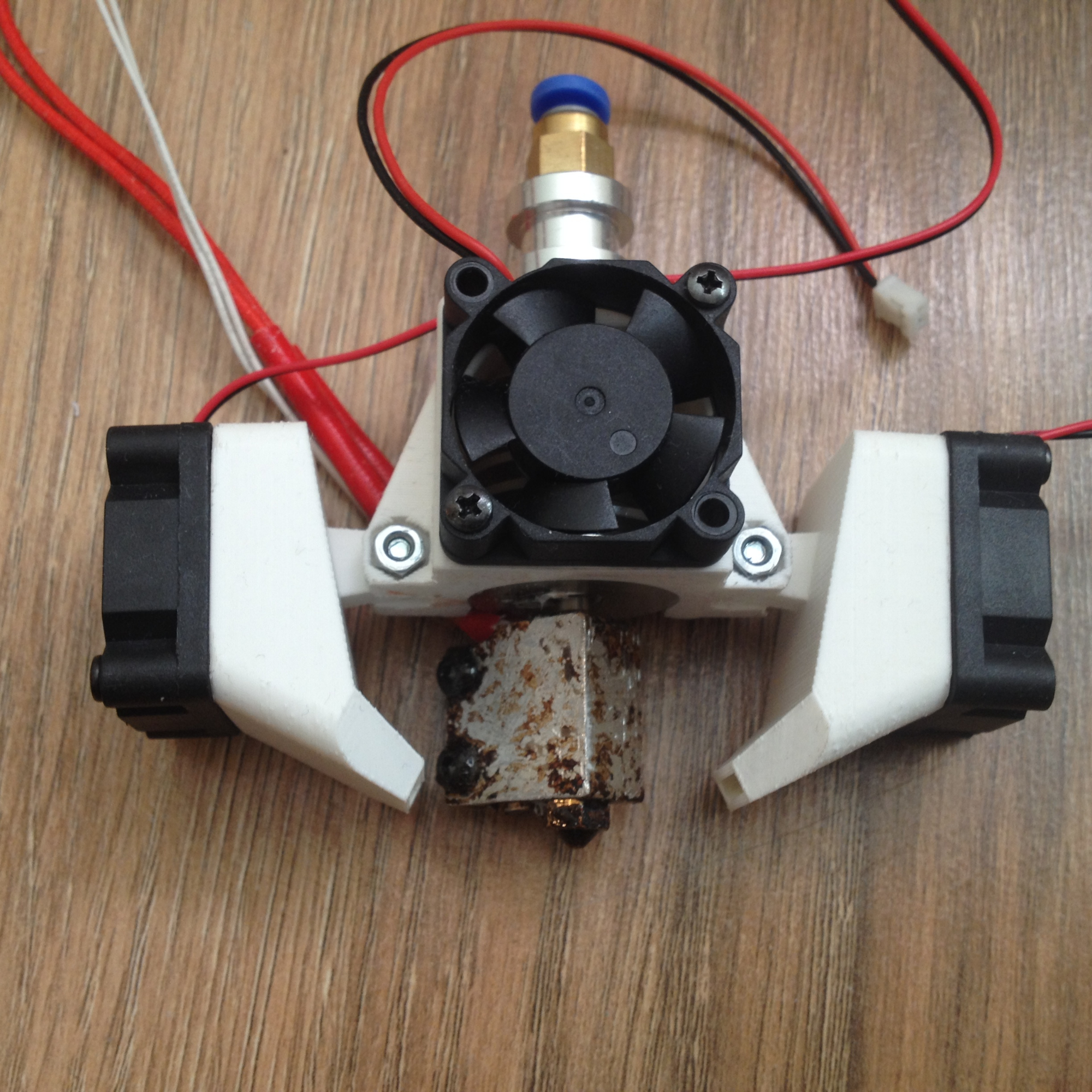

Решил попечатать вулканом и вспомнил, что взятая здесь ранее модель для обдува (крепление под боковые кулеры и обдув конца) не подходит для радиатора вулкана. Сначала сломал пару надевая и не глянул, что диаметр радиатора другой. :)
Короче смоделил под вулкан, опустив уши крепления воронок обдува, а то дули на нагреватель. По хорошему и их надо перемоделить (не нашёл именно под вулкан) но пока не стал.
Если будет кому интересно, прилеплю модель. Помню, что был раздел с моделями, но не нашёл.
