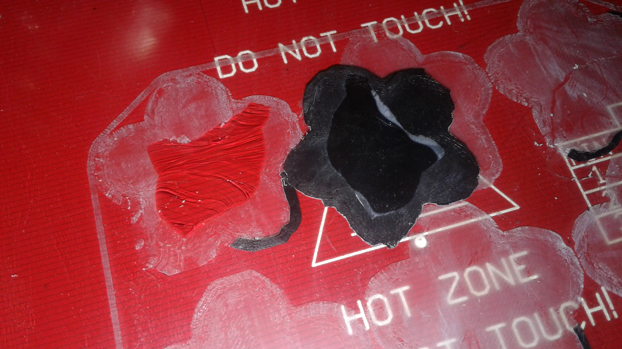

Ну че, проверил я клей, хорошо держит, мертво я бы сказал...
sailanser
Сообщения: 234
Re: SR Принтер от Sailanser по мотивам Zav и 3D-SPrinter
Непрочитанное сообщение sailanser » 04 дек 2016, 20:12
По моему даже чересчур держит, случайно не зубилом сколачивали :D Было у меня так как то один раз когда давно эксперементировал, прилипло так что чуть ли не зубилом пришлось сколачивать. Спасло подливание водички со спиртом между стеклом и деталькой.

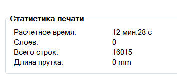

Столкнулся сейчас с интереснейшим глюком Репитер хоста и встроенного слайсера Куры.
Как обычно, поставил модельку, порезал, но вот вместо порезанной модельки слайсер просто тупо показал линии перемещения. В итоге то же и в G коде, команды на экструдер нулевые. Причем если запустить порезку модели из слика все нормально. Посмотрел настройки настройки в Куре как и были ничего не изменилось, чудеса блин. :D

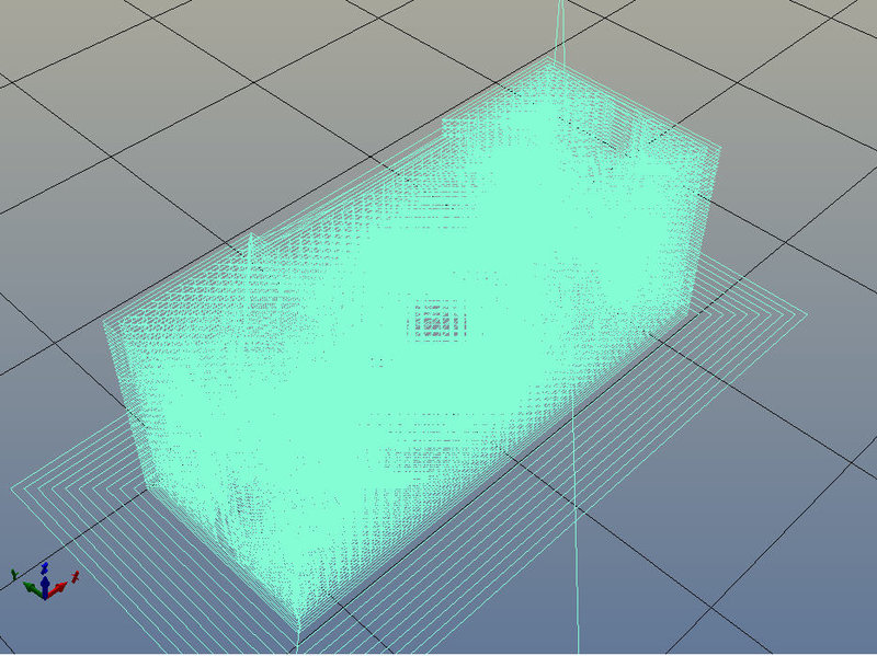

Не а :D принтер перебрасывал выкл/вкл прикол остался, комп перегрузил, прикол остался :D сейчас и сам репитер переставил, прикол на месте.
Показывает вот такую интересную картину :mrgreen:

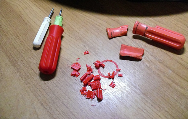

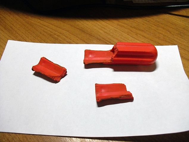

Поразвлекался немного.

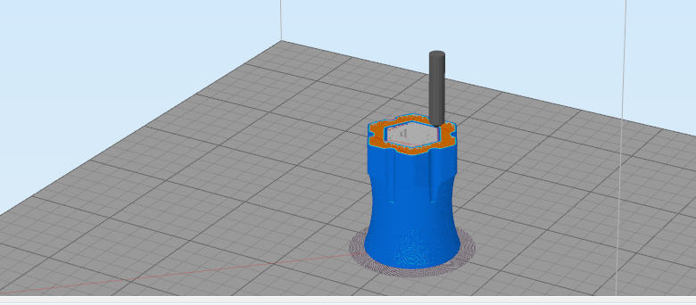

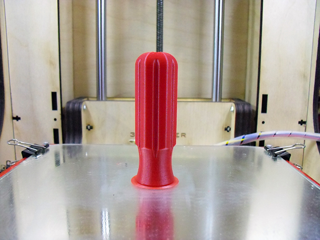

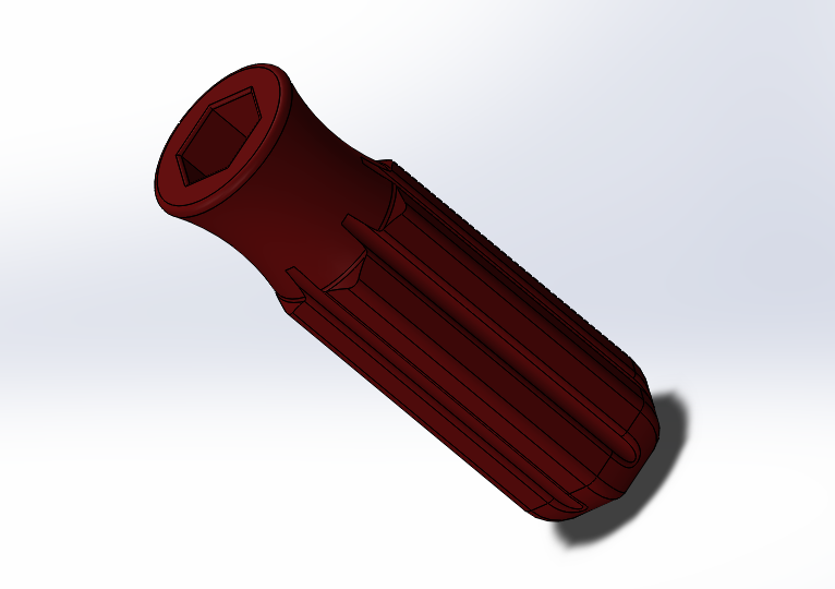

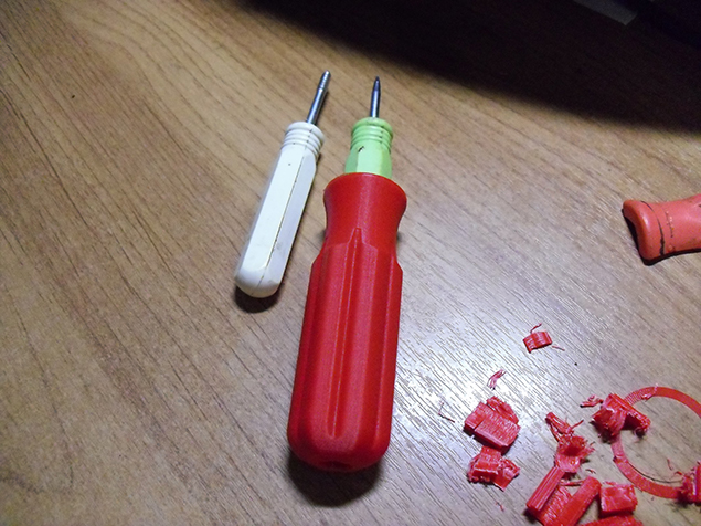

Такс из простого.
Давно лежала в закромах сломанная ручка от набора отверток еще СССР-овского производства, все никак не мог ее занаяться, в свое время даже смоделировал ее но вот все никак и никак :))
В итоге сегодня откопал ранее сделанную модель, чуть внес поправок и отправил на печать.
Все больше и больше нравиться слайсер Simplify3D особенно за толковые поддержки, которые можно и автоматом ставить и ручками, и отделяются потом они легко.
В итоге распечатал ручку, вынул поддержки, и ручка заняла свое место в набочике вместо поломанной. :))

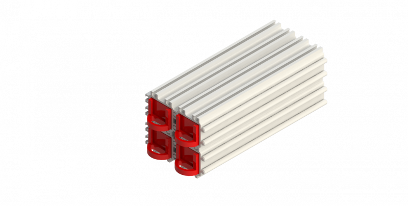

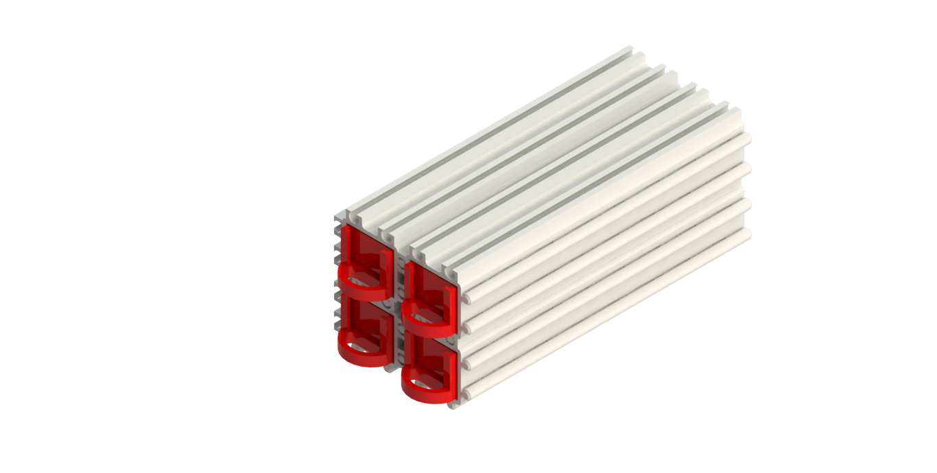

Недавно делал устройство и как обычно при подборе деталек пришлось смотреть по разным пакетикам где что лежит. В итоге надоело. Начал готовиться к инвентаризации своих запасов деталек :)) дабы было и кол-во и место хранения и номер ячейки. Навоял ячейки будущего хранения деталек. :))
