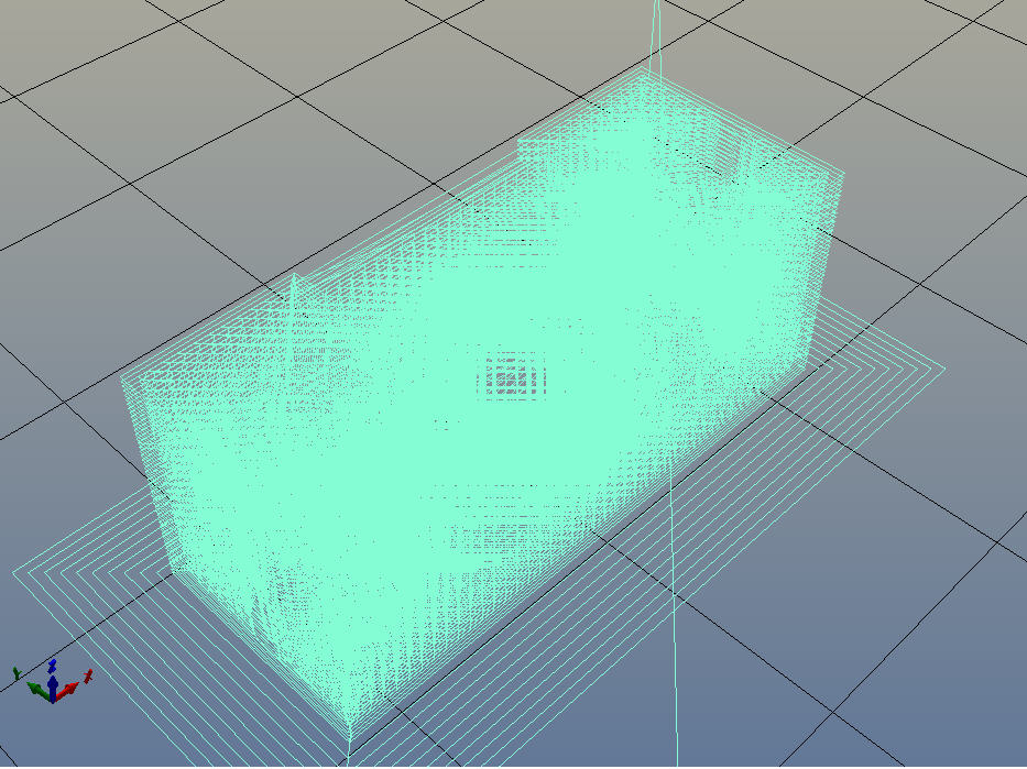

Столкнулся сейчас с интереснейшим глюком Репитер хоста и встроенного слайсера Куры.
Как обычно, поставил модельку, порезал, но вот вместо порезанной модельки слайсер просто тупо показал линии перемещения. В итоге то же и в G коде, команды на экструдер нулевые. Причем если запустить порезку модели из слика все нормально. Посмотрел настройки настройки в Куре как и были ничего не изменилось, чудеса блин. :D

Непрочитанное сообщение sailanser » 10 дек 2016, 21:22
Не а :D принтер перебрасывал выкл/вкл прикол остался, комп перегрузил, прикол остался :D сейчас и сам репитер переставил, прикол на месте.
Показывает вот такую интересную картину :mrgreen:

Непрочитанное сообщение sailanser » 13 дек 2016, 19:48
Повоевал я с репитером, повоевал. И так его и этак. Ни фига как давал во встроенной куре пустой G-код в области экструдера так и давал. В итоге плюнул на все это дело снес его нафиг (предварительно профили сохранив), ручкам дополнительно все папки остаточные почистил и поставил заново. В итоге работает как раньше. Так и не понял что это за прикол такой был. :mrgreen:
