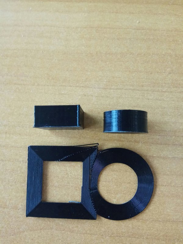

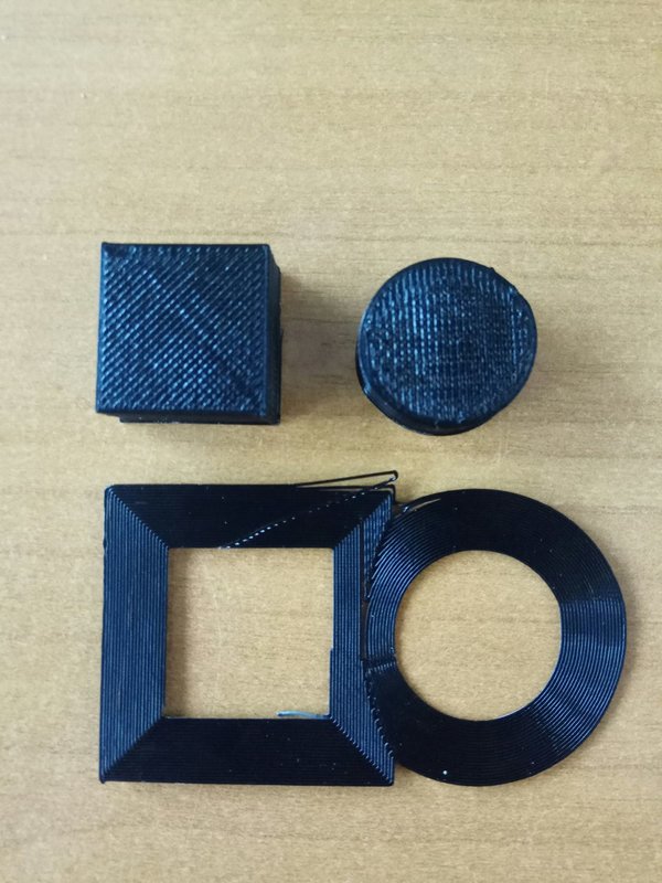

Непрочитанное сообщение requiem40k » 10 мар 2018, 19:46
Подошёл этап настройки)) начал тестить печать, обнаружил неровность при печати кругов и окружностей, на фото видно (слева направо ось Х, снизу вверх У) не подскажете как лечить ? куда смотреть ? адгезия со стеклом отличная, слои спекаются тоже отлично
Сообщения: 7029
Re: Принтер с кинематикой H-Bot или CoreXY RapiD Quiet (RPD3)
Непрочитанное сообщение Alex Post » 10 мар 2018, 20:17
Не сказал бы, что прям такая самашедшая кривизна. Что штангель говорит? Наплыв этот на круге не в счёт - это скорее всего шов при смене слоя.
requiem40k
Сообщения: 32
Зарегистрирован: 10 янв 2018, 18:25
Непрочитанное сообщение requiem40k » 10 мар 2018, 22:49
Alex Post, кривизна довольна существенно видна особенно на маленьких кругах, да и тут видно довольно неплохо, тестовые модельки 20мм. а штангель говорит 0,5мм разбег
3Dmaniack
Сообщения: 87
Зарегистрирован: 09 сен 2017, 20:48
Благодарил (а): 7 раз
Непрочитанное сообщение 3Dmaniack » 11 мар 2018, 09:50
requiem40k писал(а):
10 мар 2018, 19:46
Да, вижу и круг и квадрат тоже искажен.
Вы уже побороли перекос балки? Причина в перекосе.
Пластиковые детали балки по бокам советую заменить на фанерные, они у вас должны быть в комплекте.
