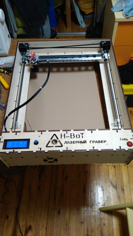

Непрочитанное сообщение Ufamak » 16 окт 2018, 08:26
Черновой вариант
Re: Опять H-Bot, и опять из фанеры [Ufamak]
Непрочитанное сообщение Alex Post » 16 окт 2018, 12:43
Все ж не Н-бот, а Коре-бот. :lol: Но это не главное! Не хватает имхо цветной крышки-светофильтра и подключения вытяжного шланга (или есть?).

Непрочитанное сообщение 3D-SPrinter » 16 окт 2018, 13:03
Ufamak писал(а):
16 окт 2018, 08:26
Черновой вариант
Поздравляю! :idea: :) На какой электронике и прошивке получилось? Мега + рампс + лазерный марлин?

Непрочитанное сообщение Ufamak » 16 окт 2018, 16:15
да, именно с h-bot вышла накладка - на таком поле во всей красе выявился его единственный недостаток, а именно ремень пытается перекосить портал. пришлось экстренно переделывать на corexy, пока правда на коленке - придется некоторые детали корпуса перезаказывать, да и портал переворачивать, в общем есть еще куда руки приложить. крышка есть, фанерная, просто еще компас3d до петель не дошел и нужно кабель каналы проложить :D вытяжки нет, но очень просится, так что работаю в этом направлении.
электроника стандартная - андурында и рампс, прошивка стоковый марлин, с лазерными марлинами у меня ничего не вышло - напрочь не видят концевики, или не видят их при парковке, даже репитер ставил - но там меню неинтересное. решил остановиться на обычном марлине, только чуть переделать под себя. сейчас гравер работает, режет и гравирует, лазер 2.5Вт. а вот с софтом натуральная беда - очень много промежуточных операций. с гравировкой фото пока так и не справился, пока только с гравировкой векторов получается.

Непрочитанное сообщение 3D-SPrinter » 16 окт 2018, 17:17
Ufamak писал(а):
16 окт 2018, 16:15
У меня тоже вылезла эта проблема. Пытаюсь решить её установкой четырёх моторов по всем четырём углам. Но геометрия резки всё равно неудовлетворительная. Видимо, на большом поле лучше таки применять обычную схему с раздельными X-Y моторами.
Ufamak писал(а):
16 окт 2018, 16:15
Очень интересно! Тоже хотел делать свою адаптацию Марлина под лазер. Если не жалко, поделитесь своими наработками хотя бы с минимальными комментариями.

Непрочитанное сообщение Ufamak » 16 окт 2018, 17:57
16 окт 2018, 17:17
Андрей, никаких секретов. Да и изменения пока минимальны, обычный марлин, просто отключены термисторы и ось Z. TTL лазера подключен на 6 пин, поэтому команда управления стандартная М42 P6 S(0-255) - прописывается посредством плагина в инскейпе или вручную посредством блокнота. в планах поработать с меню - убрать все лишнее и совсем уже чудненько было бы поставить в меню команды, типа - тестовое включение лазера или пробег по осям, как это сделано в лазерном марлине.

Непрочитанное сообщение 3D-SPrinter » 16 окт 2018, 18:53
Ufamak писал(а):
16 окт 2018, 17:57
Понятно. Эти же команды можно прописать в постпроцессор для АртКама. В нём очень удобно обрабатывать чертежи и подготавливать G-код с желаемой стратегией резки / гравировки. Единственная проблема - гравирует по одной букве, а не напролёт всю строку.

Непрочитанное сообщение Ufamak » 16 окт 2018, 20:43
ну векторами я в принципе разобрался, порядок пока такой: в компасе dxf, конвертируем в SVG, открываем в инскейпе и уже генерируем gcode. с растром еще не разобрался (фотографии), микронс и chpu все же не под марлин заточены, я там даже не знаю пока куда коды включения лазера вставлять...
