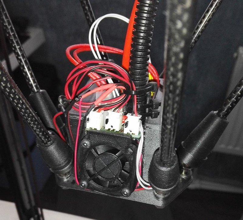

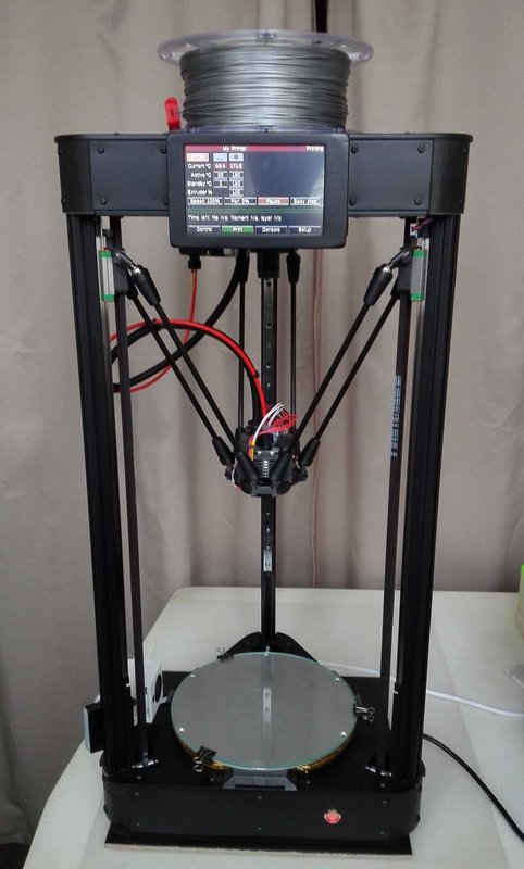

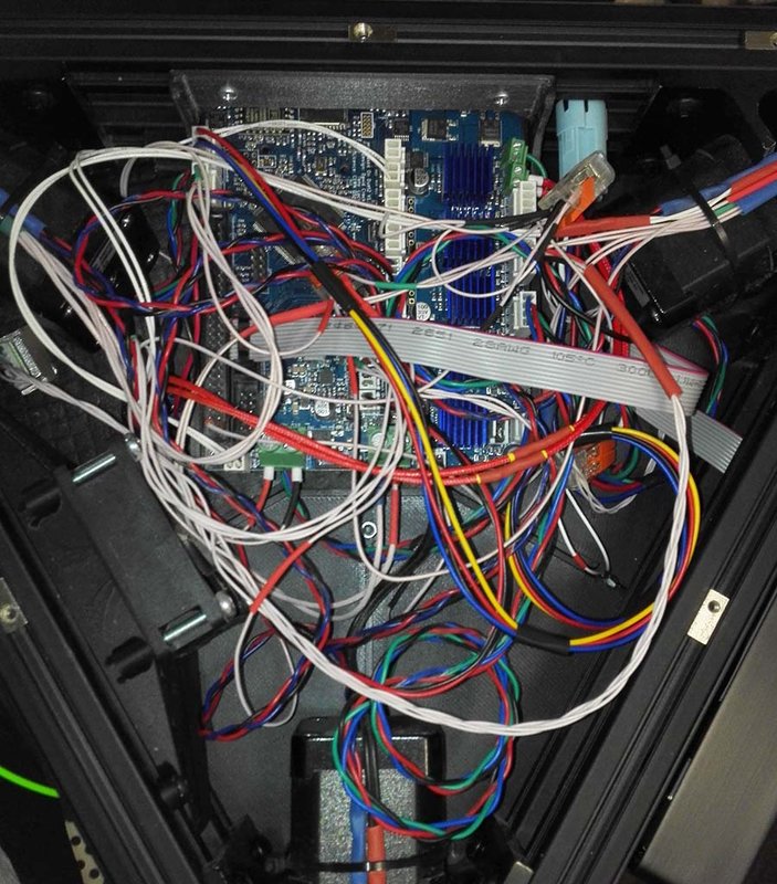

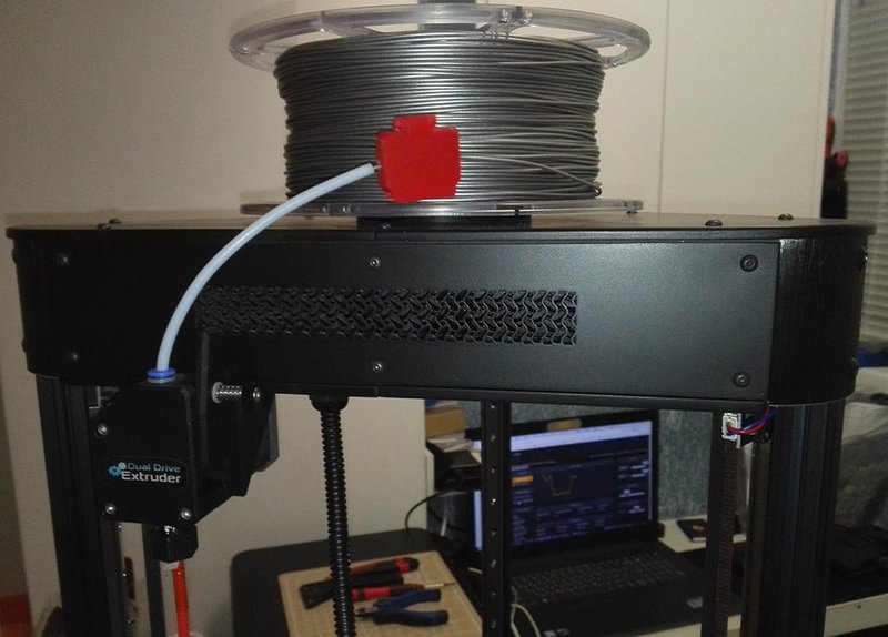

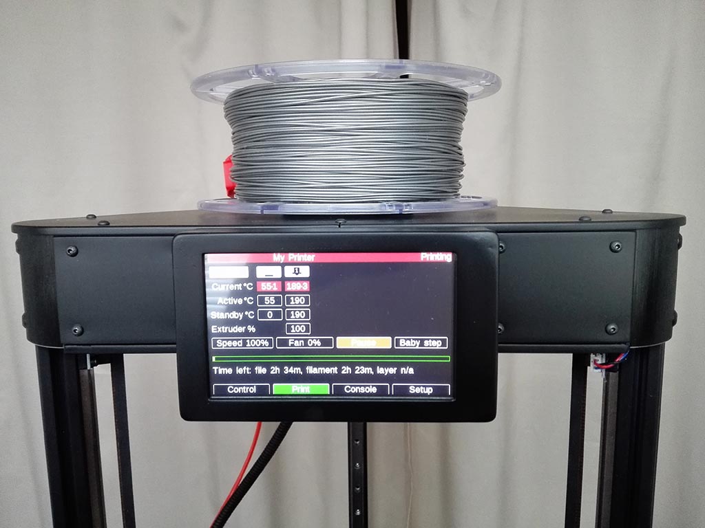

Принято завершать дела в предверии Нового года, и пришло время довести проект до логического завершения. Ходовые испытания пройдены, крышечки напечатаны, раскрашены и установлены, провода утрамбованы в чердак... Корпус дисплея подорвало при печати, но не стал перепечатывать - антипирен закончился. И так сойдет :)

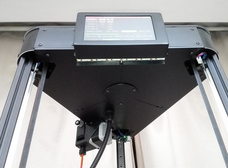

Что сделано за время испытаний: сделал отключаемую подсветку(в отличии от кубика, здесь это делается с подвыподвертом); установлена Panel Due - дисплей т.е.; на магнитные наконечники тяг установил дополнительные колпачки, чтобы уменьшить вероятность сдвига шарика в сторону(случались отрывы тяг при столкновениях, после установки колпачков не отрывало, но по хорошему надо ставить магниты 10*10); напечатаны воздуховоды для Вулкано - теперь переход с e3d на Вулкано и обратно занимает несколько минут. Планирую установить силиконовую грелку на 220 - стол от 24 греется целую вечность, и напряжение не поднять - Дует не терпит более 24В...
Дельту я могу сравнить только со СПринтером, т.к. с другими станками не сталкивался. Итак, по порядку.
Сборка. В целом, дельта именно такой конструкции сопостовима в сложности сборки, но при условии приличных комплектующих. Побольше движений по подгонке рамы, в то время, когда нормально нарезанный корпус фанерного кубика криво собрать довольно сложно. Эффектор, каретки и роды в самодельном исполнении требуют внимания и трудозатрат. Ремня три, и они по хорошему должны быть натянуты одинаково, что покруче, чем даже Кора. Хоть у меня достаточно удобная система натяжения и используется тюнер для измерений натяжения, тем не менее это дополнительные движения. Плотный монтаж - с одной стороны, все задуманное поместилось, но поместилось впритык, что не очень удобно в обслуге.
Настройка. В моем случае особых проблем с калибровкой не возникло. У меня стол оказался ровным, но после автокалибровки выяснилось, что он завален относительно ендстопов на 0,15.(или ендстопы относительно стола? :)). Поначалу я пользовал Mesh bed compensation, но потом посчитал, что это лишние движения, и немного повозившись отрегулировал шайбами положение стола. Теперь у меня разница по высотам стола 0,03, что на мой взгляд абсолютно не критично. Второй месяц печатаю без калибровок, при этом принтер неоднократно перемещался и ложился набок. Вывод - рама достаточно жесткая.
Точность по области печати после калибровки не измерял, но все детали стыкуются без проблем.
Мозг и прошивка. С Дуетом, думаю все понятно - грамотно спроектированная плата с отличной поддержкой, и в моем случае по ощущениям довольно приличного китайского исполнения. Сравнивать ее мне особо не с чем - Рампс с Дуней из другой весовой категории. Прошивка RRF просто удобна и хорошо работает. Могу сравнить только с Клиппером под Октопринтом(с Марлином не сравниваю - он на мой взгляд за гранью добра и зла). В целом, по удобству и функционалу они сопоставимы. Из плюсов Дуета: бОльшая стабильность и скорость работы(не отваливается, не вылезает в ошибку по поводу и без, быстрее грузится/перезагружается), правка прошивки на лету. Из минусов: подключение камеры с бубнами; нет возможности онлайн доступа.
Качество печати сопоставимо со СПринтером под Клиппером - микровоблинга по Z нет, но есть микро "лососевая шкура", но по мне она даже как-то "благородно" смотрится :) К точности вопросов нет.
В конкретно моем случае, не сделать запросто импровизированную термокамеру - каретки выходят за периметр - издержки конструкции эффектора. Тяжелый эффектор(за счет магнитов) - в совокупности с ремнями 1,5м получаем эхо на ускорениях >1000. Решается контролем ускорений в Куре - внутри и перемещения 5000, периметр 1000.
Выводы. Основное достоинство дельта кинематики(высокие скорости и ускорения) в приложении к FDM кмк не востребовано - я считаю, что пластик любит плавиться медленно:). Дельта требует довольно трудоемкой калибровки и точности сборки. Во всем остальном - станок как станок. За два месяца показал себя довольно беспроблемным аппаратом - задание отправил, пришел забрал деталь (при условии, что деталь без заковыристых навесов - в этом случае лучше проконтролировать процесс, а то есть вероятность по приходу обнаружить эффектор в куче спагетти :)) За это время СПринтером я воспользовался несколько раз для печати габаритных деталей - думаю продавать его. Не потому, что он хуже, а потому, что Митя собран из более качественных комплектующих, и в нем кусочек моей души :)
В общем и целом, можно согласиться с Андреем - Дельта кинематика в приложении к FDM имеет больше недостатков, чем достоинств в сравнении с нормальными кубиками. Но при этом вполне работоспособна. И выглядит свежо :)

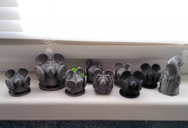

28 дек 2019, 12:31
"крысов" на подарки леплю ;)
Ага, спасибо Александру shura2000 с тудэйки за тематических мышек на любой вкус:
Блин! По славянскому календарю год паука наступает, а народ почему-то крысов лепит. В России, но под китайский календарь, по которому новый год аж в конце февраля наступит. Куда катится этот мир?
Re: Kossel Midi(Kaktus)
Непрочитанное сообщение Mazayac » 28 дек 2019, 14:21
Vikent, вообще наплевать мне на суеверия тысячелетней давности, китайские или русские - неважно. Мыши прикольные и сделаны на пару десятков профессий.

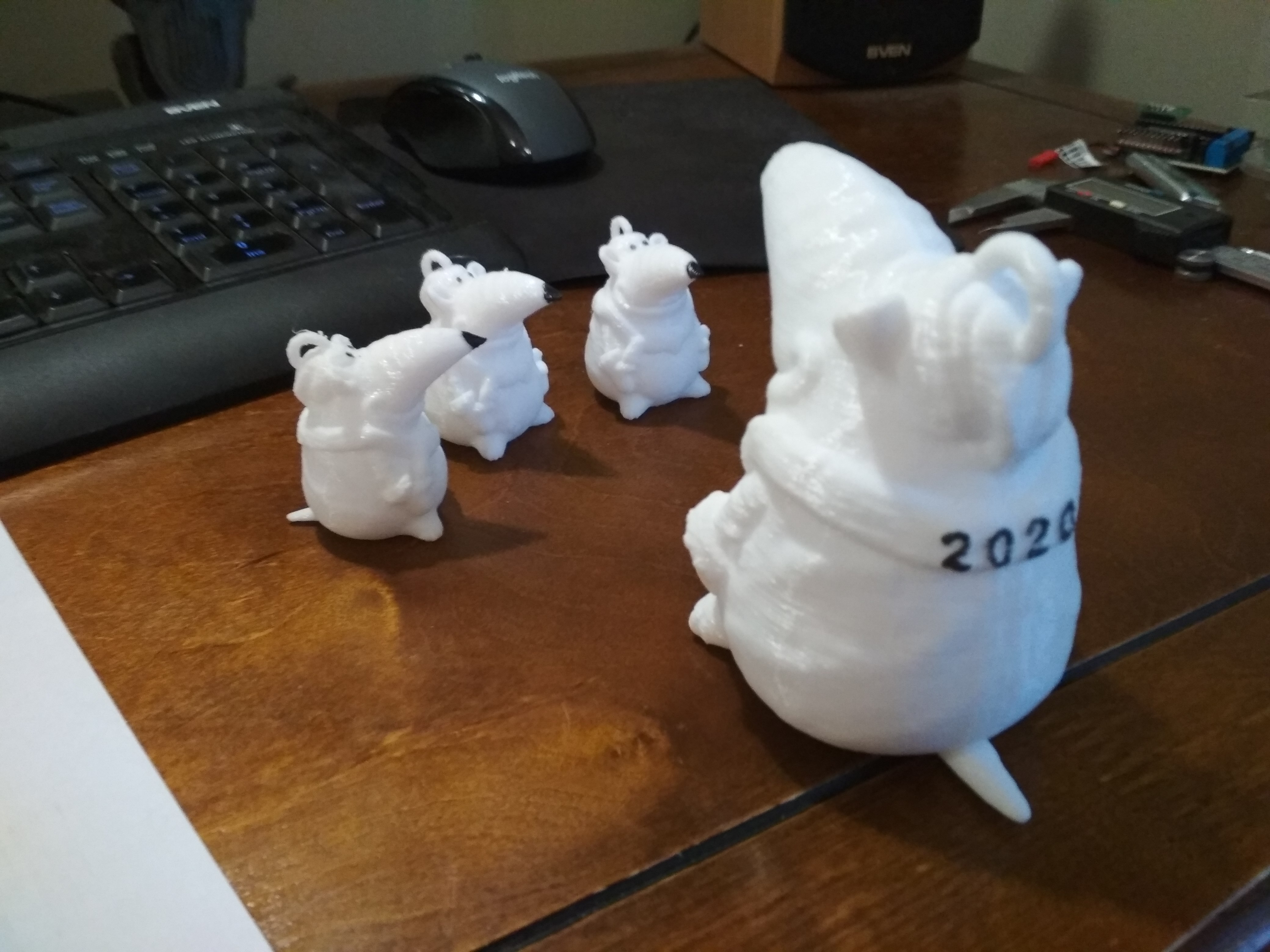

Про этого паука хорошо если хотя б каждый пятый в курсе. А про крысу, благодаря ТВ, радио, тырнету - каждый первый :) А нам то что - главное подарков наделать прикольных и актуальных, иначе зачем Новый год?
Я, кстати, других крысов печатаю:
