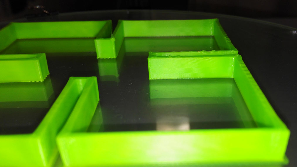

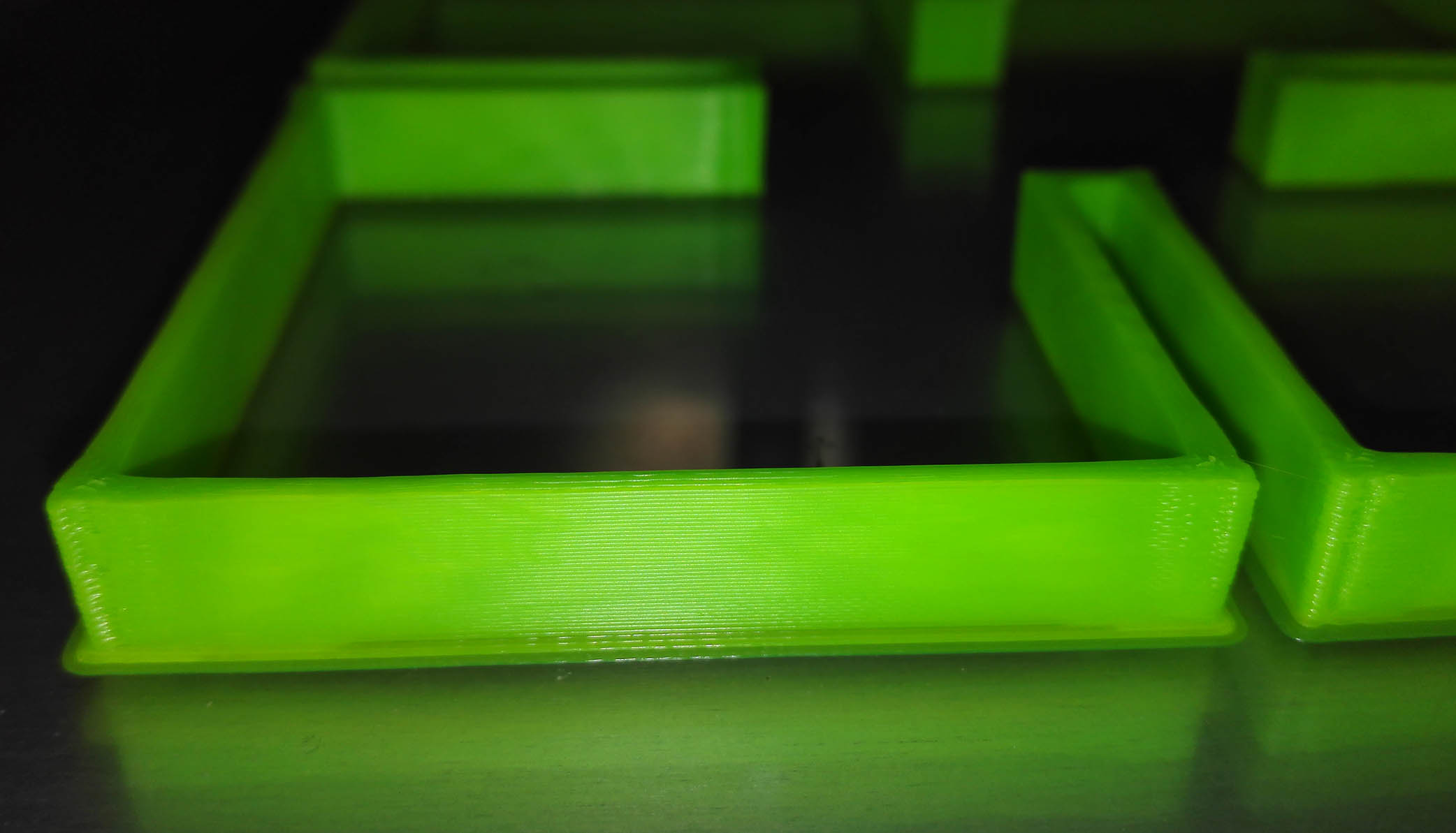

Непрочитанное сообщение Kaktus » 26 дек 2019, 21:56
Сомнения коллег в подлинности тестов подтолкнули меня к проверке производительности экструдера. Еще делая предыдущий стресс-тест для проверки тяг, я обратил внимание, что АБС хоть и с недоэксрузией, но давится на скорости 300 мм/с. Теперь я решил немного развить тему. Ради такого дела даже было прервано производство новогодних крыс. Для экспериментов имеется дельта, отличительной особенностью которых, как известно, является способность к высоким скоростям и ускорениям; управляется дельта Дуетом с прошивкой Реп-Рап, в которой есть функция контроля заданной и реальной скорости; экструдер а-ля BMG с полноценным дрыгателем Nema17, довольно бодро подающий пруток; комплект быстросъемных блоков нагреватель/термобарьер/сопло, позволяющих оперативно испробовать различные комбинации нагревателей/термобарьеров/сопел; моделька для настройки Dynamic_Acceleration_Adjustment в Дуете (гонять по кругу показалось мне неинтересным); и мой любимый салатный АБС от Грег.
Первым делом был испытан блок e3d с соплом 0,4 и трубкой до сопла - до 250 более-менее, затем срыв подачи. Ну, думаю, чичас Вулкано заряжу, и рекорд сразу. Заряжаю специально сделанный по такому случаю Вулкано с соплом 0,4 и трубкой до сопла - до 250 более-менее, затем срыв подачи. Я был озадачен...
Думаю "- Возможно производительность ограничивается диаметром сопла - тупо не успевает продавливаться через отверстие 0,4?" Заряжаю Вулкано с соплом 0,6 и трубкой до сопла - до 200 более-менее, затем срыв подачи...
Ладно, заряжаю блок e3d с соплом 0,4 и цельнометаллическим(титановым) термобарьером - до 250 более-менее, затем срыв подачи. Поддал температуры до 265С (предыдущие заезды проходили при 250С - трубку жалко) - до 270 более менее тянет. Заезд в этом варианте и представлен на видео.
Из всего этого сделал для себя следующие выводы: от Вулкано на соплах с малым диаметром проку никакого; термобарьер с трубкой до сопла не имеет преимуществ в производительности перед цельнометаллическим; печатать на скоростях 200+ возможно, но только какие-нибудь цилиндрические втулки и соплом 0,4, но лично я так делать не буду, ибо проще зарядить сопло большего диаметра и напечатать это все на нормальной скорости в приличном качестве.
Параметры печати на видео: АБС Грег; сопло 265С; высота слоя 0,2; базовая скорость печати 200; перемещение 300; ускорение 6000(при 10000 работает, но слишком жёстко); джерк 2000 мм/мин. Скорость увеличивал каждые 2мм - 10 слоев. Как-то так...
