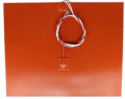

Подогрев стола скорее всего будет силиконовый нагреватель 220 в

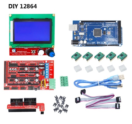

Электроника Arduino Mega и RAMPS нашел кит на Али,
сначала думал 32 битную плату, но после наткнулся на связку Raspberry Pi 3B (у меня она есть) и Arduino, пишут что работает оно все не хуже 32 битной платы.

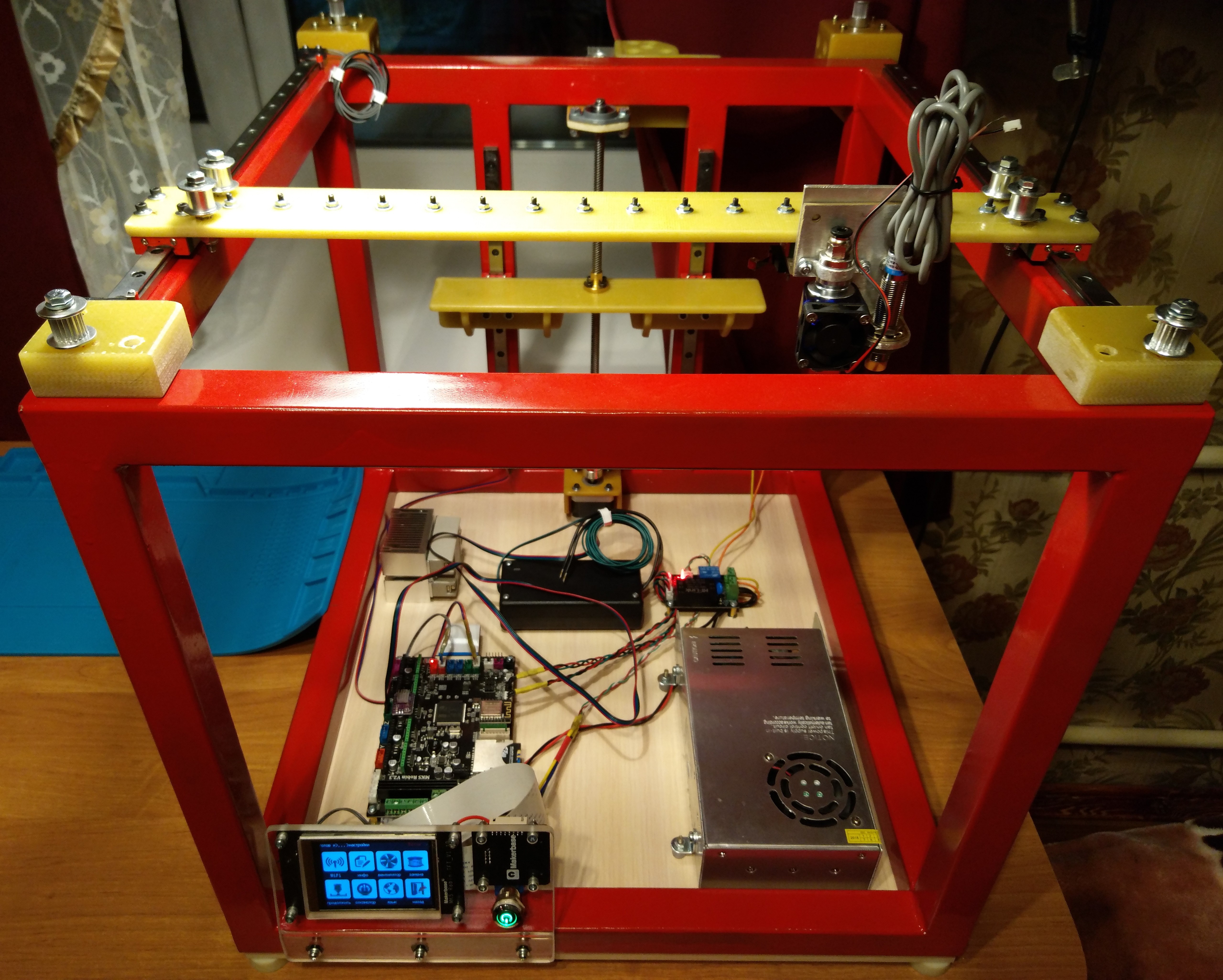

Раму решил сделать сварную из профтрубы и верх будет из уголка, из изученного материала я понял, что для печати ABS пластиком, нейлоном, принтер должен быть закрытым, я что-то ни как не придумаю, как крепить шаговики к профтрубе без потери рабочей площади и не вынося их наружу.
Нравится вот эта сборка
нашел на 3dtoday, но вопрос открыт валы или рельсы и крепление стола мне здесь не нравится, ну как то не надежно крепить это все с одной стороны, может я ошибаюсь, но не будет ли оно играть при нагревании и нагрузке.

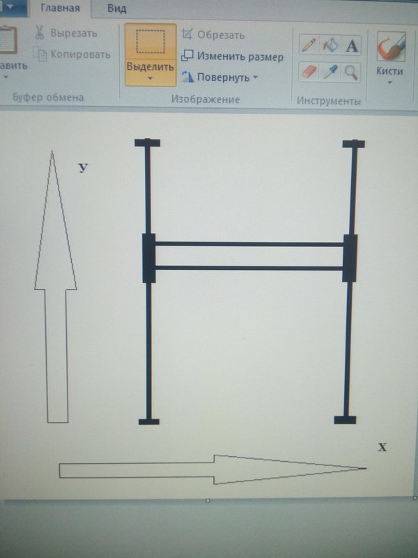

Конкретных задач нет, про перекосы я знаю, H-bot требует жёсткого соединения, по этому я сразу расчитывал, что у Х будет 2 вала (схема)
и перекосамне будет, по принципу кран-балки.
