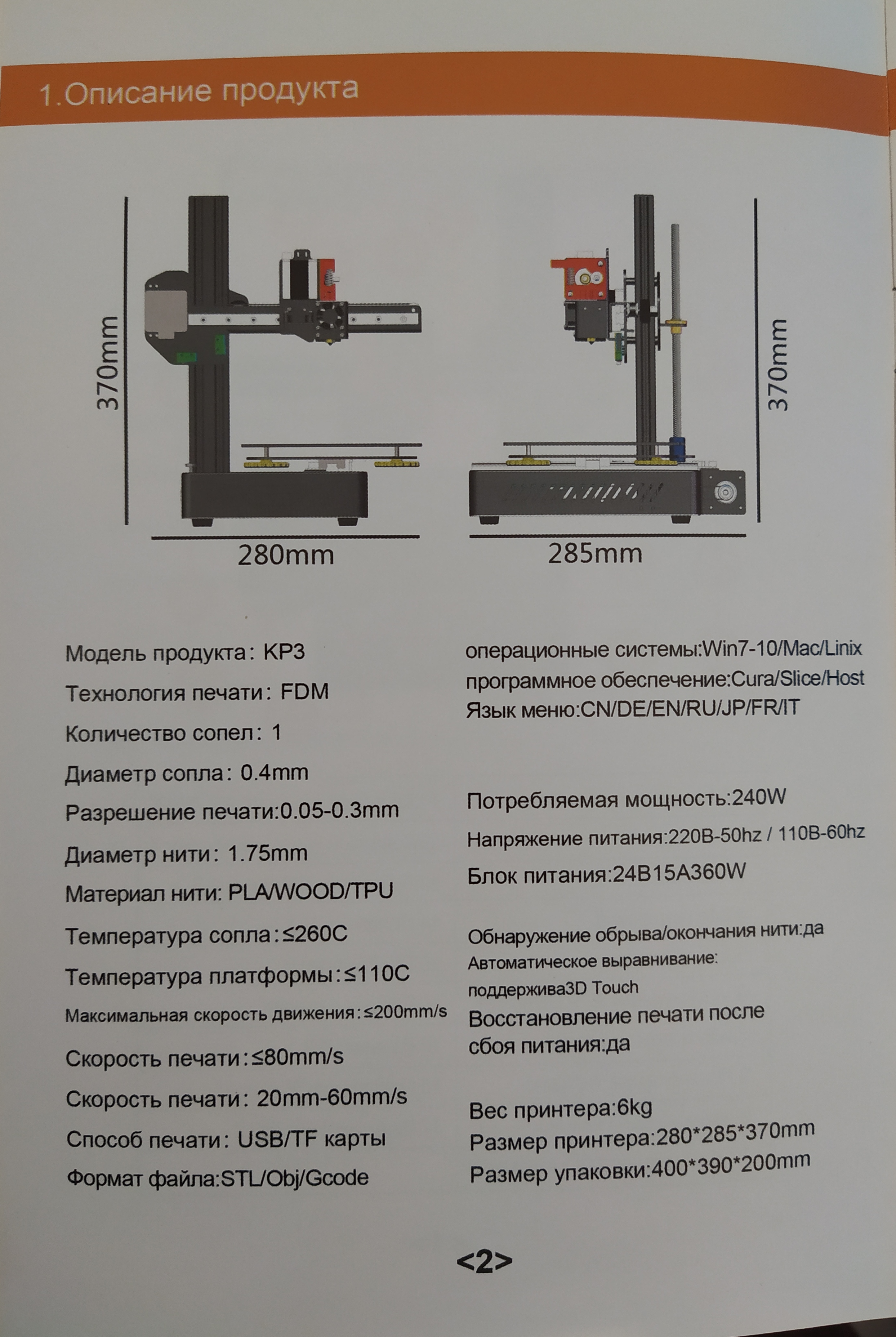

Собственно всё уже распаковано и собрано.
Вот свежие данные:
Габаритные размеры 280x285x370 мм
Размеры печати 180x180x180 мм
Экструдер Direct.
Направляющие осей X,Y - высокоточные линейные.
Ось Z - висит на роликах.
Экран сенсорный.
Вес 6 кг.
Собственно прикрепил - более подробные фото ниже:
