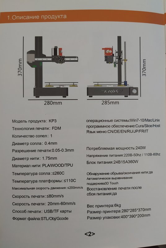

Собственно всё уже распаковано и собрано.
Вот свежие данные:
Габаритные размеры 280x285x370 мм
Размеры печати 180x180x180 мм
Экструдер Direct.
Направляющие осей X,Y - высокоточные линейные.
Ось Z - висит на роликах.
Экран сенсорный.
Вес 6 кг.
Собственно прикрепил - более подробные фото ниже:

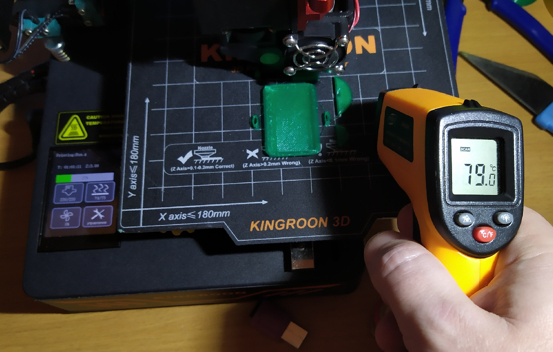

desertEA писал(а): ↑
18 янв 2021, 00:04
очень быстрая подготовка к печати - точно не засекал. Но порядка 3 минут
Возможно, это из-за наклейки во весь стол. А реальная температура на поверхности наклейки может быть гораздо ниже чем намерял термистор. Для ПЛА непринципиально, как я говорил - на эту наклейку даже на холодную ПЛА нормально липнет.

По поводу наклейки(магнитного стола) - я удивлён. Сегодня замерял пирометром.
То что получил - прикрепляю к сообщению.
Странно то, что при визуальном контакте (например пальцем) по стеклу 80 градусов - это уже больно. А по магнитной накладке - ещё терпимо. Я НИПОНИМАНО )
desertEA
Сообщения: 313
Благодарил (а): 102 раза
Re: 3д принтер из серии "КОЛИБРИ" 180x180x180
Непрочитанное сообщение desertEA » 21 янв 2021, 23:31
Как видно разница на пирометре и столе +4..5 градусов. (на столе меньше). Понятно, что на обоих "измерителях" может быть погрешность. Я бы даже сказал - она должна быть.
