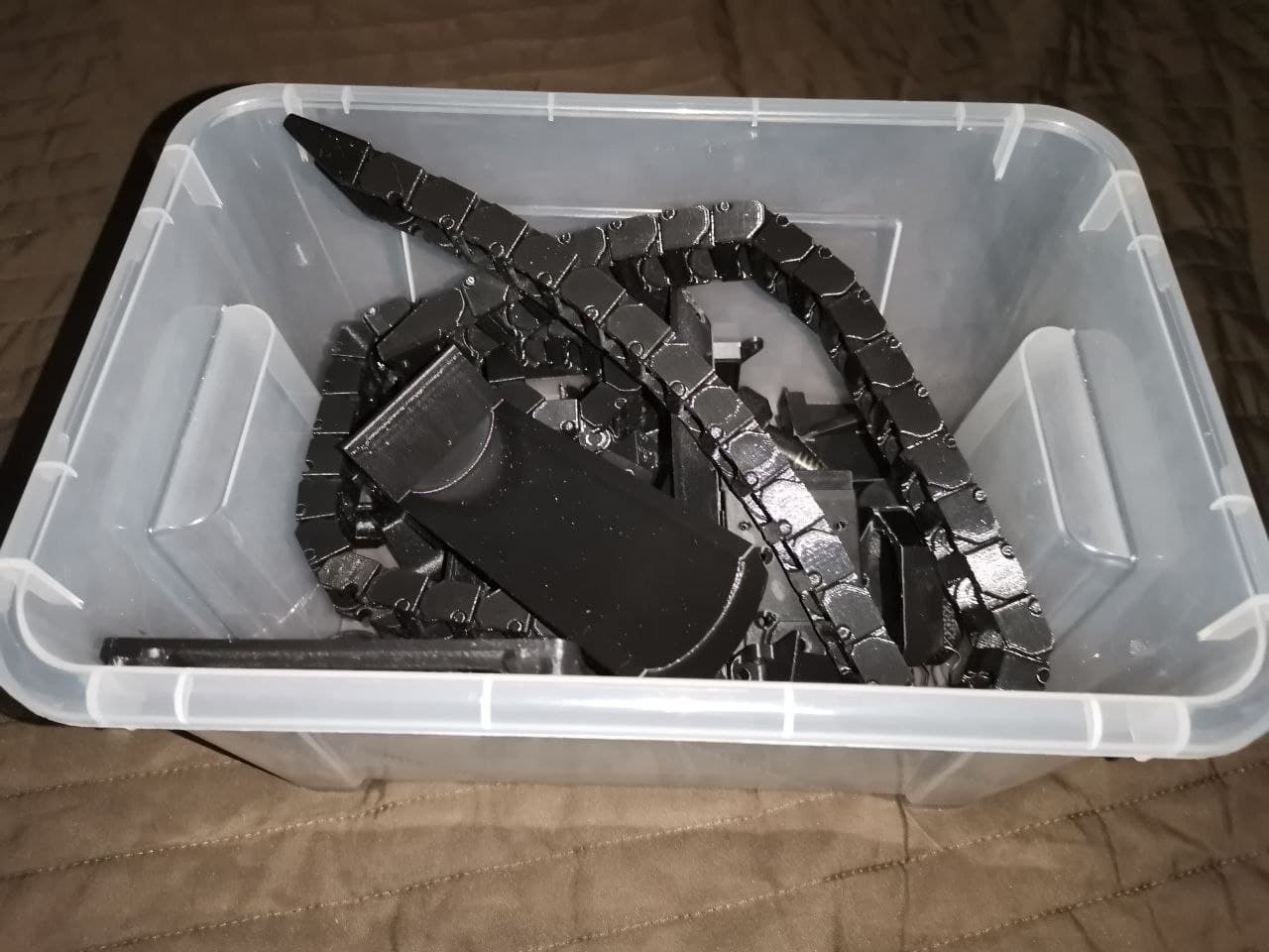

Созрел на новый станок, опишу вкратце муки выбора и процесс сборки.

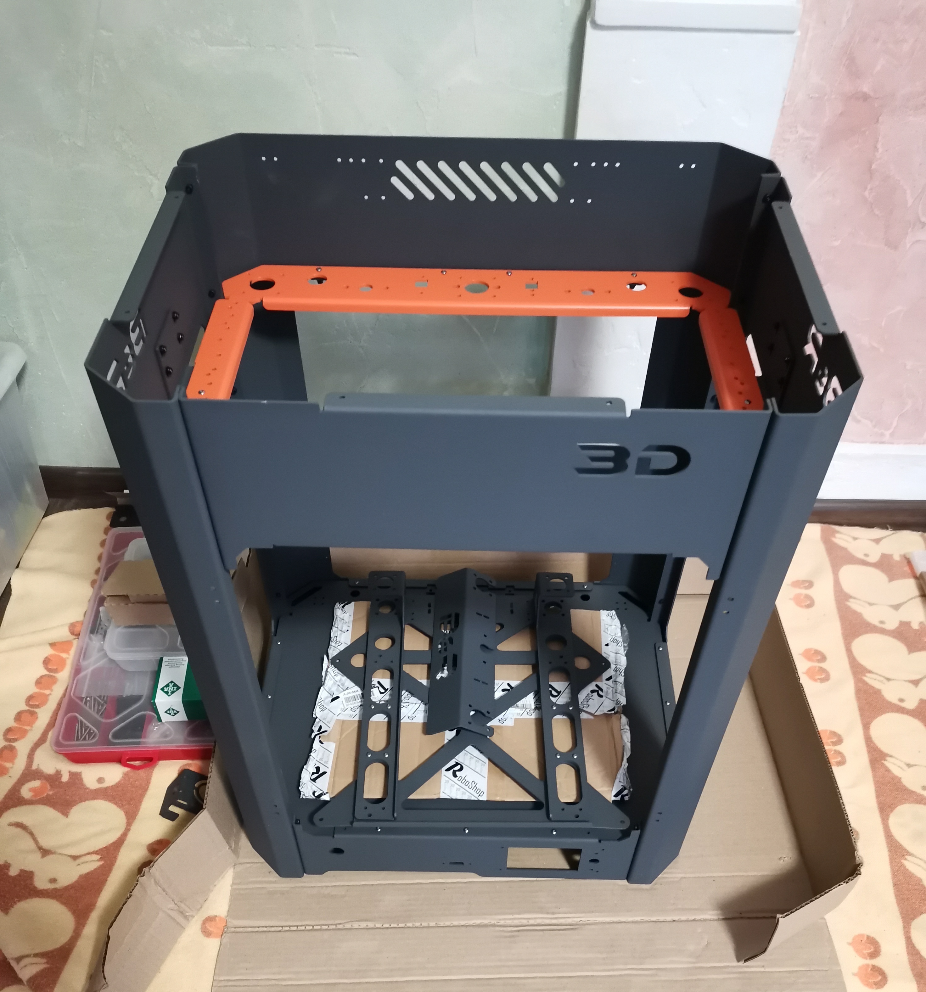

Стало мне недоставать области печати Мити, а особенности дельта кинематики предполагают собой масштабирование в разрезе диаметра, но вот места в моей мастерской оказалось только 480*380 - дельта подходящая никак не лезет. Два принтера мне тоже ни к чему, поэтому дельта либо на продажу, либо на запчасти. Продать любимый станок за бесценок я не захотел, поэтому было принято решение пустить его на органы. Из органов самыми ценными показались 12-е хивиновские рельсы и моск Дует2 вифи. В общем, выбор кузова упирался в доступное место для станка + 12 рельсы. Конкурса не было - под запросы прокатил только B&R 3020plus. Покупка и доставка прошли гладко - респект Борису. Корпус имеет несколько врожденных дефектов - кривоватый портал и днище. Как я понимаю, издержки технологии изготовления - я предполагал это, и рихтанул почти на коленке. Пока не могу результаты предъявить - сборка в прогрессе. Новичкам эту тему не могу рекомендовать - корпус универсальный, и неофит запросто запарится. Я, как типа бывалый, представлял чего хочу от станка: область печати 3020, рельсы 12-е, директ, к таким рельсам и деректу просится Кора на 9 ремнях. Короче помесь бэхи и УАЗика)

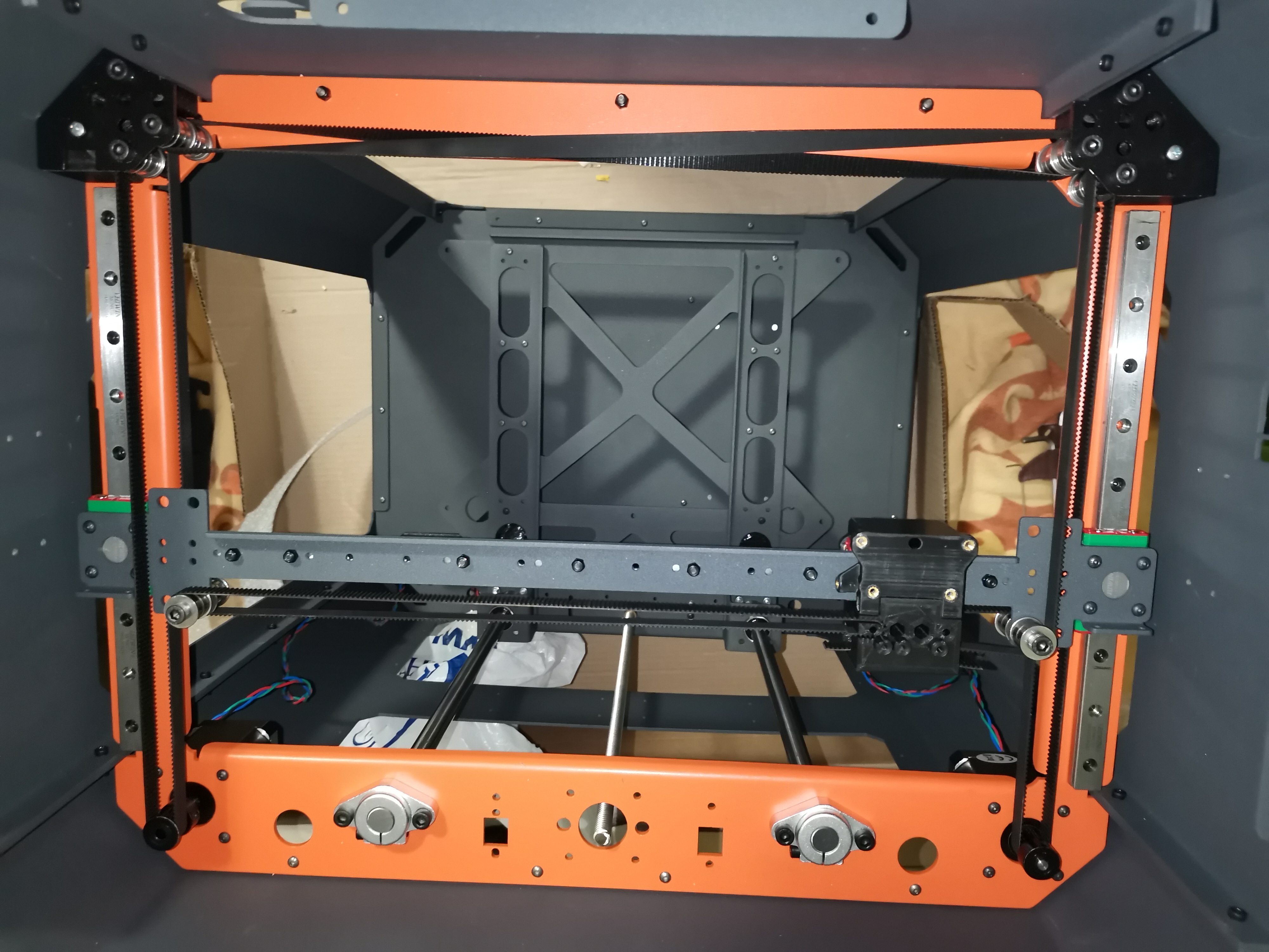

Нарисованы и напечатаны все детальки, запроектирована голова - пришло время реинкарнации Мити... Стальной монстр получил имя - Бендер (не в честь Остапа, а в честь робота-сгибальщика).

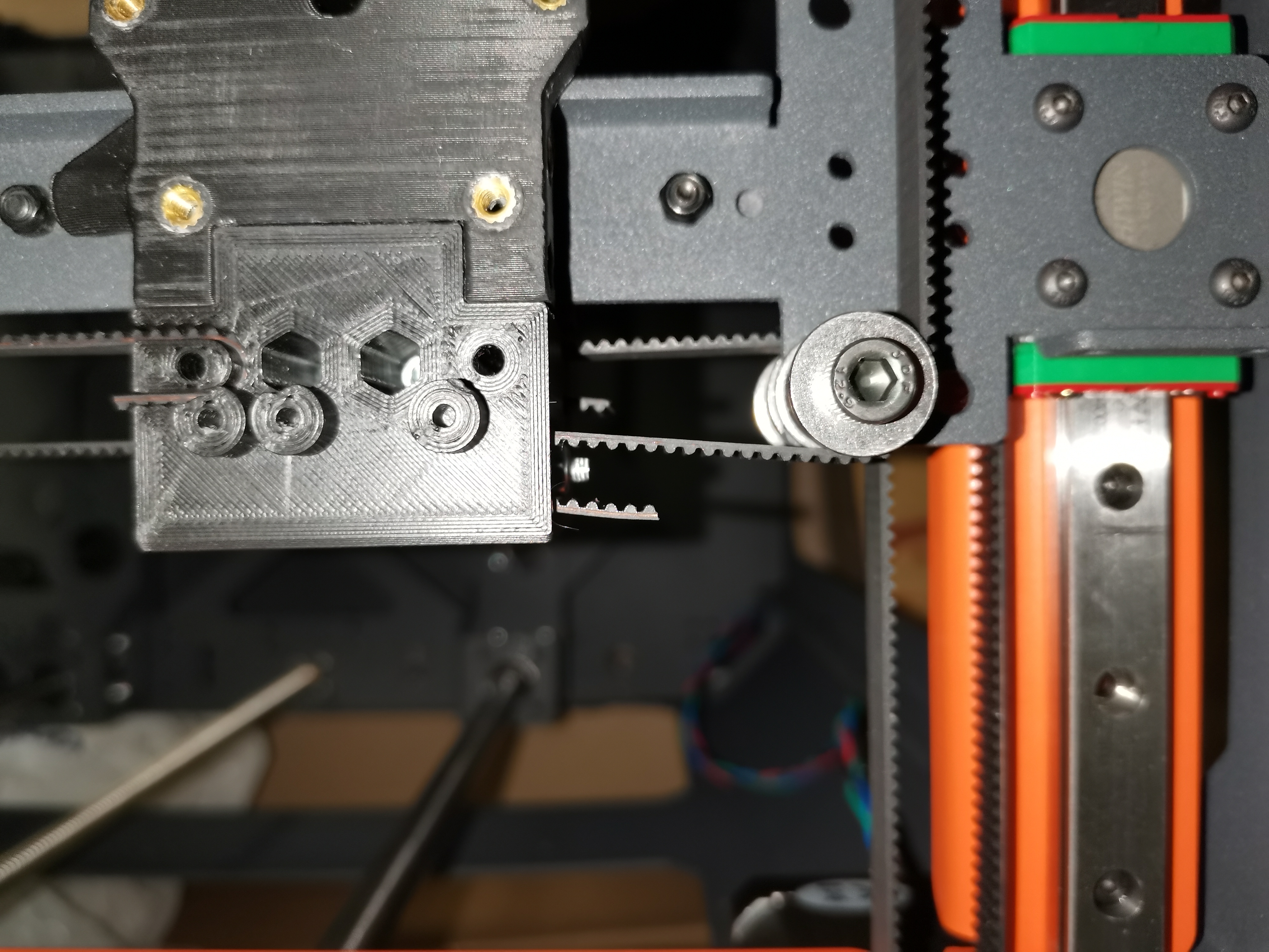

Голова по традиции под быстросменные блоки (включая Вулкан) и снабжена пьезо датчиком уровня. База состоит из трех основных деталей - печатать удобнее и изменения вносить.

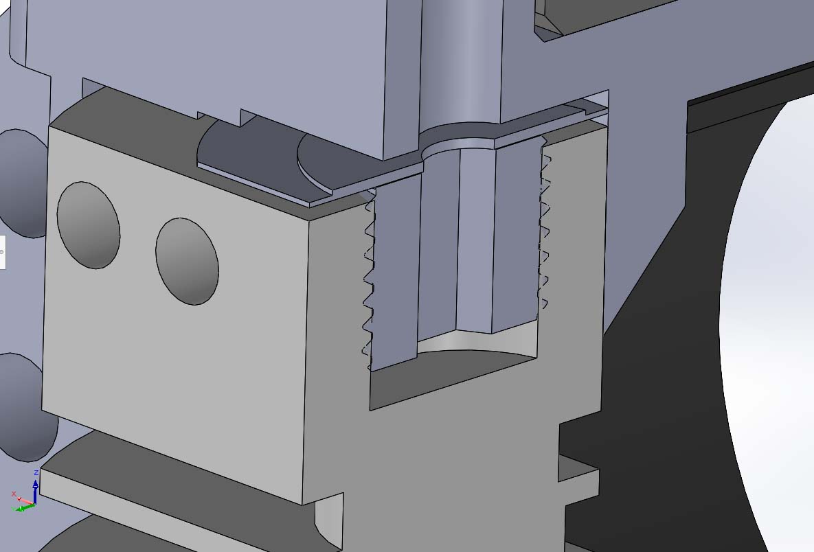

Пьезу решил попробовать в голову интегрировать, если не понравится под стол поставлю. Радиатор закреплен на два винта, и не имеет исключительной неподвижности. Это микроперемещение и планирую снимать. Пьезоэлемент установлен между радиатором и базой. В радиатор вкручена втулка, которой предполагается отрегулировать преднатяг на элемент. Посмотрим, что получится)

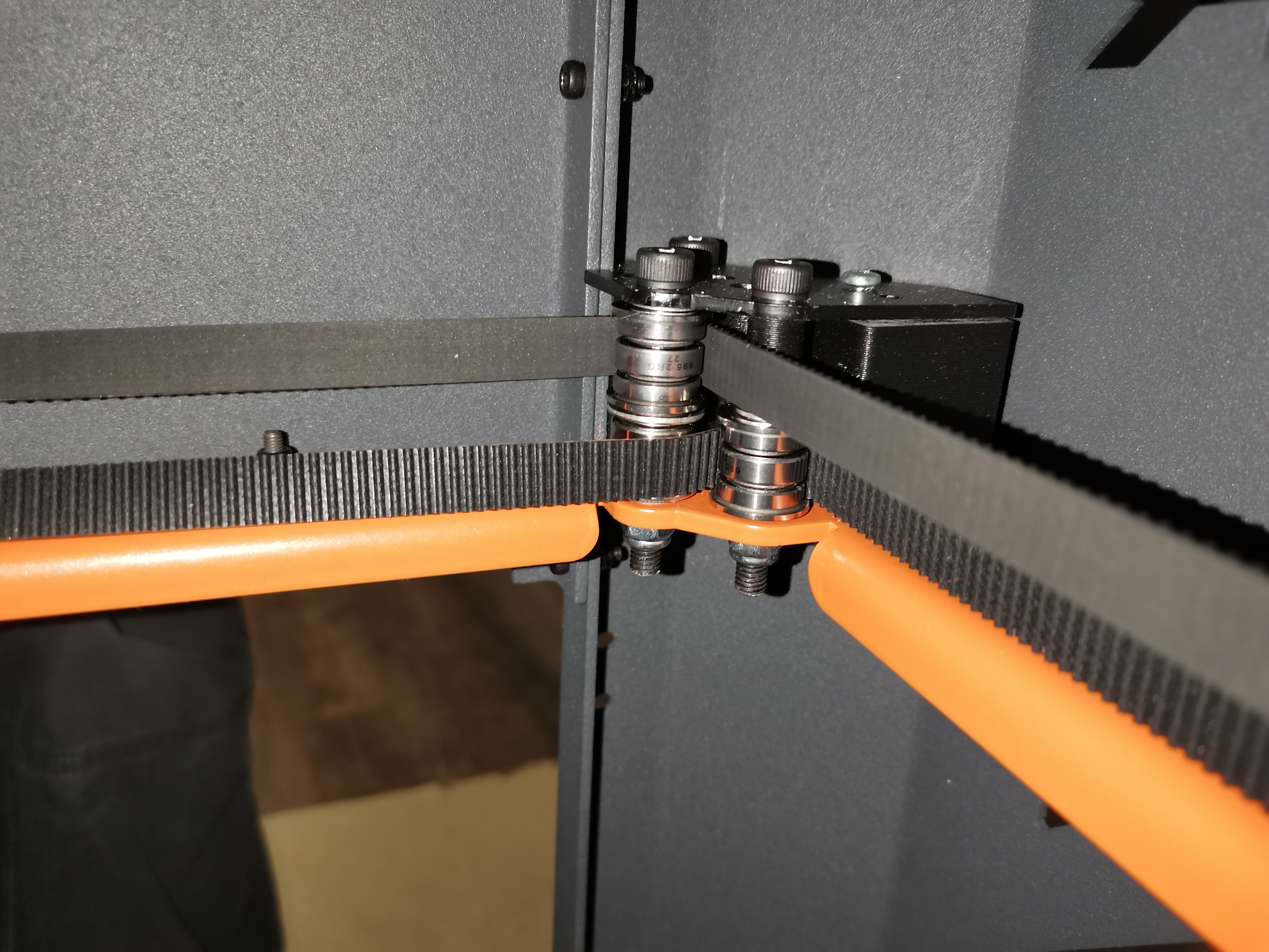

Кибенематика была выбрана КораХУ двухуровневая с перехлестом на ремнях 9мм. Почему - хз... Это моя первая кора, поэтому пока ничего не могу сказать по этому поводу. Но натяжитель в переделку полюбому...
Re: B&R - стальной монстр
Непрочитанное сообщение Vikent » 29 дек 2021, 18:36
28 дек 2021, 11:51
Действительно хз. Двухуровневая же тем и хороша, что позволяет обойтись без перехлестов.
28 дек 2021, 11:51
Да, надо бы параллельность ветвей ремня выдержать.

28 дек 2021, 11:51
Перекрест ремней лучше бы "спинками" сделал. Или там нормальный зазор есть?
зазора хватает.

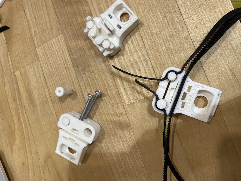

Постарайтесь избежать торчащих из листового материала резьбовых шпилек, на которые насажены подшипники - лучше печатайте "кубик" из пластика, если нет возможности сделать второе крепление из металла, что бы ось подшипника имела 2 опоры, а кубик хорошо был прижат всей плоскостью к плоскости листового материала. В качестве надёжных осей под подшипники c внутренним 4мм отлично подходят трубочки латунные, которые имеются в строительных магазинах. Посадка получается тугая, без люфтов и необходимости в иной фиксации.
Виброизоляция должна работать даже если она не будет покрывать всю поверхность. В автомобилях небольшой кусок клеят в центр детали. Работает, вроде. Полагаю, клеят туда, где наибольшая амплитуда колебаний ожидается.
Перехлёст ремней и двухуровневая схема - все минусы вместе!
Перехлёст заставляет неправильно работать ремень на ролике.
Двухуровневая схема даёт некоторую неравномерность сил, действующих на голову.
Я бы убрал перехлёст и оставил 2 уровня.
Для коры важно смещение ремней на голове относительно друг друга - мало натянуть 2 конца, надо отрегулировать положение других закреплённых концов на голове относительно первых.
Вот мои итерации по созданию головы с удобным натяжителем для принтера от спринтера. Возможно, окажется полезным:
В верхней части - финальный вариант. Не идеал, но работает.
В нижней части - недопечатанная - "в разрезе".
Справа - первая версия с очевидным недостатком - невозможность отрегулировать перекос, который неизбежно будет (либо неравномерная натяжка).
Поправьте меня, пожалуйста, если я не прав на счёт необходимости такой регулировки на голове и есть способ лучше.
Как работает:
Свободные концы натягиваются пластиковыми "шкивами" и удерживаются силами трения, регулируемыми винтом М4 сзади.
Второй винт М4 отвечает за фиксацию "середины" ремня на голове, без него это как H-BOT, можно натянуть, убедится что всё ровно и зафиксировать его жёстко, закрутив второй винт.
Винты для наглядности воткнуты, такие длинные не нужны на деле.
А что за "тензодатчик" вы планируете использовать? Очень интересно, тоже хотел бы попробовать!
