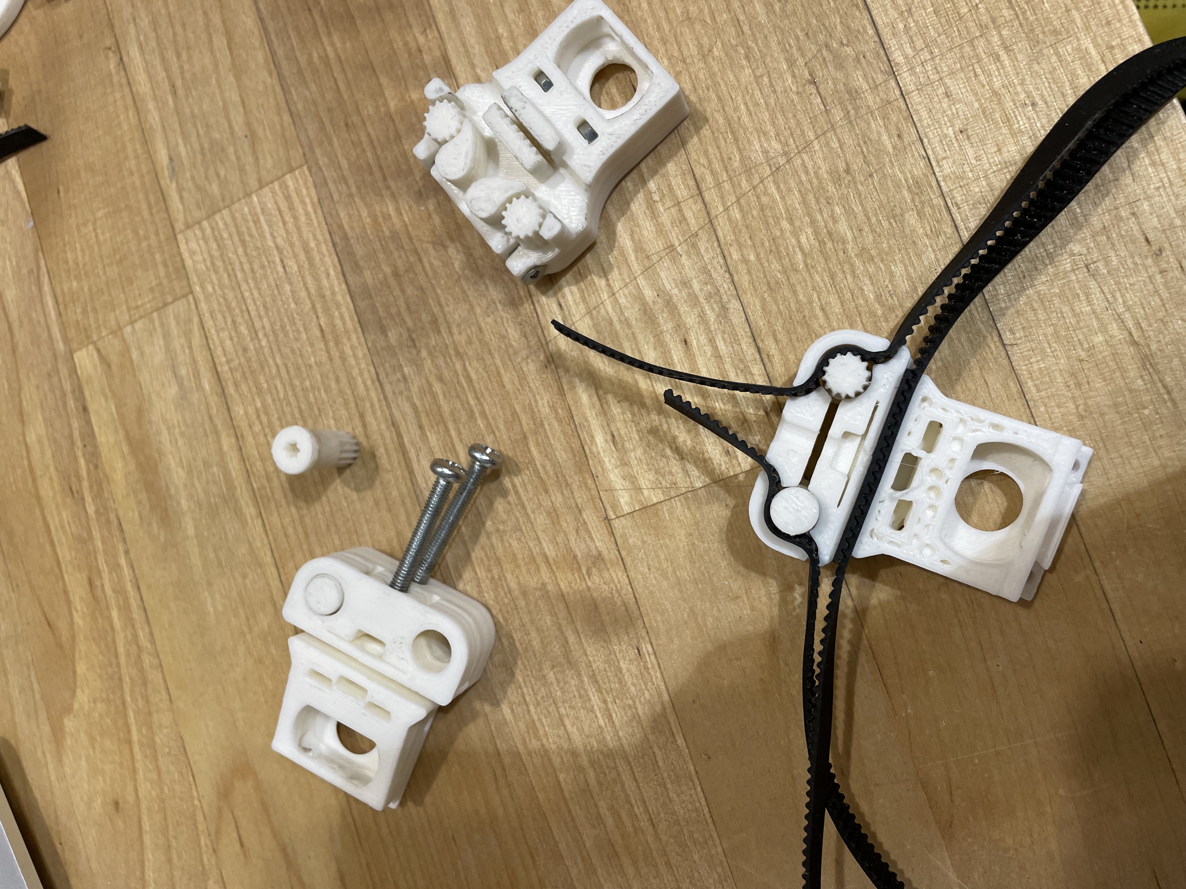

Постарайтесь избежать торчащих из листового материала резьбовых шпилек, на которые насажены подшипники - лучше печатайте "кубик" из пластика, если нет возможности сделать второе крепление из металла, что бы ось подшипника имела 2 опоры, а кубик хорошо был прижат всей плоскостью к плоскости листового материала. В качестве надёжных осей под подшипники c внутренним 4мм отлично подходят трубочки латунные, которые имеются в строительных магазинах. Посадка получается тугая, без люфтов и необходимости в иной фиксации.
Виброизоляция должна работать даже если она не будет покрывать всю поверхность. В автомобилях небольшой кусок клеят в центр детали. Работает, вроде. Полагаю, клеят туда, где наибольшая амплитуда колебаний ожидается.
Перехлёст ремней и двухуровневая схема - все минусы вместе!
Перехлёст заставляет неправильно работать ремень на ролике.
Двухуровневая схема даёт некоторую неравномерность сил, действующих на голову.
Я бы убрал перехлёст и оставил 2 уровня.
Для коры важно смещение ремней на голове относительно друг друга - мало натянуть 2 конца, надо отрегулировать положение других закреплённых концов на голове относительно первых.
Вот мои итерации по созданию головы с удобным натяжителем для принтера от спринтера. Возможно, окажется полезным:
В верхней части - финальный вариант. Не идеал, но работает.
В нижней части - недопечатанная - "в разрезе".
Справа - первая версия с очевидным недостатком - невозможность отрегулировать перекос, который неизбежно будет (либо неравномерная натяжка).
Поправьте меня, пожалуйста, если я не прав на счёт необходимости такой регулировки на голове и есть способ лучше.
Как работает:
Свободные концы натягиваются пластиковыми "шкивами" и удерживаются силами трения, регулируемыми винтом М4 сзади.
Второй винт М4 отвечает за фиксацию "середины" ремня на голове, без него это как H-BOT, можно натянуть, убедится что всё ровно и зафиксировать его жёстко, закрутив второй винт.
Винты для наглядности воткнуты, такие длинные не нужны на деле.
А что за "тензодатчик" вы планируете использовать? Очень интересно, тоже хотел бы попробовать!
