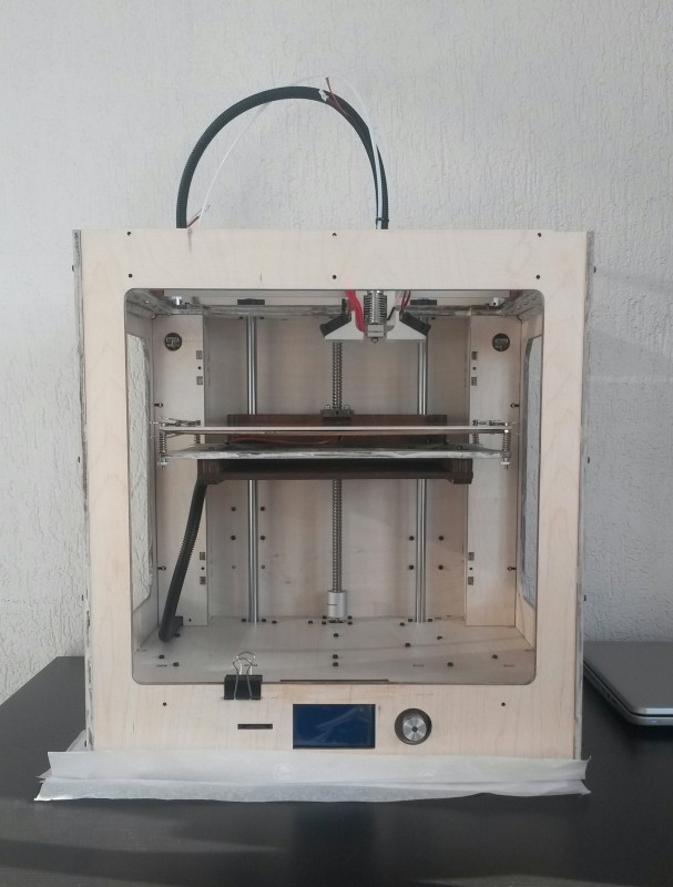

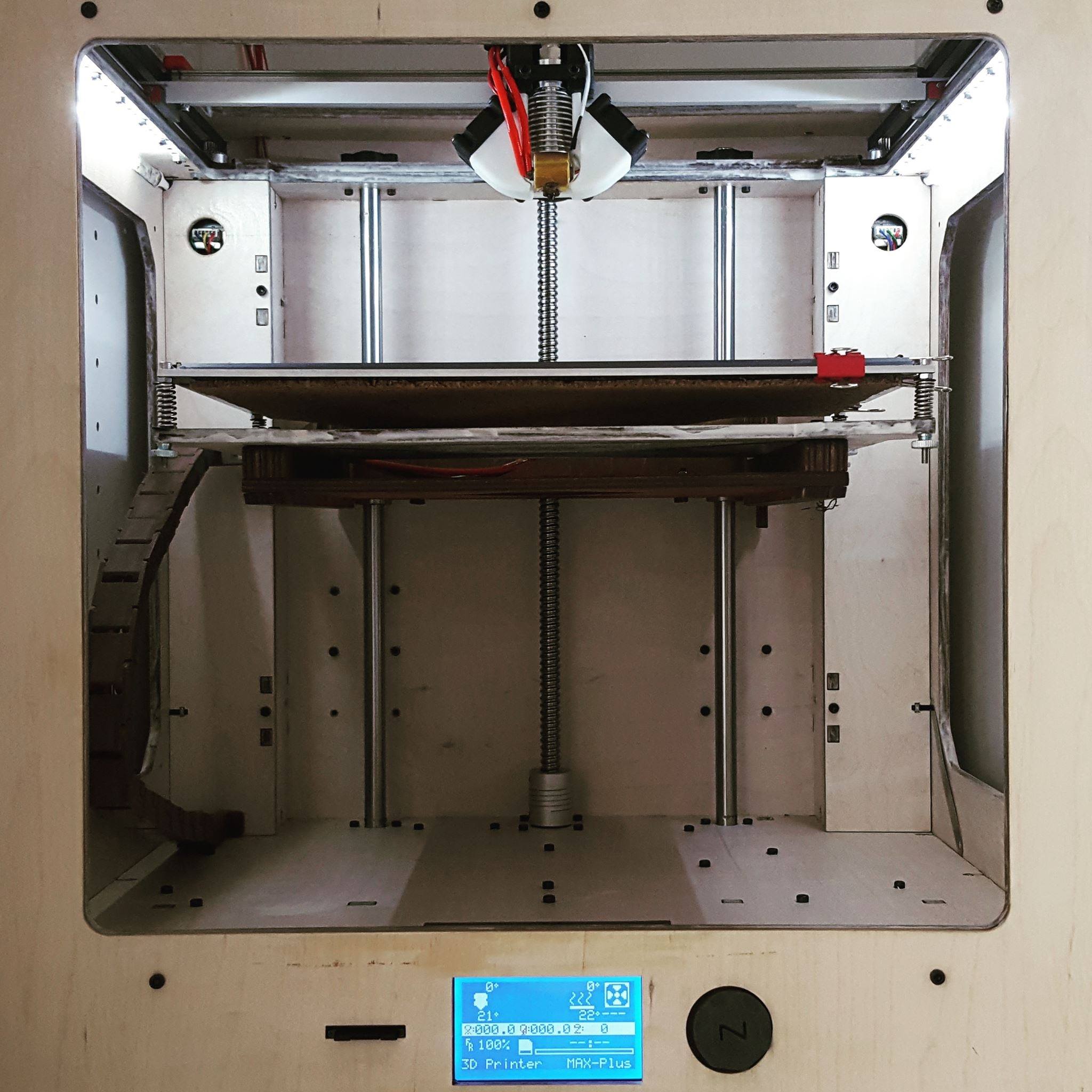

1) Корпус ZAV-MAX-plus (200x300x280h, специальный стол под ШВП) + Радиатор ZAV
МЕХАНИКА:
2) Рельсовые направляющие HIWIN MGN9 с каретками MGN9H длиной 250 мм (2шт.)
3) Рельсовые направляющие HIWIN MGN9 с каретками MGN9H длиной 350 мм (1шт.)
4) Цилиндрические направляющие (валы) 12х400мм (2шт.)
5) ШВП: 12х350мм шариковый винт RM1204 и шариковая гайка SFU1204 (1шт.)
6) Муфта с жестким соединением 5х12мм (1шт.)
7) Фланцевый подшипник с пьедесталом KFL001 12мм (нужна 1шт.)
8) Линейные подшипники LM12UU 12мм (4шт.)
9) Ремень GT-2 5 метров
10) Фланцевые подшипники F623ZZ 3x10x4мм (нужно 12шт.)
11) Подшипники F623ZZ 3x10x4мм (нужно 1шт.)
12) Ролики ремня GT2 на 20 зубов (2шт.)

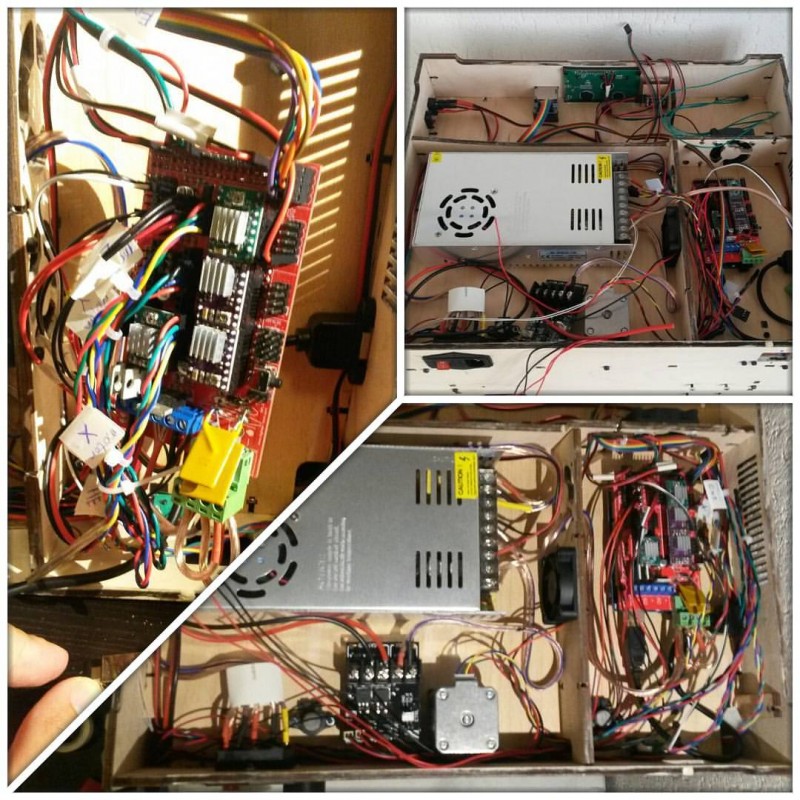

ЭЛЕКТРОНИКА:
22) Комплект RAMPS1.4 + mega 2450 R3 (1шт.)
23) Транзистор для замены на RAMPS1.4 (1шт.)
23) Дисплей 12864LCD (1шт.)
24) Драйвера DVR8825 (4шт.)
25) Картридер (1шт.)
26) Энкодер (1шт.)
27) Шаговые двигатели комплект 5шт. 17HS4401 (надо 4шт.)
28) Стол Алюминиевый 300х200х3мм MK2a в сборе(1шт.)
29) Концевик такой (1шт.)
30) Концевик сякой (1шт.)
31) Концевик оптический (взял 4шт.)
32) Блок питания 12 V 30A 360 W (1шт.)
33) Гнездо питания + предохранитель + выключатель (1шт.)
34) Вентилятор 60х60мм на корпус (2шт.)
35) Вентилятор 50х50мм на корпус (2шт.)
36) Вентилятор 40х40мм на радиатор ZAV (1шт.)
37) Вентилятор 30х30мм на обдув (купил 4 штуки, надо 2шт.)
