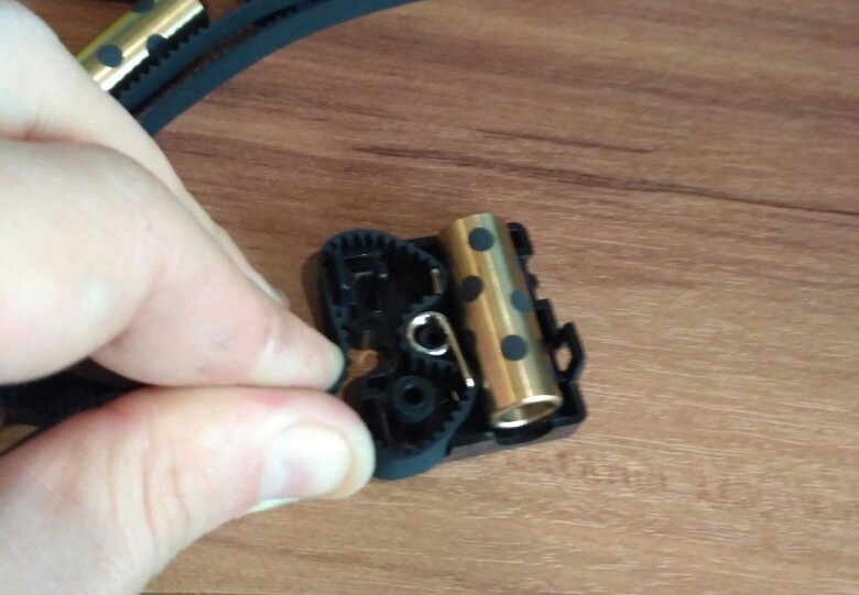

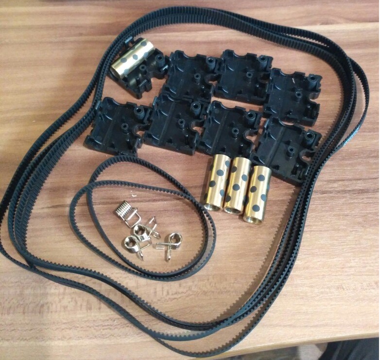

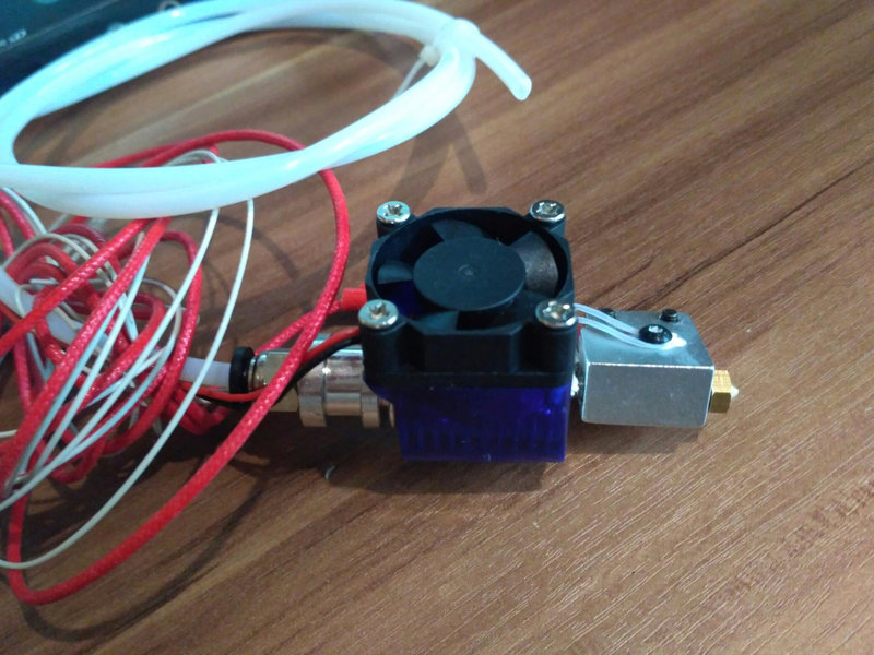

Пришли первые посылки. Собрал каретки и хотенд. Хотенд в целом все хорошо, но нагреватель в volcano не сразу закрепился. Китайские дешевые шестигранные отвертки провернулись, пришлось воспользоваться фирменными.
Спойлер Немного фото

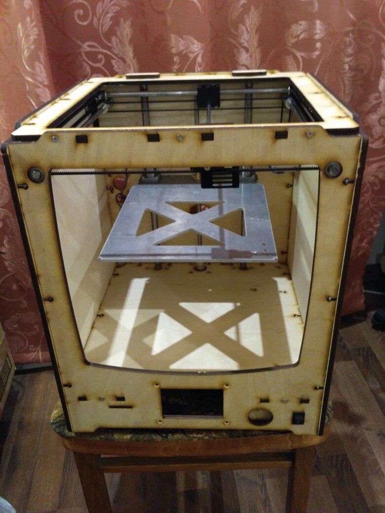

За выходные собрал корпус и всю механику.

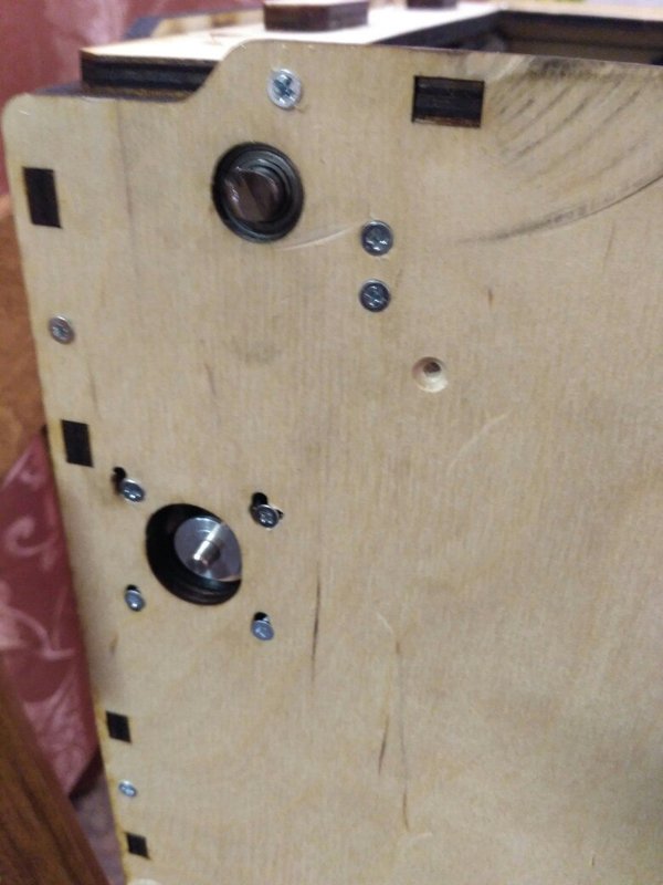

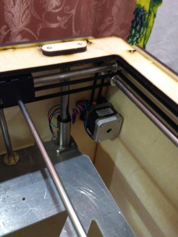

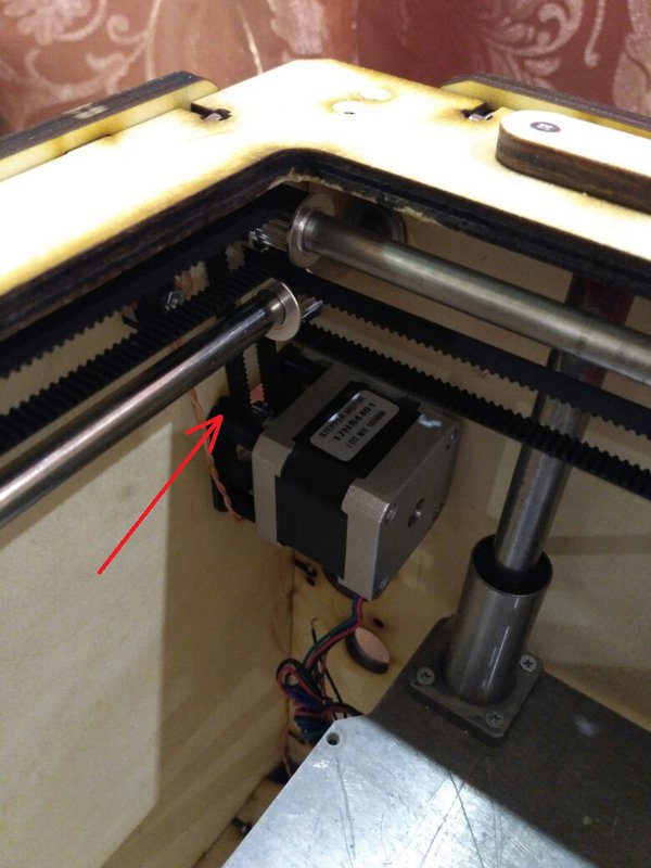

В процессе сборки вылезло две проблемы.
1) Короткий ремень движения оси Х задевал за кронштейн двигателя. Пришлось рассверлить немного пазы и наклонить двигатель.
Спойлер фото
По оси Y таких проблем не возникло. Там двигатель расположен ровно снизу под валом.
Спойлер фото
2) Огромная проблема - это кривые валы. Голова ходит рывками, и видно как бьются каретки. Пока решил оставить так, заказал новые валы в Китае. Будет время переделаю.
Результат выходных

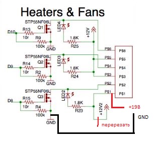

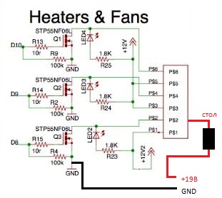

Немного затронул электрику. Впаял новый транзистор в Рампс. Думаю как разделить питание стола (основного потребителя) и и всего остального.
Пока вот такое решение с блоком питания от ноута.
Спойлер схема
Схема подогрев стола.jpg (34.7 КБ) 13584 просмотра

ConstantinS писал(а): 2. Будут трудности с приспособлением блоков питания (нескольких 200Вт)
Если один не потянет, то придётся второй через реле подключать на стол.

Еще веселее будет. Блок питания на 200 Вт, а вот 12 В выдает только 9А, а это около 110 Вт. Поищу еще блоки питания, были от мониторов.

Смотрю на фотографии в первом сообщении. Это же каретки для Ultimaker 2. Иван сейчас такие рекомендует? Мне кажется они к моему Ultimaker Original не подойдут.

Что скажете, если отделить питание стола от всего остального по такой схеме:

Посмотрел внимательно рампс, дорожку там не так просто перерезать.
Предлагаю вот такой вариант
Схема подогрев стола 2.jpg (34.63 КБ) 13560 просмотров

AKDZG писал(а): Смотрю на фотографии в первом сообщении. Это же каретки для Ultimaker 2. Иван сейчас такие рекомендует? Мне кажется они к моему Ultimaker Original не подойдут.
подойдут, только положение валов 6мм поменяется
Re: Первый принтер Ultimaker, строим
Непрочитанное сообщение AKDZG » 18 дек 2016, 11:36
plastmaska писал(а): подойдут, только положение валов 6мм поменяется
Долго их разглядывал. Оказалось длины направляющих не хватит для этих блоков :?
