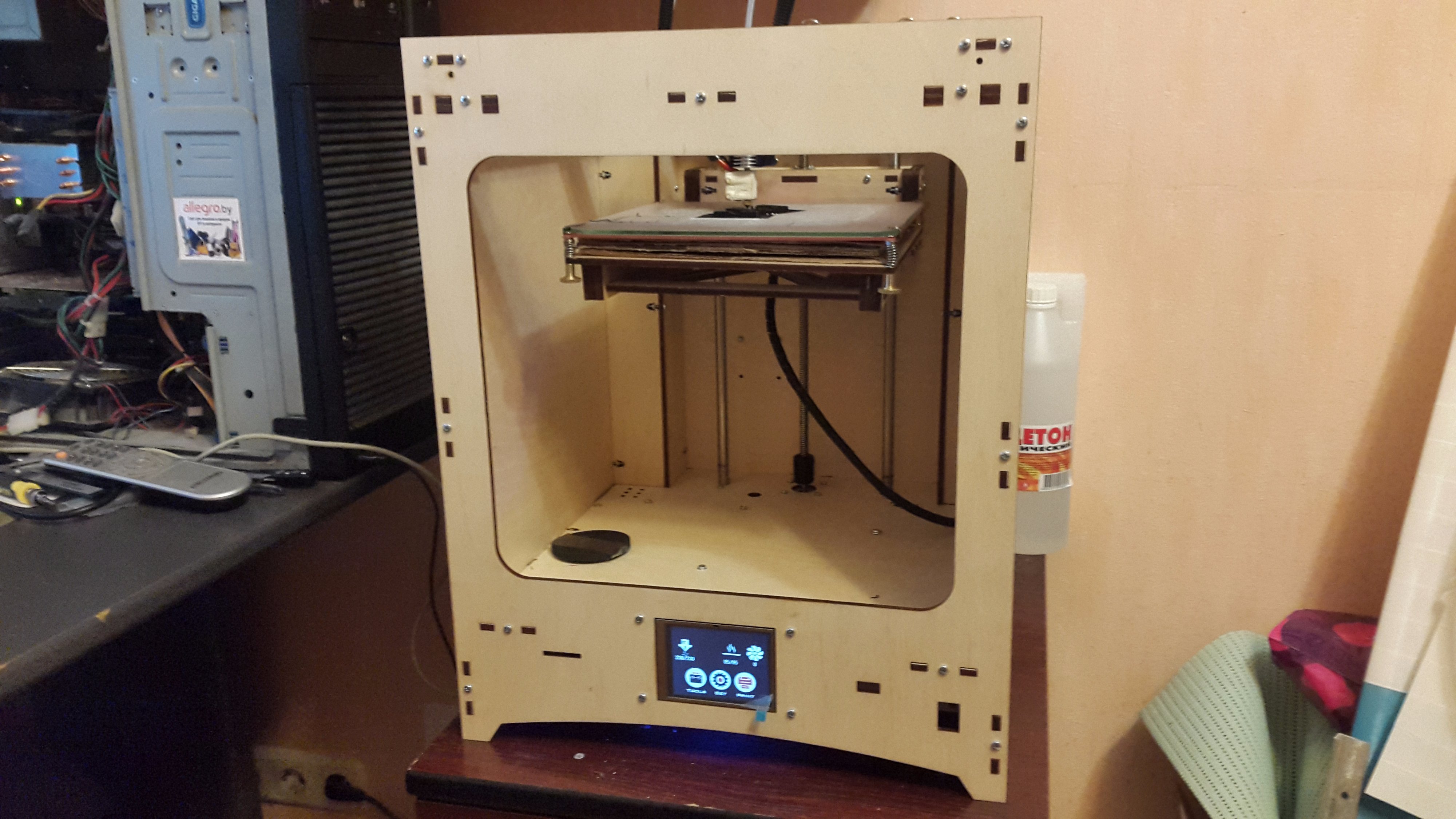

Re: Kubicoid, kasper
Непрочитанное сообщение kasper » 08 июн 2017, 19:54
собрал все и даже печатает))) в планах подсветку врубить, полоска есть, но забыл про нее)) выглядит сейчас вот так. Печатает новое крепление головы с обдувом
