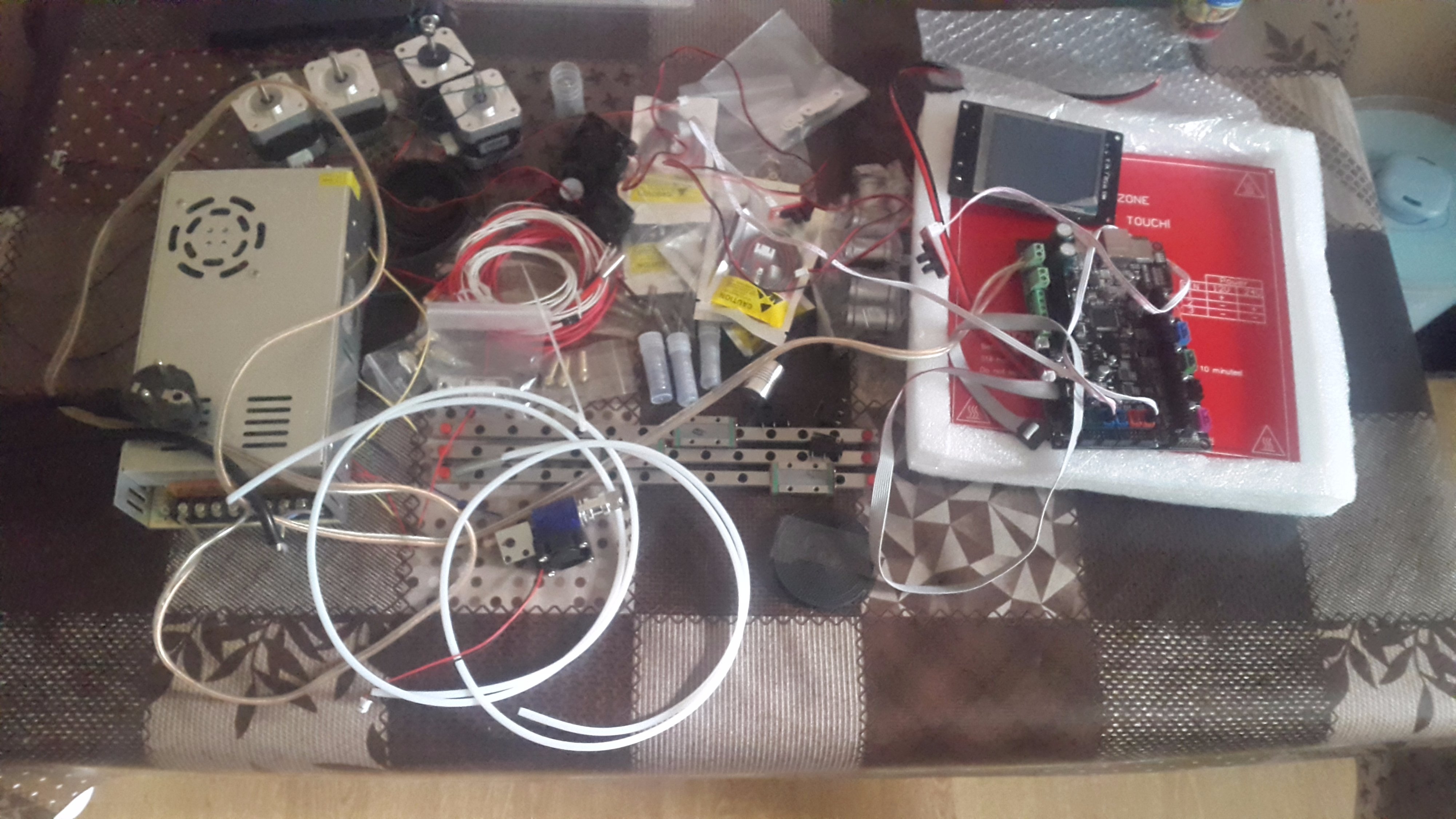

Собственно говоря все детали прилетели.
Брал тут
подшипники брал https://ru.aliexpress.com/item/10pcs-lo ... tml#/price такие и такие https://ru.aliexpress.com/item/10-pcs-l ... AIM#/price
хз зачем, но попробую.
ШД тут https://ru.aliexpress.com/item/freeship ... tml#/price
Шпули и ремень тут https://ru.aliexpress.com/item/Freeship ... tml#/price
Оптоконцевик тут https://ru.aliexpress.com/item/1pcs-Opt ... tml#/price
Карлсоны (на всякий пусть будут) тут https://ru.aliexpress.com/item/3010s-GD ... tml#/price
Hotend тут https://ru.aliexpress.com/item/3D-Print ... tml#/price
Пневмофитинг тут https://ru.aliexpress.com/item/3D-Print ... tml#/price
мозги тут https://ru.aliexpress.com/item/3D-print ... 103#/price не спрашивайте зачем и не говорите что не нужно для такого принтера эта электроника.... просто захотел и все
рельсы тут https://ru.aliexpress.com/item/Free-shi ... tml#/price честно, то гавно попались...
LM10UU 10 мм тут https://ru.aliexpress.com/item/Free-shi ... tml#/price пачка 10 шт
Heatbed тут https://ru.aliexpress.com/item/New-RepR ... tml#/price
термобарьер https://ru.aliexpress.com/item/Free-shi ... tml#/price
как бы так. Остальное что нет в списке отрыл у себя дома
начну сборку по возможности
