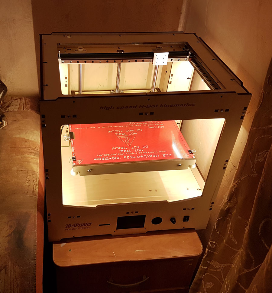

Далее фото общего вида со светом:
Общий вид

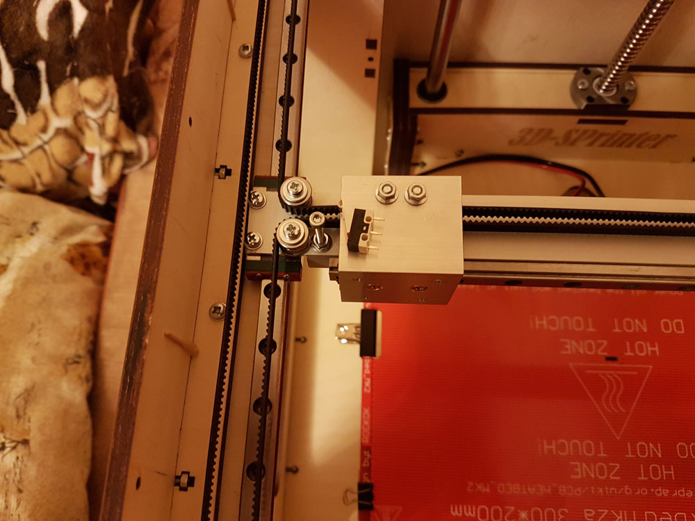

Маленькая проблемка - концевики мельче проектных. Еще обратите внимание на кусочек зубочистки у стенки - помогают ставить декоративную крышку, а то она все норовит провалиться.

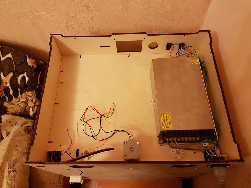

Ну и пустой пока подвал. MKC Gen уже на подлете, а апельсинка зеро тока собралась вылетать из Китая.
Подвал
Пока жду электронику неспешно ищу стеклышко, базальт и прочую мелочевку.

Красивый принтер получается, в люксовом варианте - с мощным БП и продвинутой электроникой. :) За светодиодную ленту не беспокойтесь, она рассчитана на автомобильную бортовую сеть +14В. У меня на 14 с половиной вольтах уже года полтора без проблем работает.
А концевики лучше бы стандартные в чипе-дипе https://www.chipdip.ru/product/msw-12a , или на Митинском рынке взять. В них отверстия 2,5 мм диаметром, как раз резьба М3 нарезается, и крепить их очень удобно прямо на винты.

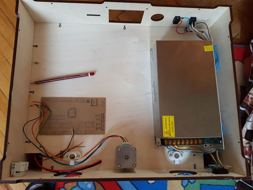

Сначала хотел спросить зачем народ возится с Рампсом, когда есть МКС Gen по такой же цене, а потом сходил по ссылке заказа и понял, что нарвался на скидку и регулярная цена раза в 1,5 выше...
И так как делать пока нечего решил заняться прототипированием. Из картона нарезал МКС gen и апельсинку зеро.
Я знал что они разные... но настолько. Апельсинка приятно удивила. А вот МКС нет - она 84 по ширине и стоймя в подвал не лезет! вернее лезет, но торчит между ножек снизу.
Скорее всего у апельсинки отпаяю усб разъем, и приспособлю ее штатное место бутерброда в отверстие задней стенки Lan портом наружу.
А мкс GEN напротив вентилятора, драйверами к потоку воздуха.
Тогда по расположению разъемов только провод стола и нагревателя подходят не с той стороны.
Вот так как-то получается: Роль апельсинки играет стоечная lan розетка. В роли платы MKC gen - картон.
Осталось докумекать как вывести усб на случай перепрошивки MKC gen.
Дело не в цене, а в ремонтопригодности бутерброда Ардуина + Рампс. В Рампсе ломаться нечему, либо оно чинится элементарно. А Ардуину сейчас можно купить в любом более-менее крупном городе за копейки, заменить её и быстро починить принтер. А вот если на МКС проц навернётся, придётся заказывать всю плату на алишке и ждать месяц. Это ведь как бензонасос в авто - либо картридж вместе с датчиком уровня, фильтрами, регулятором давления и всеми кишками за 15-20 тыров, либо отдельно насос за 3-5. ;)
Для перепрошивки МКС можно раз в год принтер повернуть на бок и подключиться. ;) Или просто воткнуть удлинитель USB (BM)-(BF) и кинуть его где-то сзади.
