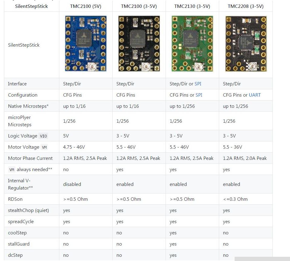

п.с. оказывается вышли версии уже TMC2130 и ТМС2208. чем лучше/хуже? кто нить понимает что в этой таблице, или уже опыт есть?

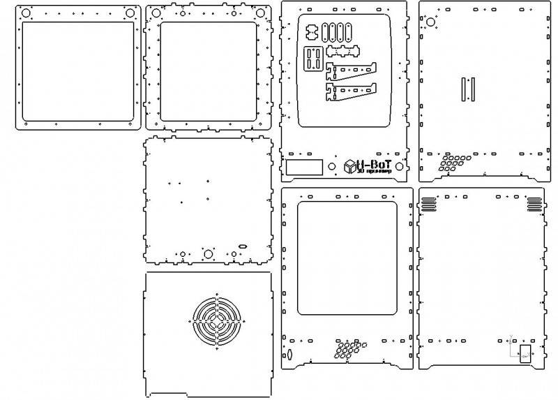

начал я короче новый проект. чертежи ультика капитально переработал. новый принтер будет стремиться к тихой работе и повышенной температуре внутри, а то задолбало, на лоджии дубак, весь АБС трескается...
чертежи https://yadi.sk/d/IbdCrVjX3QbCCs

Непрочитанное сообщение Чиффа » 14 дек 2017, 09:15
Круть!
А стол нефанерный будет, так понимаю?
Логотип топ3дшопа?)))
Ufamak
Сообщения: 203
Имя: Константин
Благодарил (а): 14 раз
Поблагодарили: 5 раз
Re: Опять H-Bot, и опять из фанеры [Ufamak]
Непрочитанное сообщение Ufamak » 14 дек 2017, 10:49
стол фанерный, что то лень мне алюминиевый делать. фанеру я немного усилил, так что думаю норм будет. логотип? не. долго думал чего бы намалевать в компасе, потом искал растровые изображения, там наткнулся на эту. считайте что это тумбочка - вид с ребра :D и как отверстие для охлаждения идет
