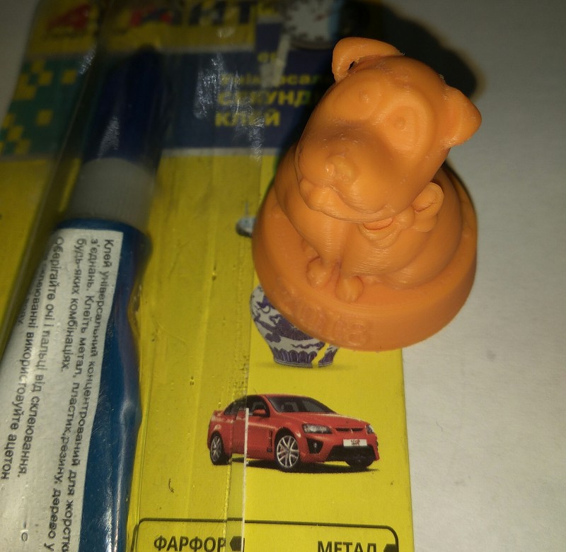

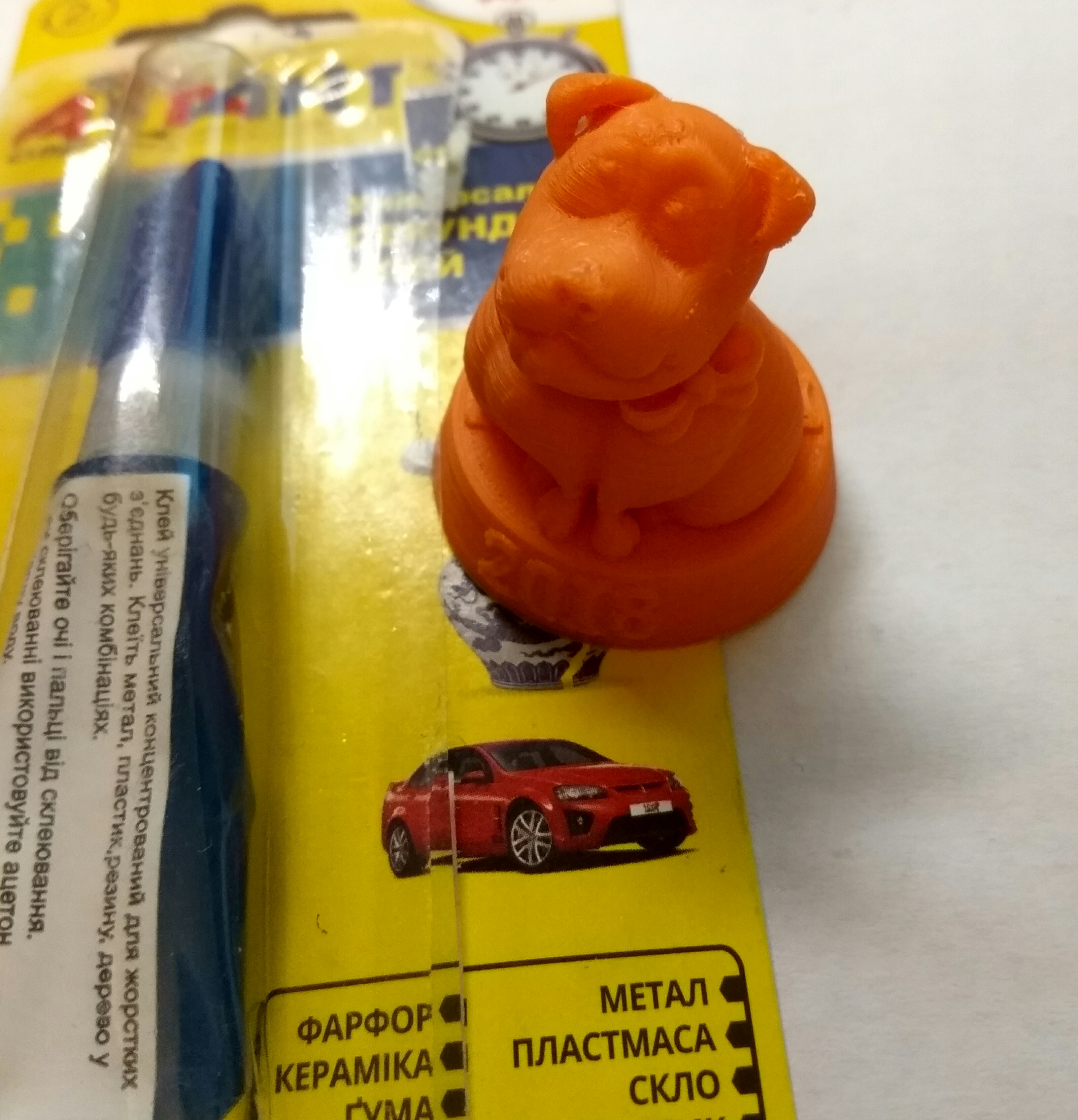

Между делом напечатал собачек к Новому Году. Здесь и дальше стараюсь выкладывать фото на которых максимально видно косяки, так как принтер не позиционирую для продажи и скрывать мне не чего, ЧСВ же уже достаточно потешено тем сколько из-за моего принтера было срача.
Модель 50% от оригинала, слой 0.08, обдув после 12 мм на 80% (да, надо было раньше, чтобы год лучше пропечатался), материал АБС, скорость - 35

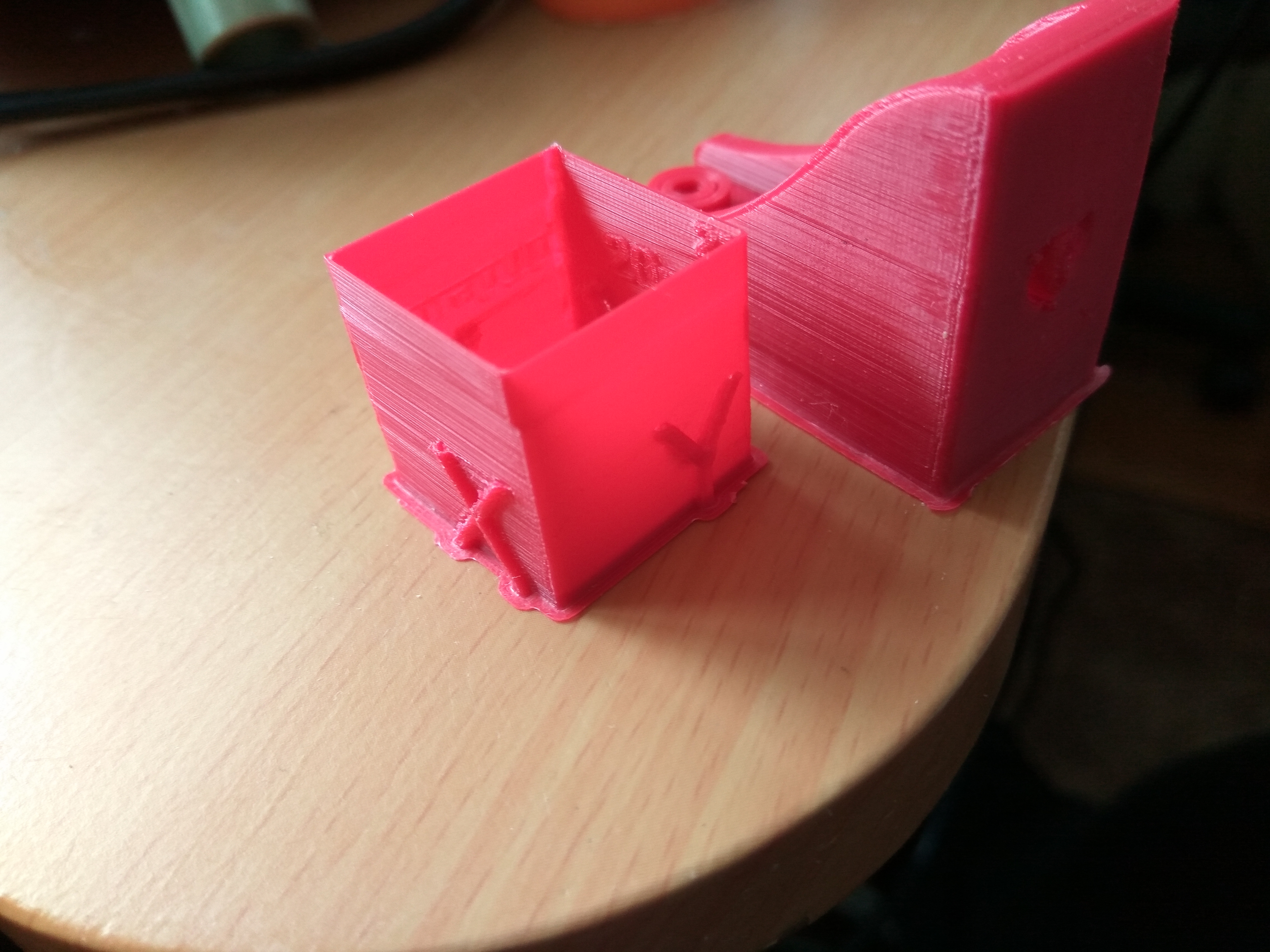

Очередная печать.
Печатаю детали для решения задачи 1-3 из предыдущей заметки.
Чтобы и детали распечатать и проверить свои идеи добавил к деталям тестовый кубик в один слой. Суть идеи (борьба с полосатостью): если полосатость вызвана неточным перемещением по оси Z из-за винта или направляющих, то полосы будут на одном уровне как на деталях так и на кубике. Если же полосы на деталях появляются по другим причинам, например из-за того на сколько равномерно подается пластик - то полосы будут уникальны для каждой детали а тестовый кубик будет по гладкости стенки - лучше всех. Так же проверяю на сколько точно после всех движений сопло возвращается и печатает очередной слой тестового кубика, если после всех движений накапливается погрешность, то на тестовом кубике будут полосы. Для сравнения так же распечатаю один только тестовый кубик. Таким образом в конце печати по результатам круг подозреваемых виновных в полосатости распечаток сузится.
Видео процесса печати, так же можно оценить громкость шума, двигатели не слышно так как по осям XY стоят удвоенной точности 0.9 град, основной шум - вентилятор на БП и свист вентилятора на хотенде (применен высокооборотистый на магнитном подвесе вместо подшипников):

По результату печати. Можно сказать точно только то что с позиционированием ХY проблем нет никаких. А вот закрыть вопрос с винтом Z полностью не удалось, хоть и полосы не имеют периодичности.
Так что рабочие варианты по поводу полос такие
а) шум винта по Z (используется 4-х заходный винт с шагом 8 мм на оборот, есть винт с шагом 2мм на оборот, но он плохого качества, думаю взять винт с шагом 1мм на оборот)
б) неравномерность подачи пластика, которая в свою очередь может быть вызвана дефектным термобарьером, биением шестерни экструдера, газообразованием в сопле из-за влажного пластика. Пока что только такие варианты
