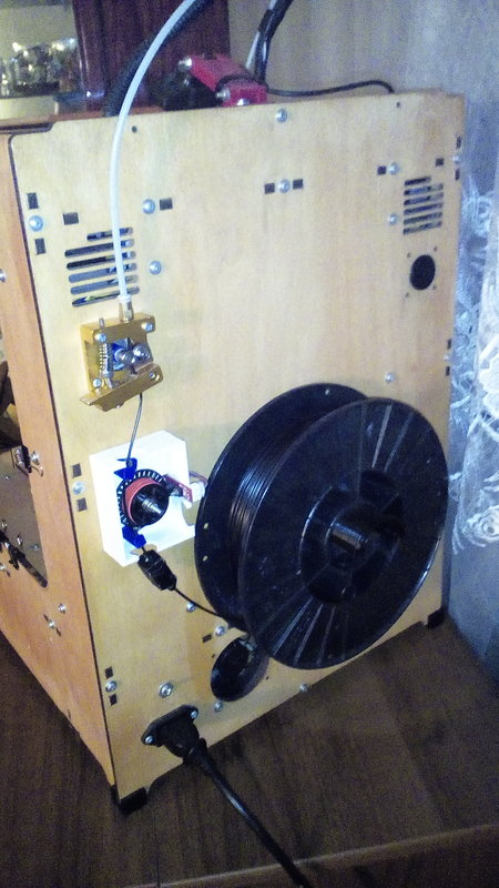

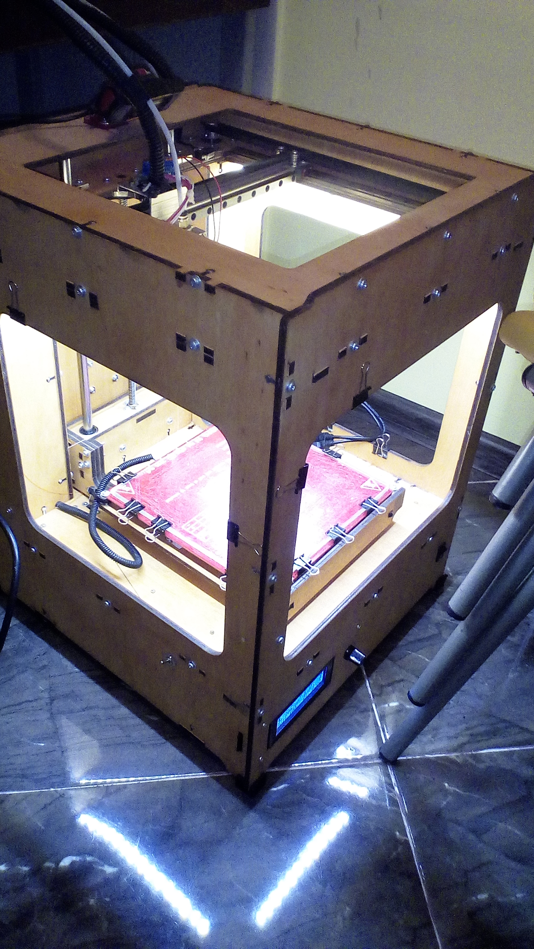

- Общий вид принтера
- Общий вид.PNG (69.33 КБ) 28784 просмотра

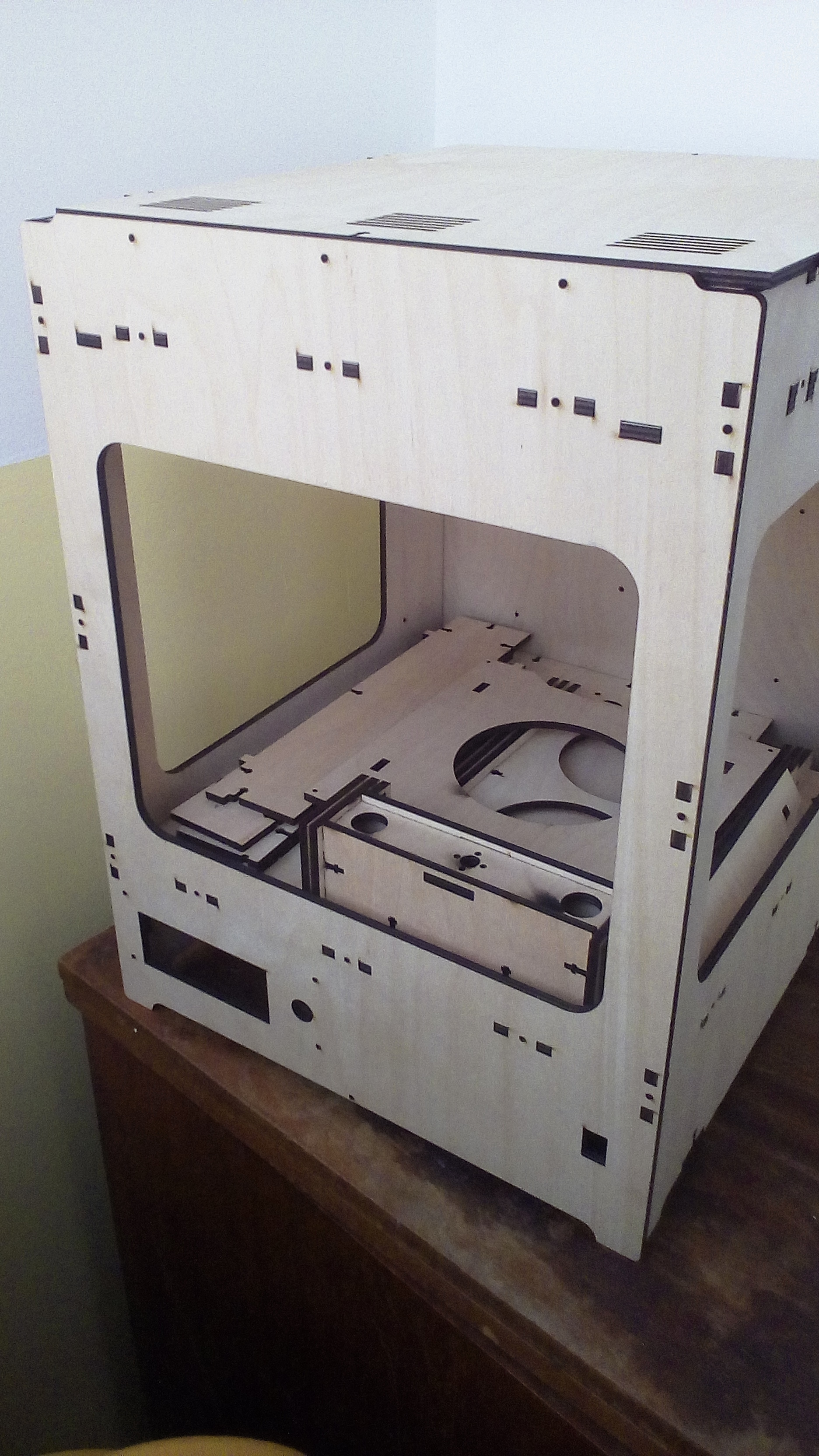

Изначально выбор пал на ZAV и 3d Sprinter, не долго думая, решил повторить 3d Sprinter.

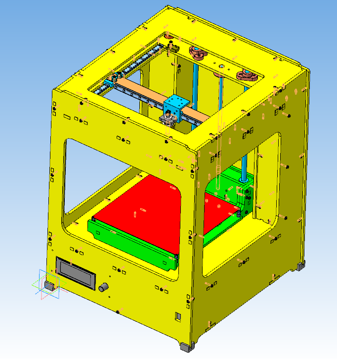

Искать легких путей не хотелось, КИТ набор я не покупал. Чертежи корпуса и механических частей были начерчены в Компас 3D с нуля(глядя на фотографии 3d Sprinter)

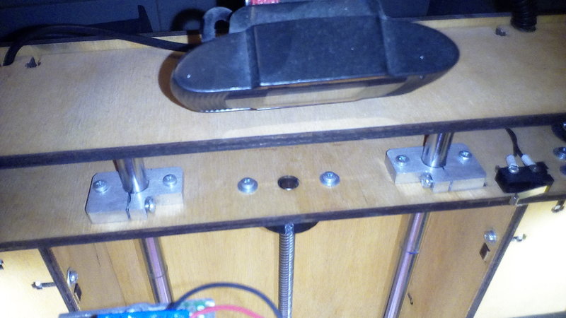

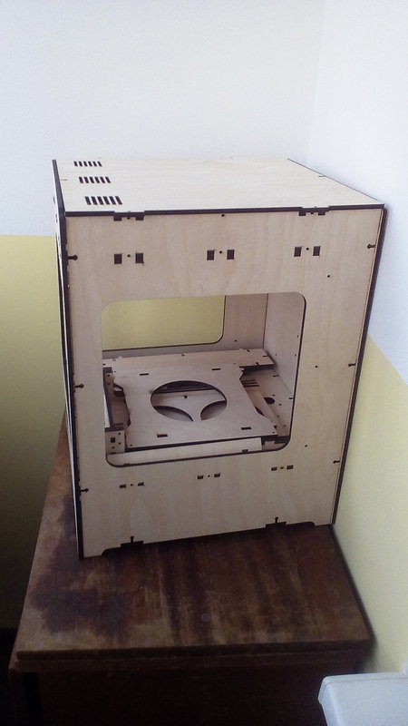

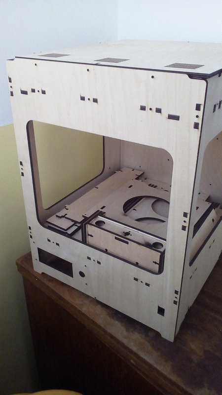

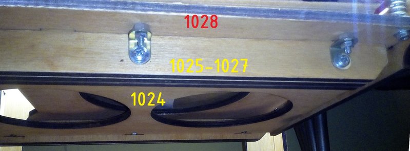

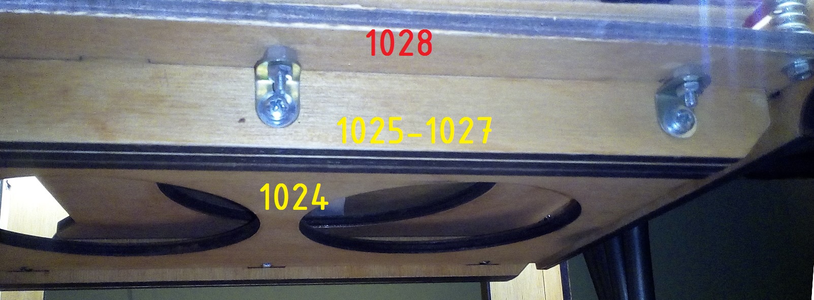

2.1 Корпус:
Все элементы корпуса, сделанные из фанеры покрыл лаком Белинка в 1 слой и ошкурил тонкой шкуркой.
В остальном корпус очень похож на корпус 3d Sprinter, но в отличие от Sprinter есть сплошная крышка снизу принтера (деталь 1013 по спецификации).

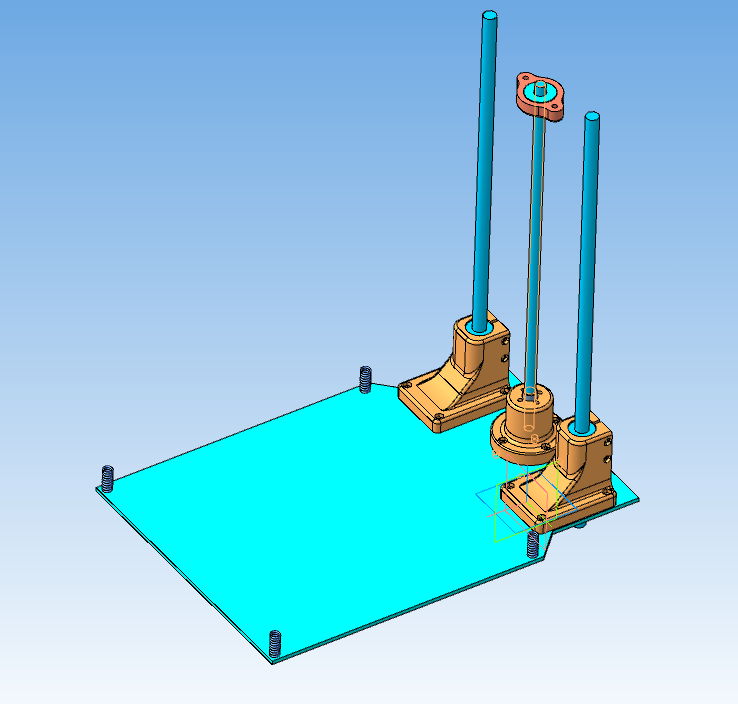

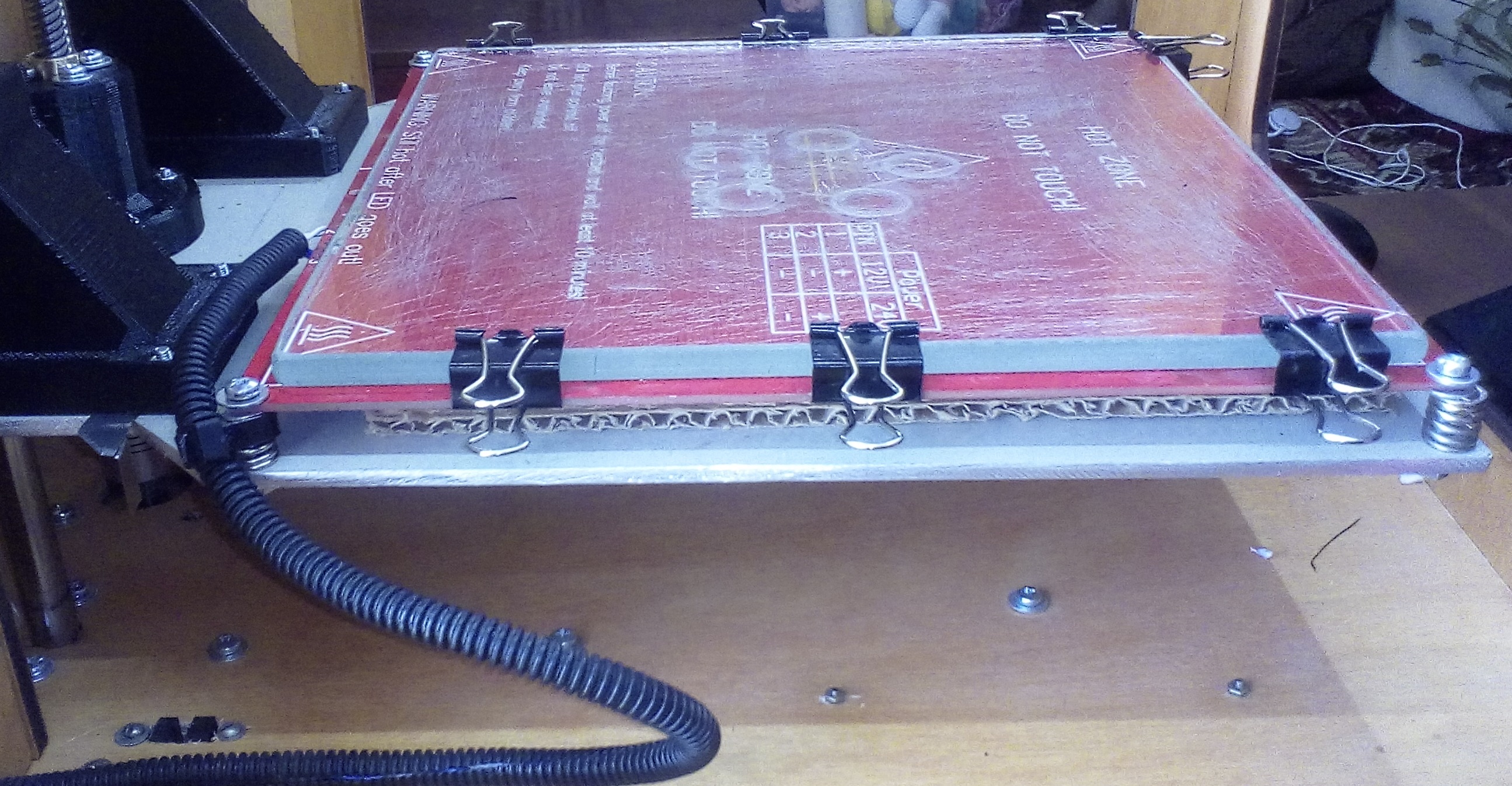

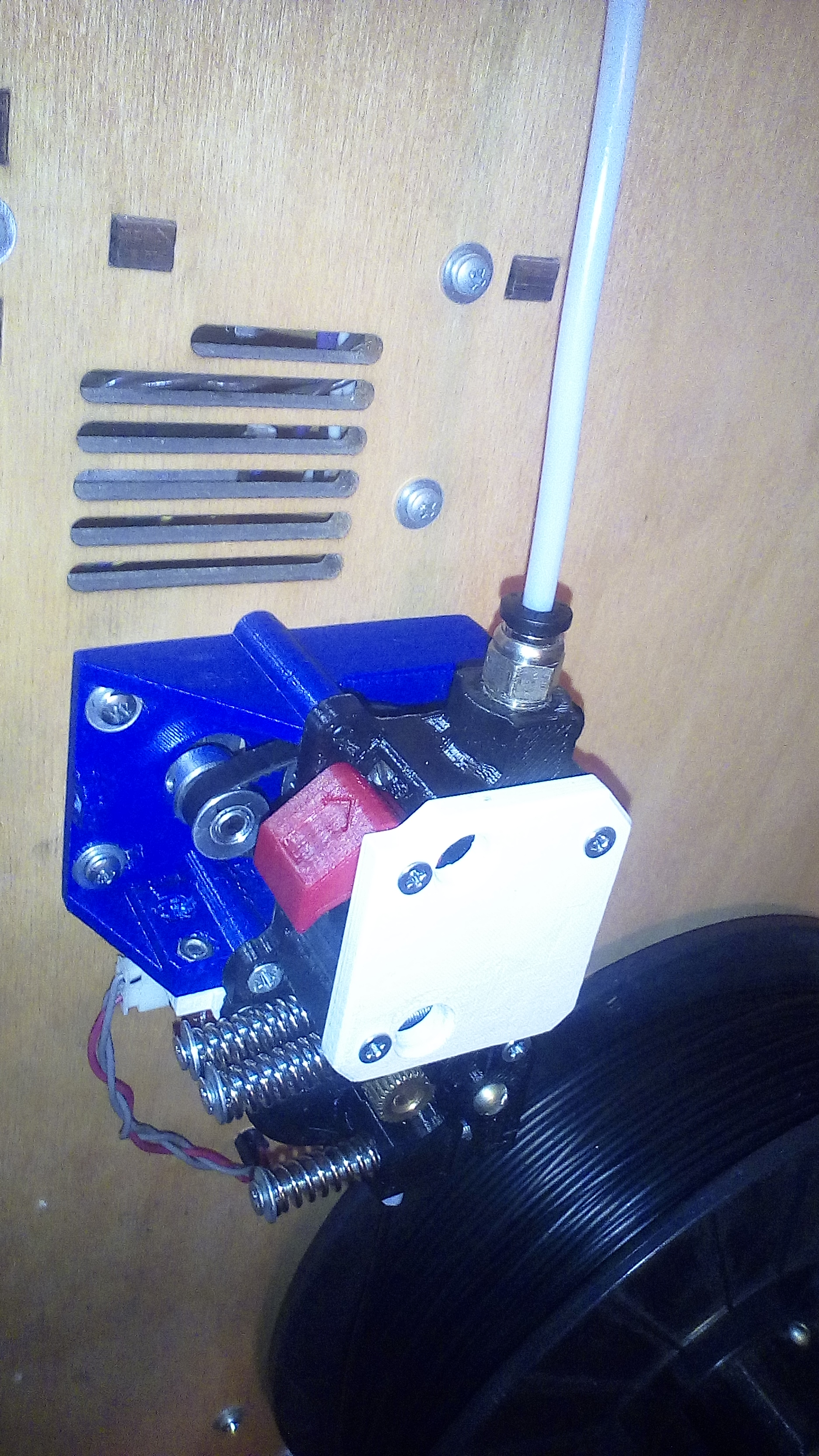

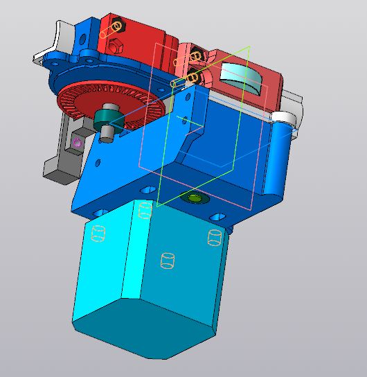

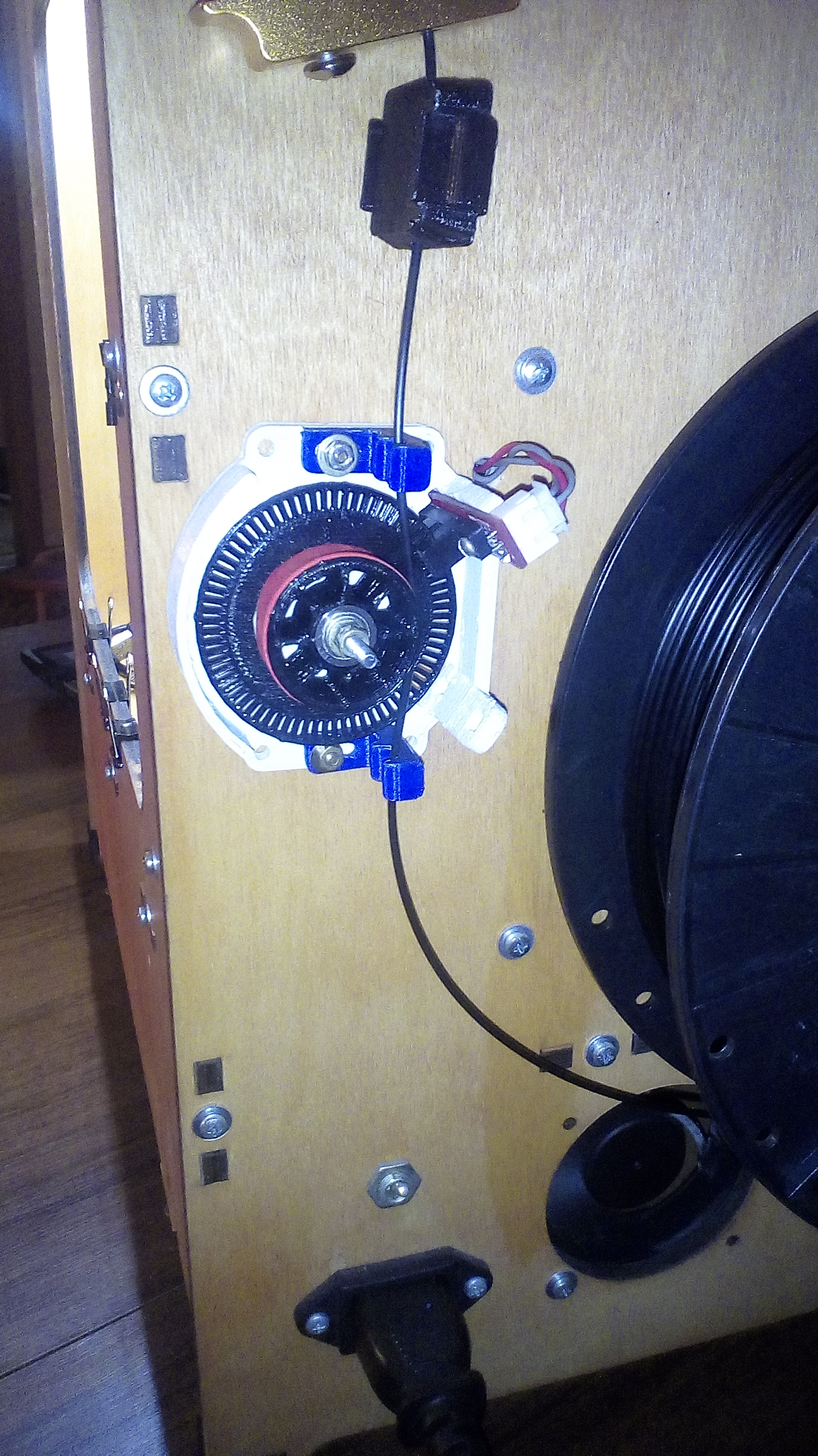

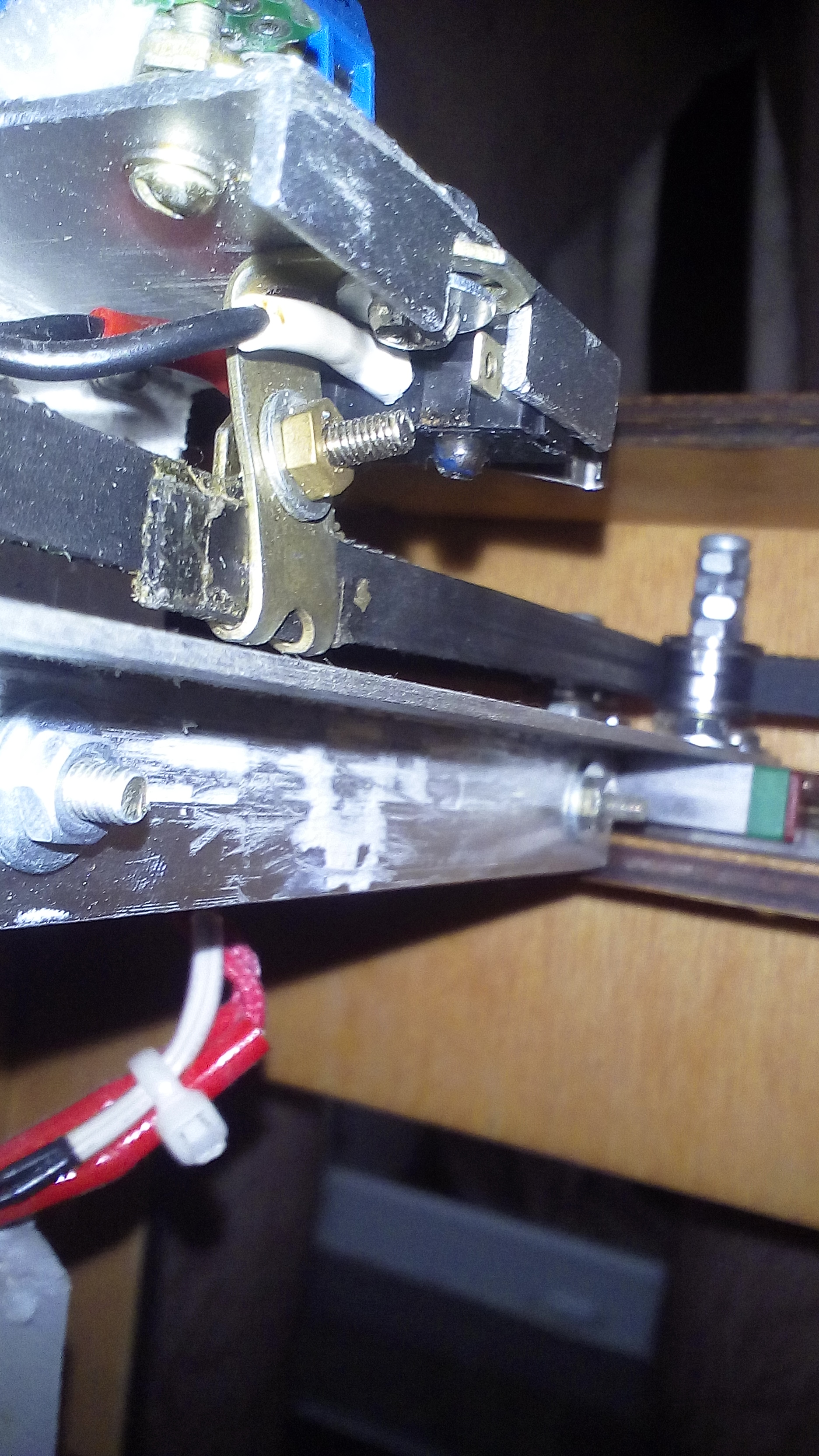

2.2 Механика:

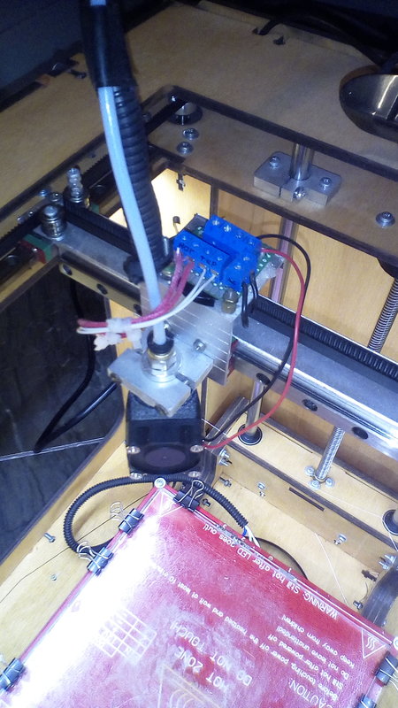

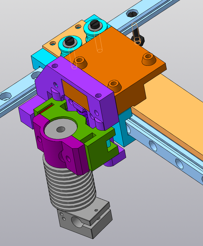

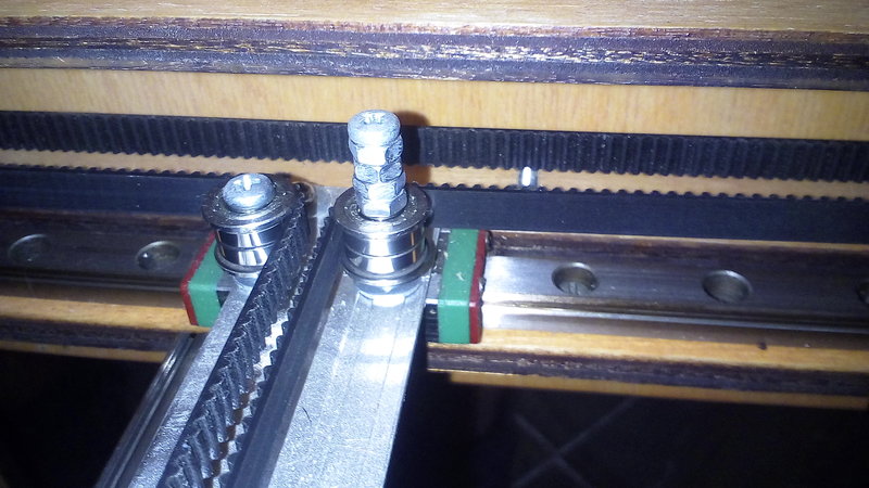

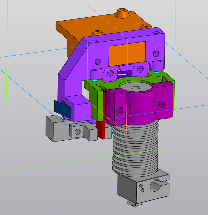

Механическая часть принтера основана на рельсах (перемещение печатной головки) и ходовом винте (подъем рабочей платформы).

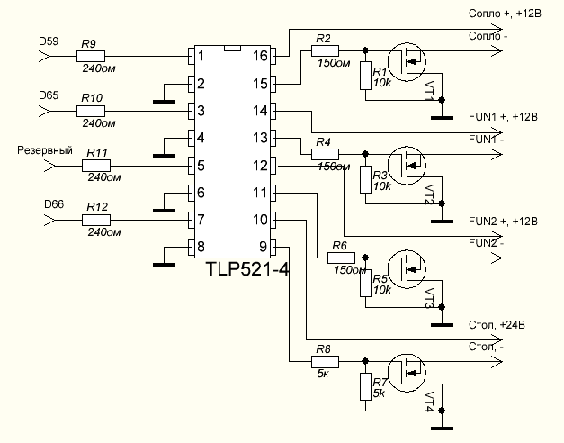

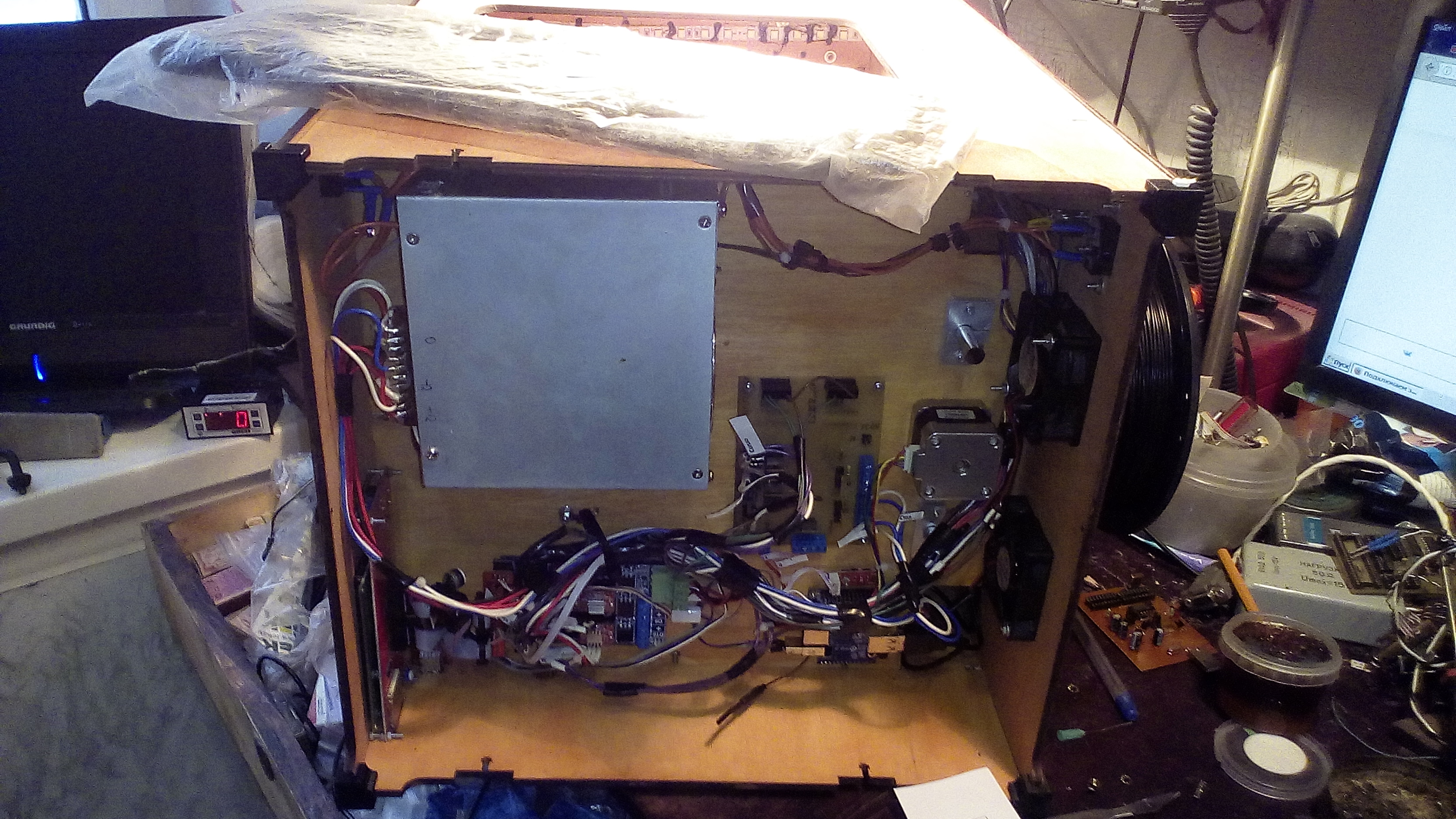

Итак, приняв -12 в блока питания за общий контакт (землю) я накидал на коленке такую схему:
Эта схема работает так, TLP521-4 это 4 оптрона, резисторы R9-R12 ограничивают максимальный ток на выводах Arduino, резисторы R2, R4, R6, R8 ограничивают ток на выводах оптрона, R1, R3, R5, R7 делители напряжения (обратите внимания на R7, R8), а также способствуют стеканию заряда емкости затвор-исток и способствуют быстрому закрытию транзистора.
Питание ARDUINO осуществлял от orangepi zero, а питание orangepi zero через dс-dс преобразователь LM2596 и подается на разьем microusb. На преобразователе выставил +5,5 в, чтобы не перегружать встроенный регулятор напряжения ARDUINO (очень важно, отрицательный вывод LM2596 необходимо соединить с выводом -12 в блока питания, т.к. вывод бп -12 является общим минусом) Соединение ARDUINO и LM2596 проверяется следующим образом: вывод gnd ARDUINO и отрицательный выводы LM2596 должны "звонится" между собой.
На этом силовую часть можно считать законченной.

- Механические концевые выключатели - 3 шт
- Оптический концевик - 2 шт (1 на ось Z, второй на датчик филамента)

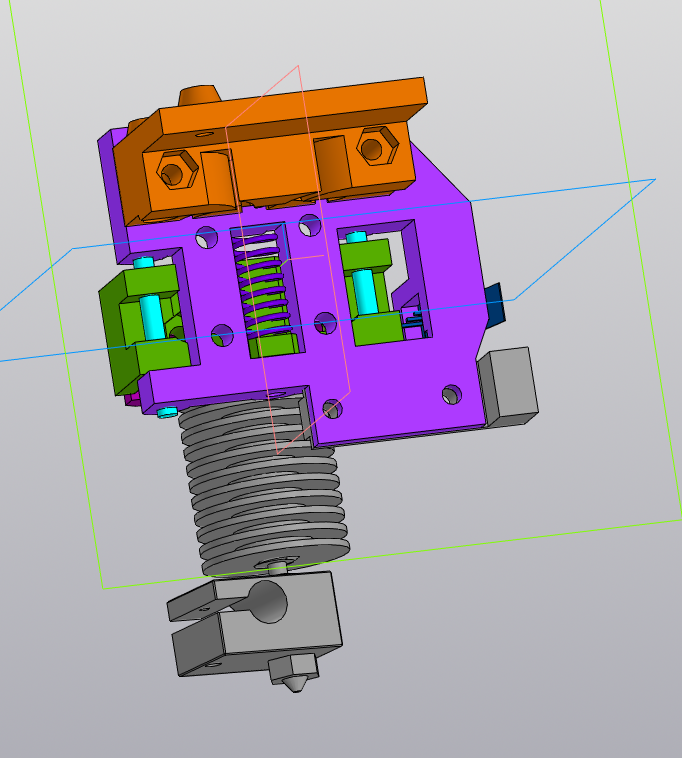

Печатающая головка и механизм подачи
- Хотэнд E3D v6 1,75 мм - 1 шт.
- 1м тефлоновой трубки - 1 шт.
- Пневмофитинг проходной с диаметром резьбы 9 мм - 2 шт.
- Volcano - 1 шт. (по желанию)
- термобарьер с отв. 4.1 мм - 1 шт.

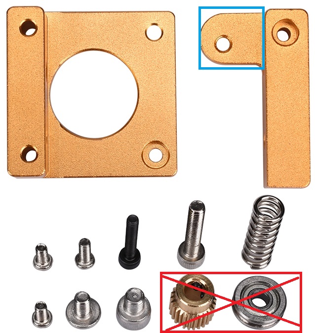

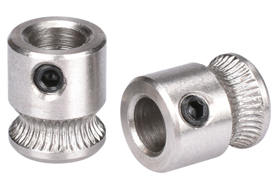

- Шестерня для экструдера МК8 стальная - 1 шт.
- Кит набор экструдера - 1 шт.

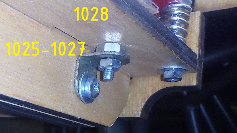

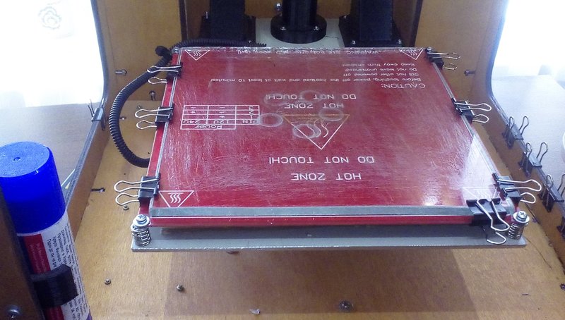

Где то через месяц работы принтера (печатал часов 20 за это время) заметил, что низ кровати стола выгнуло пропеллером (Деталь 1024). Причины данного явления до конца не ясны, возможно изменив форму вырезов внутреннего контура, можно избежать коробления этой детали. Но в тоже время основание стола (деталь 1028) осталась ровным, т.о отрегулировать нормально плоскость стола стало невозможно.
И т.к. я не стал проклеивать стол, т.к. хотелось оставить его разборным, то пришлось взять уголки от старого металлического конструктора и прикрутить основание стола (деталь 1028) к боковинам кровати (детали 1025 - 1027)

Изначально выбрал механизм подачи прутка MK8 (3D-Printer-MK8-extrude), но вместо штатной шестеренки и прижимного ролика поставил свои (шестерня mk8, а вместо ролика 624 подшипник). Родной прижимной ролик с канавкой а шестеренка ровная, и ось родного ролика сосна с отверстиями подачи прутка. С шестеренкой mk8 все наоборот, канавка проточена в шестерне, а ролик пришлось взять ровный (624 подшипник). У данного решения обнаружились недостатки, т.к шестерня mk8 крепится 1 винтом, и может частично проскальзывать, а пруток иногда клинит между рычагом экструдера и прижимным роликом (подшипник 624).
Решал проблему поэтапно:
1. Чтобы исключить сползание прутка - сдвинул шестерню так, чтобы пруток попадал по центру ролика, но канавка в которую ложится пруток стала не соосна с отверстиями подачи прутка и шестерня стала сползать вдоль оси при длительной печати.
2. Напечатал проставку из АБС пластика, которая упиралась с одной стороны в мотор, с другой в шестрню.
3. Для лучшей работы механизма подачи, спилил часть рычага примерно на 1 мм(на изображении обведено синей рамкой), и положил между рычагом и корпусом тонкую латунню шайбу.
Теперь механизм подачи работает как часы...

- Шестерня mk8
- шестерня МК8.jpg (86.24 КБ) 28818 просмотров

Долго думал о простой реализации датчика подачи филамента, в итоге родилась такая конструкция (см. изображения ниже).
В основе конструкции лежит оптический концевик, который я подключил к разъему x_max на плате RAMPS.
Чертежи датчика есть в архиве (сборка_сенсор подачи и детали 10001 - 10003, подшипник F623ZZ и винты M3 разной длины)
Фото

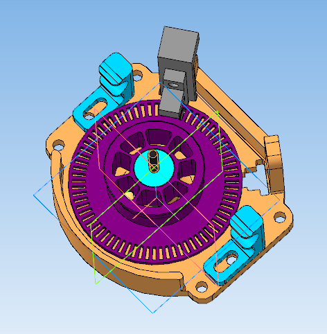

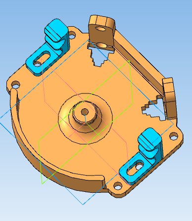

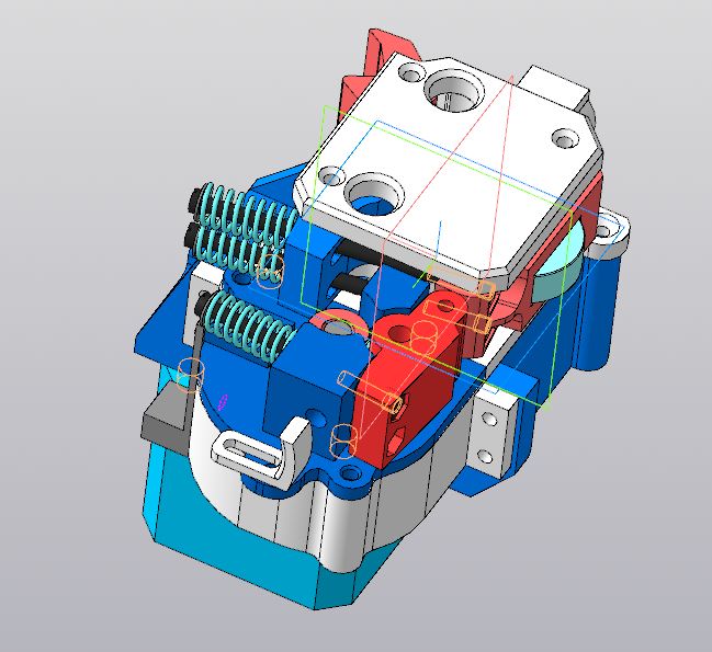

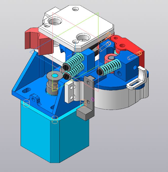

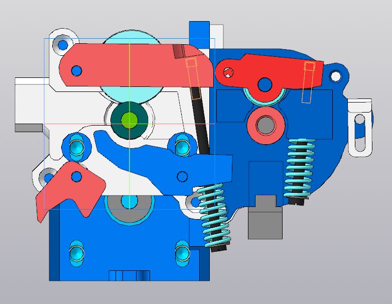

Пришел к выводу о необходимости переделки всей системы подачи принтера:
Краткая предыстория:
Система подачи версии 2 включала в себя все тот-же 3D-Printer-MK8-extrude и отличалась от штатной следующими особенностями:
1) Усилие от двигателя на механизм подачи передавалось через ременную передачу с соотношением зубьев ведущей шестерни к ведомой - 16/40.
2) Также механизм подачи располагался с датчиком подачи филамента на одном корпусе.
В итоге я имел все тот-же экструдер но уже с гораздо большим усилием на колесе подачи. Работала система более менее, но ряд концептуальных недостатков, заложенных мной
на стадии проектирования не давал мне покоя...
Версию 3 механизма подачи сделал на основе этих чертежей .
В конструкцию добавил ременную передачу и датчик подачи филамента. Также для предотвращения замятия прутка, в канал подачи пластика вставил тефлоновую трубку...
Список основных компонентов
Картинки
Чертежи в формате stp прилагаю, если кому интересно могу выложить и в формате Компас 17.

П.с. Теперь расскажу о граблях, на которые я наступил:
1) Разъем Z max Endstop не работал корректно, концевик переключался случайным образом. Решил проблему перелкючив концевик в разьем Z min Endstop.
2) китайская arduino due не всегда запускалась, решать проблему не стал, т.к поставил в принтер orangepi zero с octoprint, который при подключении к ардуине ее и перезагружает...
Питанется ARDUINO у меня через USB от orangepi zero
3) примерно месяц искал причину внезапного сдвига слоев, решал проблему следующим образом:
а) свил провода, тщательно, неспешно с любовью )))
Провода от шаговиков вил попарно, а потом скрутил полученные витые пары в жгуты (в жгуте получилось 4 првода), скрутил достаточно плотно, получились как заводские.
б) развёл Силовые и сигнальные провода там где это возможно.
- силовые провода (вентиляторы, нагреватели, шаговики) пустил пучком через правый колодец;
- сигнальные провода (термисторы, концевики) пустил пучком отдельно от силовых через левый колодец;
4) На плате RAMPS 1.5 расположение диода d1 и перерезаемых дороже отличается от ramps 1.4, юзайте тестер
- к ramps соответственно силовые и сигнальные провода проложены разными пучками;
5) Драйверы Tmc2208 и LV8829 не сомгли нормально работать с мотором экструдера
- Tmc2208 вырубал мотор через 20-30 секунд от начала работы;
- LV8829 (128 микрошагов) пропускал шаги;
Пришлось вернуться на старый добрый DVR8825

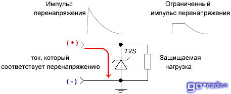

6) Недавно спалил контроллер принтера,а дело вот в чем:
- Нагревательный элемент у меня подключен к +12 В, и +12 попало на корпус нагревательного блока;
- Термистор в какой то момент, по «счастливому совпадению», тоже закоротил на корпус положительным выводом (+3.3 В);
- в итоге получил +12 В на вход ARDUINO DUE, принтер аварийно остановил работу, и через несколько минут благополучно издох… )))
Дабы избежать повторения столь неприятного казуса, предлагаю ставить супрессор(стабилитрон) параллельно термистору по следующей схеме (у себя впаял параллельно выводам термистора прямо на плате RAMPS):

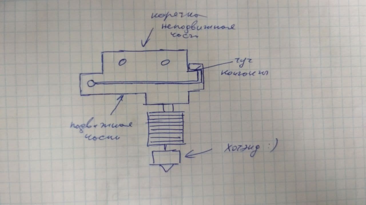

7) Очередные грабли настигли меня на ровном месте...
3 раза пересобирал узел сопла, пока не понял, что новая китайская фторопластовая трубка тупо не пролезает через термобарьер

наливаем в удобный флакон с распылитилем.
Я распыляю клей на горячий стол, предварительно удалив со стола пыль.. Испытано на ABS печатаю на 100 градусах, пластик держится очень хорошо, при остывании стола отстает сам. Поверхность стола остается ровной, клея хватает на несколко раз (обычно 4-6), расход очень маленький.

12.03.19 - обновил раздел грабли, добавил краткое описание и чертежи нового механизма подачи.
