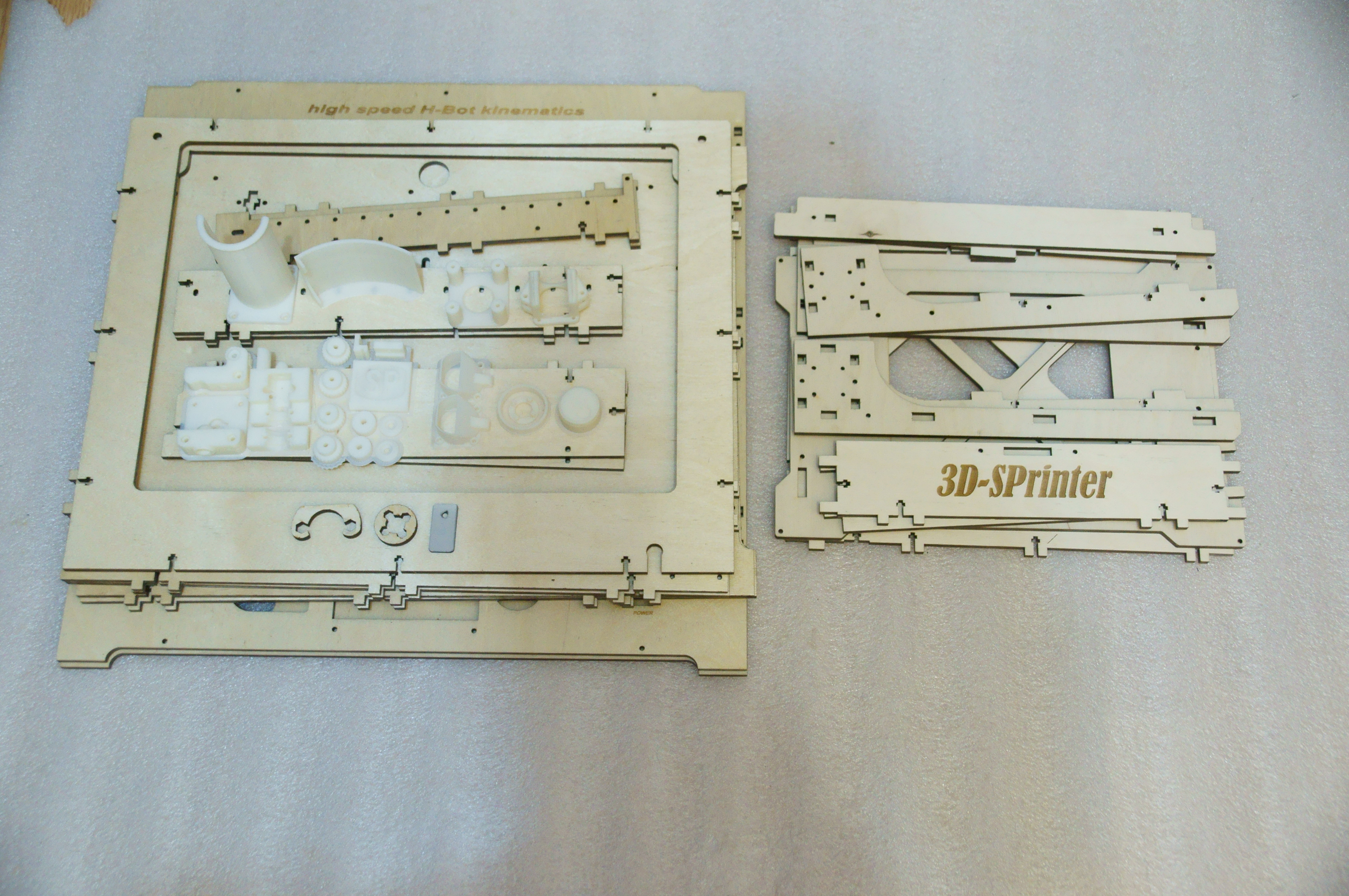

Сначала заказал механику. Пока суть да дело до зарплаты читал форум и как раз Андрей начал выкладывать новшества для Pro-2. При заказе договорились, что корпус будет новый. Заодно решил собирать все сразу на 24В.

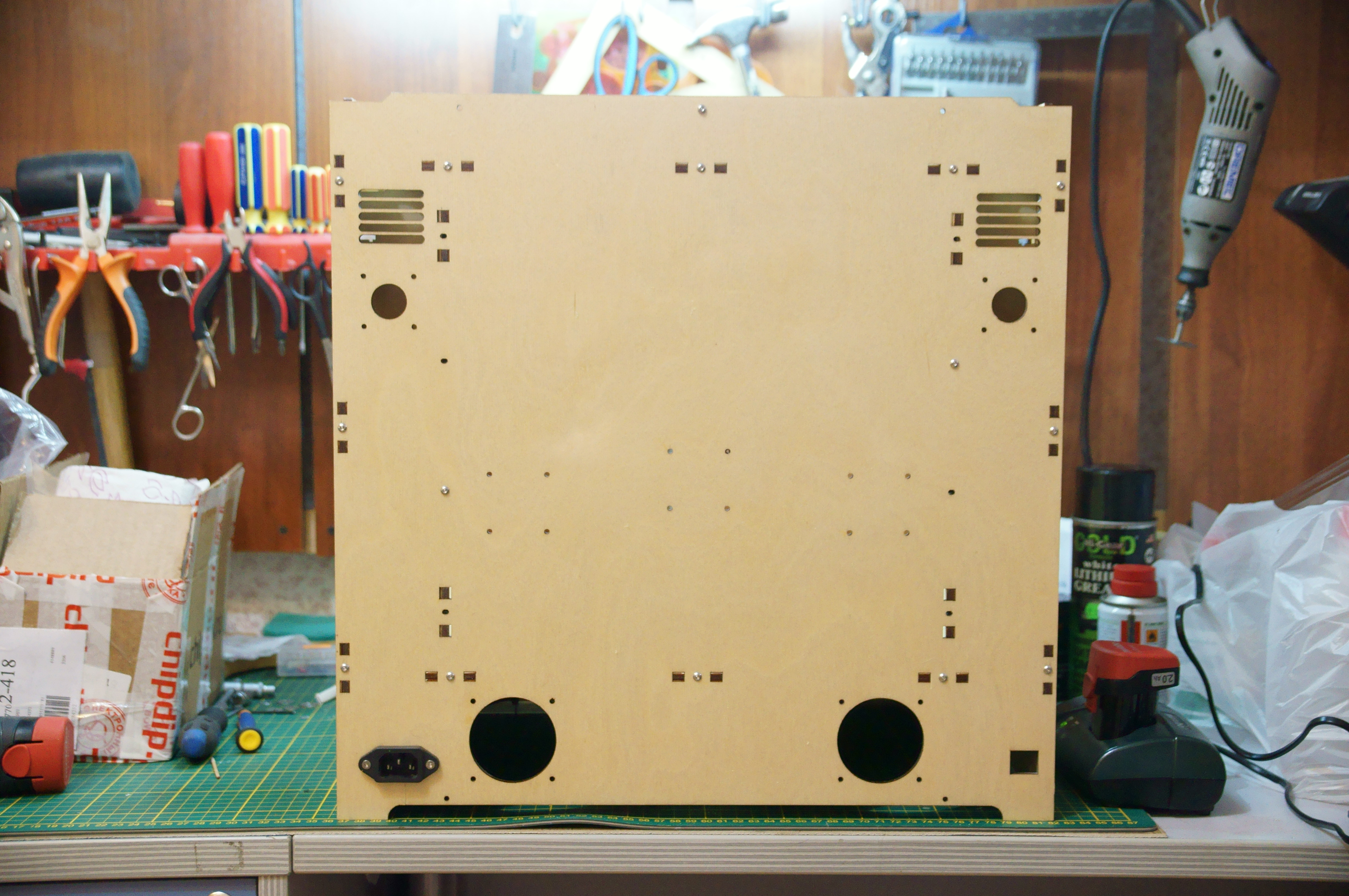

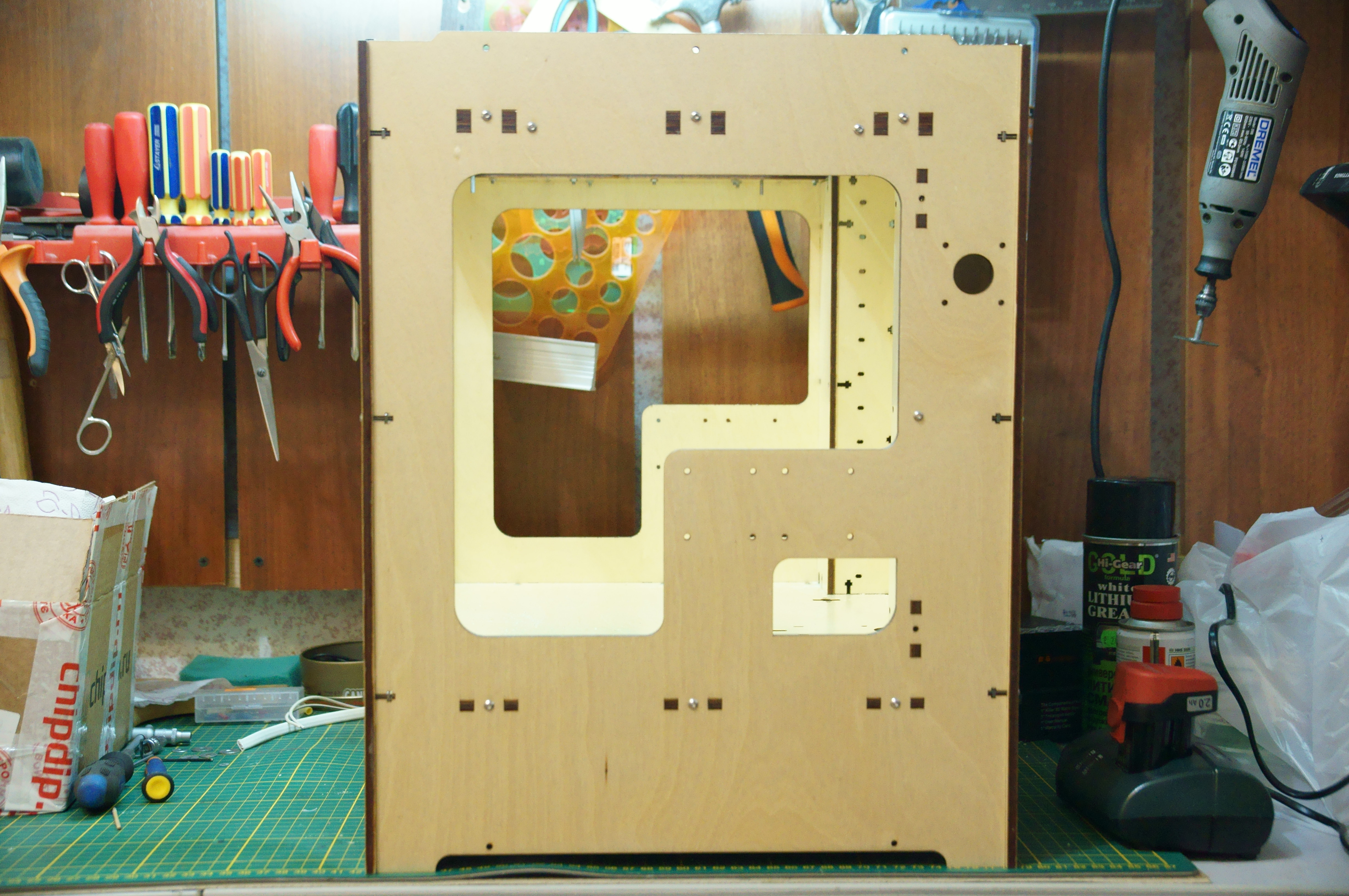

Неделю назад получил корпус. После прохождения квеста по распаковке раскидал всё по полу и понял, что никаких взрыв схем не надо. Еще до получения решил корпус покрыть лаком в два слоя (с обработкой после первого). Так и сделал. Лакировал валиком, результат удовлетворил. Стол буду лакировать на следующей неделе, поэтому его не собирал.
При сборке конечно же накосячил, с какого-то перепугу решил, что стенка под плату должна быть справа, а не слева. Пришлось исправлять. На всю сборку-переборку корпуса неспеша ушло часа 2-2,5. Корпус собрался идеально, некоторые детали были немного поведенными, но фанера есть фанера - все стянулось без проблем и без перекосов. Сегодня колупался с рельсами. Грязи вымылось достаточно, после промывки каретки ходят без закусывания, с небольшим преднатягом (на 12-х преднатяг чуть больше). Подогнал уголок под каретки, на крепление Х рельсы пошли м3*14 в потай (подошли бы и м3*10, но такие не брал) с квадратными гайками, установилось все отлично. А вот с Y возникла проблема - как не регулирую, на правой рельсе немного закусывает на первой трети. Закусывает не всегда, отпускаю гайки - все норм, затягиваю - опять есть закусывания. Рассверлил отверстия в корпусе до 4мм, все равно иногда закусывает. Попробовал тянуть рывками туда-сюда за подшипники ремня - закусываний нет. Так что оставляю пока как есть. В подвале тоже проблемка вылезла - крепежные отверстия БП не совпадают с отверстиями в корпусе. "Выкрутился" одним болтом и тремя стяжками. Пока на этом все. На след неделе доделаю стол, возможно начнет приходить электроника.
