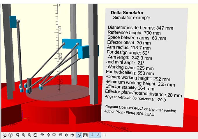

За основу был взят проверенный проект Kossel. Размеры - минимальные для размещения внутри БП и мозгов. С этой же целью Kossel был перевернут - БП с мосфетом в подвале, моторы с мозгами на чердаке. Расчет проводил в программе Delta Simulator - диаметр печати для моей рамы в 225 мм кажется мне слишком оптимистичным, но реальные 200 мм с высотой 265мм надеюсь получить.
Спойлер Delta Simulator
Delta Simulator.jpg (80.62 КБ) 19063 просмотра
Профиль 20*20, 700 и 280мм.
С уголками я рассматриваю три варианта: печатные , алюминиевые литые и алюминиевые фрезерованные. Печатные вкупе с печатными же укосинами должны быть вполне рабочим вариантом, но рама - это не то, на чем мне хотелось бы сэкономить, поэтому склоняюсь к алюминиевым фрезерованным - по идее они наиболее качественные. Самые нижние - печатные.
