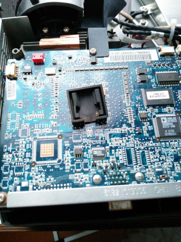

mendel
- Сообщения: 183
- Зарегистрирован: 06 окт 2016, 18:41
- Благодарил (а): 12 раз
- Поблагодарили: 2 раза
Re: Фотополимерный принтер 3D-SPrinter DLP
Пока проектор ждал своего часа (стоял открытым) обратил внимание что выпала резиновая штучка (с другой стороны она плоская). Не могу понять откуда она может быть.
