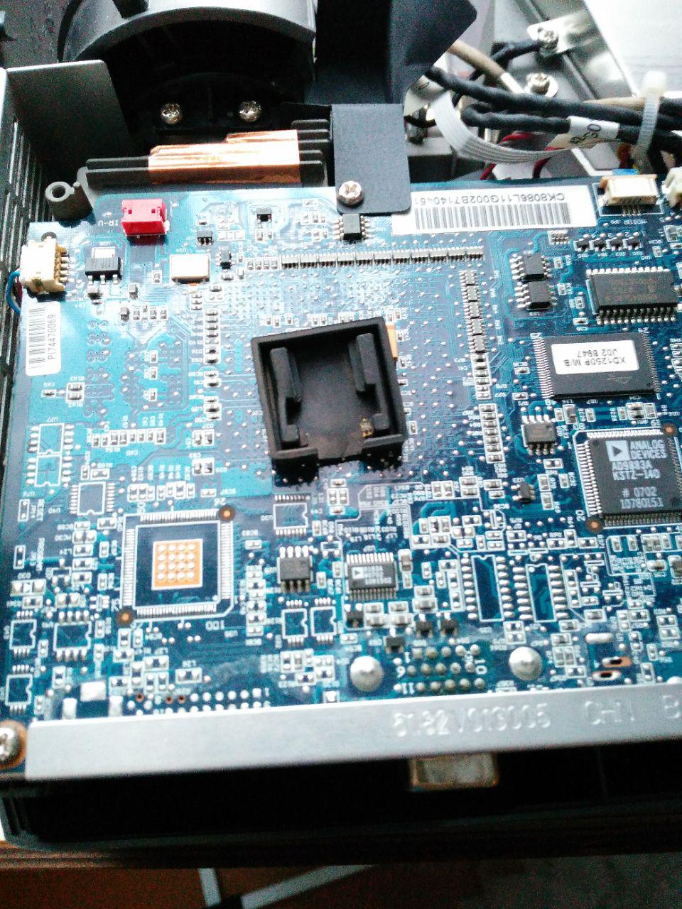

Непрочитанное сообщение mendel » 26 фев 2017, 17:05
Пока проектор ждал своего часа (стоял открытым) обратил внимание что выпала резиновая штучка (с другой стороны она плоская). Не могу понять откуда она может быть.
