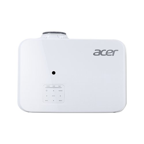

Непрочитанное сообщение AKDZG » 19 май 2017, 03:25
Нашёл на UHP лампе Acer H6512BD
Похоже обе крутилки стоят впереди. С ними могут быть проблемы при модификации?

Непрочитанное сообщение 3D-SPrinter » 19 май 2017, 07:01
AKDZG писал(а): ↑
19 май 2017, 03:25
Пока не разберёшь, не узнаешь, какие там могут быть проблемы.
Да и не торопились бы вы с проекторами. Надо ещё полимер и принтер до ума довести.
