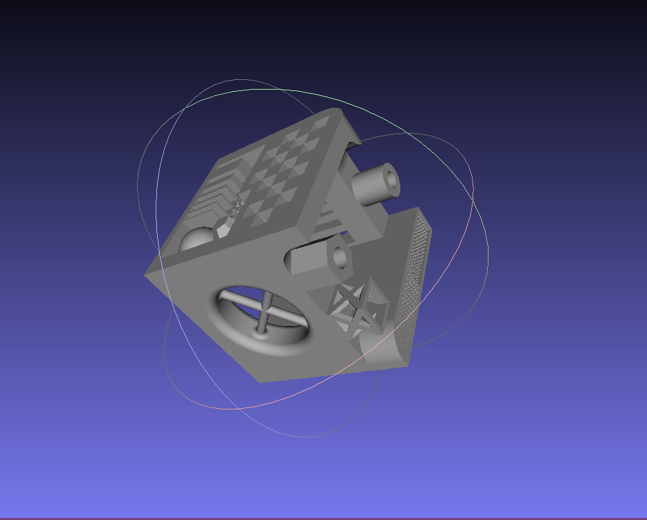

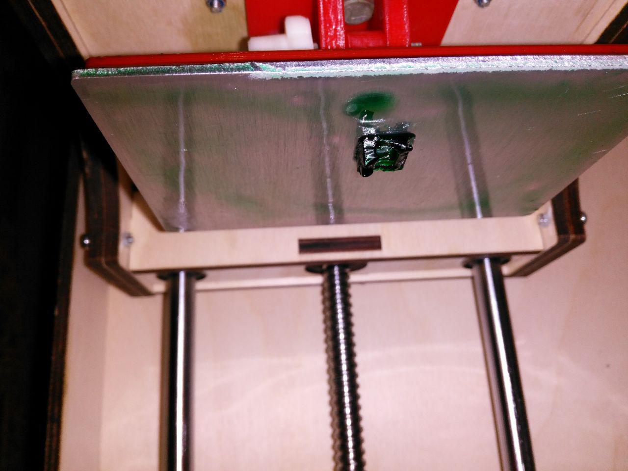

Re: Фотополимерный принтер 3D-SPrinter DLP
Уже лучше стало, но теперь какойто артефакт появился.
Хочу так: Получаю объедки:

Фото полимер сливал в "свою" ёмкость, закрывал фольгой от света. На вид была чистая, но может примеси добавились и фото полимер загубился?
Ещё руки сувал в фото полимер что бы достать оттуда остатки модели.

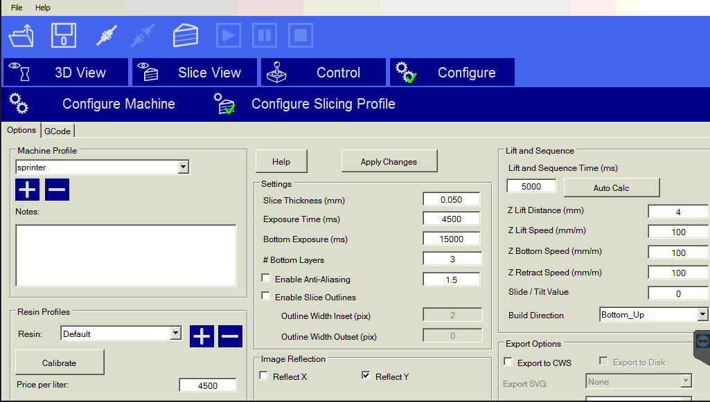

Фотополимеру ничего от рук не будет. Не загубился. Скорее всего дело во времени засветки. Сколько сейчас стоит? А ещё какая толщина слоя?
mendel
- Сообщения: 183
- Зарегистрирован: 06 окт 2016, 18:41
- Благодарил (а): 12 раз
- Поблагодарили: 2 раза
Ставил и 5 с, тоже самое примерно. Первый раз вроде нормально печаталось на таких же примерно настройках.
Сегодня повторил печать, получил тоже самое. Печатать пытался и в других частях ванночки. Не пойму даже с чем это может быть связанно. Лампа абсолютно новая (часов 10 счётчик накрутил, пока настраивался).
