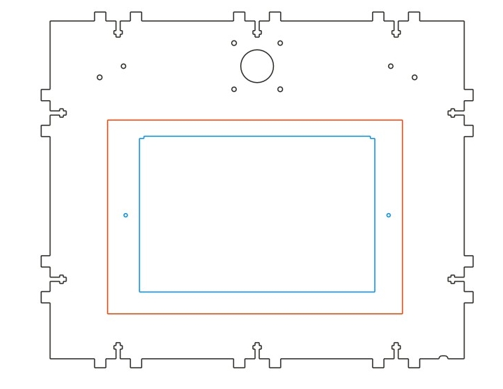

Собственно, вот нижняя полка принтера. Синим - окно под 7 дюймов, красным - под 9 дюймов экран.
С этим 9-дюймовым LCD вообще шикарный принтер получается с печатным полем 192х120 и разрешением 75 микрон. :idea:

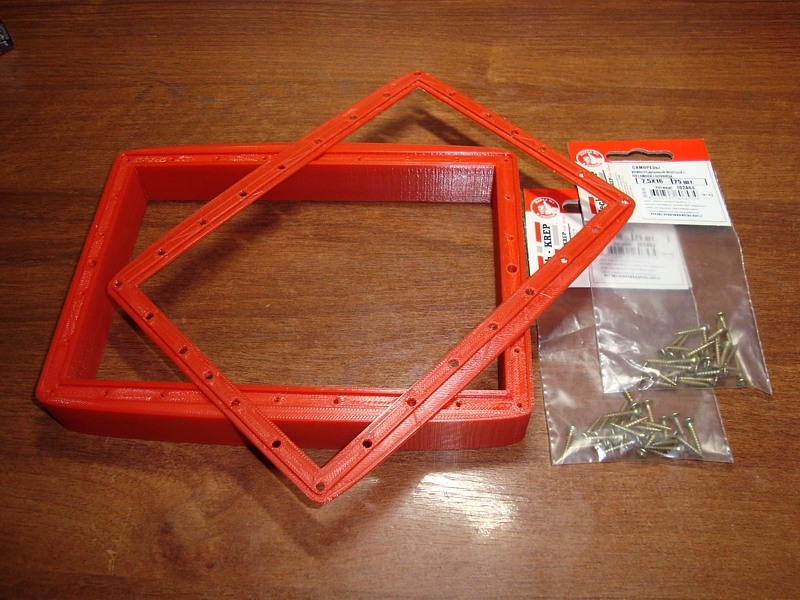

Я тут всё мучаюсь в сомнениях - переделать свой любимый 222 в 233 PRO ради печати ванн для LCD PRO с 9-дюймовой матрицей, или можно чем-то склеить составную ванну из PLA? Отсюда вопрос - есть ли в природе такой клей, чтобы клеевое соединение деталей из PLA было не слабее самого PLA??? :roll:

А вы ванну делаете такой же конструкции как и SLA DLP?
А то я тут замоделил в опенскаде версию ванны, где пленка внатяг, как у wanhao d7
www.youtube.com/watch?v=jcu1VpMhlqk
Сообщения: 11042
Поблагодарили: 1044 раза
Re: Фотополимерный принтер 3D-SPrinter DLP
Непрочитанное сообщение 3D-SPrinter » 23 янв 2018, 02:08
И у меня плёнка внатяг, как на d7. Звенит как барабан. :D
