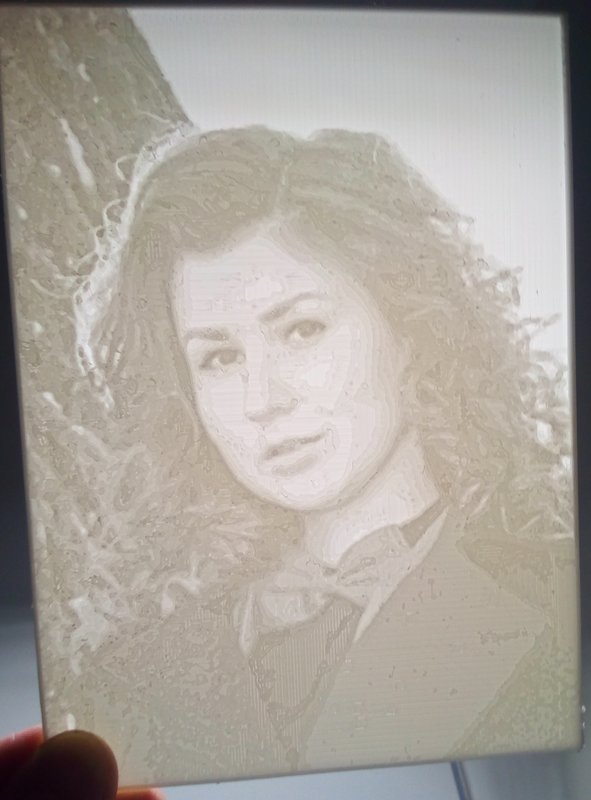

Андрей, а бело-прозрачный фотополимер есть, чтобы вот так на просвет было:
при толщине 0,5 мм непрозрачный, а при 2 мм не совсем глухой.
Белый ПЛА под такое подходит. Натуральный АБС сильно прозрачный, а белый почти сразу не пропускает свет.
Давно уже литофанию печатаю, но FMD для этого почти не подходит. Вот фотополимером бы круто было бы!
В теме спринтера поднимался вопрос литофании, думаю уже что-нибудь придумалось, нет?))

Сейчас как раз разрабатывается полимер для LCD. В принципе подходит стандартный красный, но и на прозрачном паразитная засветка гораздо меньше, чем с DLP-проектора. Так что можно вспомнить белый полимер, который делали для PLP PRO viewtopic.php?f=24&t=429#p12465 . В общем, если получится, сделаем белый полимер для LCD. Ну и сам LCD-принтер, надеюсь, скоро осилю и выложу.
