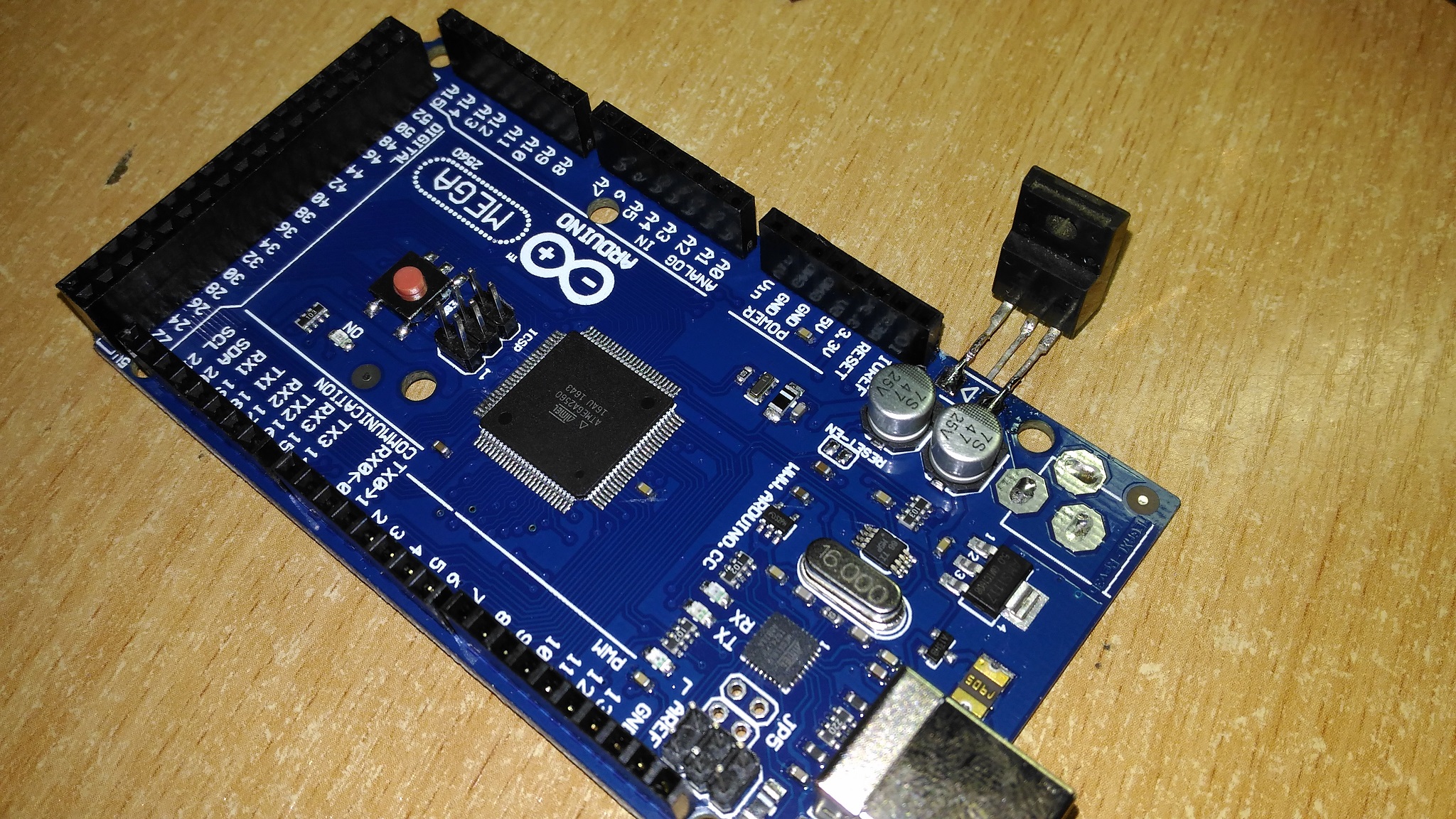

Непрочитанное сообщение sansanich » 27 фев 2017, 14:49
То-же стабилизатор припаял к ардуинке, осталось радиатор прикрутить
Непрочитанное сообщение 3D-SPrinter » 27 фев 2017, 15:05
Радиатор не нужен, он и так не будет греться. Радиатор в виде полоски алюминия нужно прикрутить к транзистору нагрева стола.
