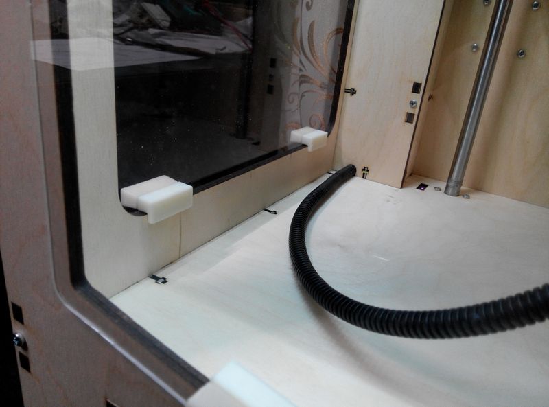

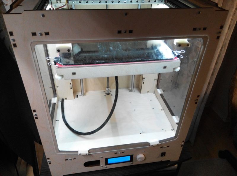

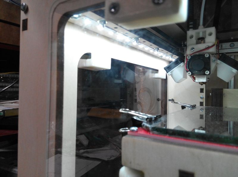

Какое творческое переосмысление...3D-SPrinter писал(а): ↑08 апр 2017, 04:11В дополнение предлагается переднее оргстекло (акрил толщиной 2 мм) для защиты от сквозняков и создания псевдо-термокамеры. Стекло висит на трёх шурупах на отверстиях сверху. Отверстия в стекле больше диаметра шляпок шурупов, потому стекло легко снимается.
Но это от сквозняков не спасет, так как между стеклом и стенкой будут щели. Здесь можно было бы использовать уплотнитель холодильника по кругу с магнитами по периметру, просто железных шурупов, мне кажется, не хватит для обеспечения плотного прилегания.
И не о какой, даже псевдо, термокамере говорить не приходится, температура внутри принтера практически не увеличивается от такой "дверки".
Стеклышки по принципу антимоскитных сеток (приложил верх, приподнял, приложил низ, опустил). Внутри уголок, снаружи ручки. Ручки и сверху и снизу - ради ухватистости. Щелей под краями нет, ибо каждый лист оргстекла имеет одну выпуклую и одну вогнутую сторону. Поставил все стекла вогнутой стороной вовнутрь.

Обычный 3D Sprinter 233

Красота! Себе чтоль так же замутить? Думал по-старинке сделать, на завесах...Andy52280 писал(а): ↑08 апр 2017, 20:39Стеклышки по принципу антимоскитных сеток (приложил верх, приподнял, приложил низ, опустил). Внутри уголок, снаружи ручки. Ручки и сверху и снизу - ради ухватистости. Щелей под краями нет, ибо каждый лист оргстекла имеет одну выпуклую и одну вогнутую сторону. Поставил все стекла вогнутой стороной вовнутрь.
