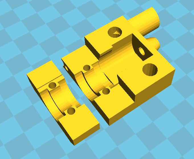

Всем привет!
Видел модель крепежа хотенда для MGN9H в этом форуме.
Подскажите пжлст, а есть такая модель под MGN9C?
Непрочитанное сообщение 3D-SPrinter » 30 май 2017, 19:00
Нет такой модели, потому что пока никто не делал на MGN9C (она явно маловата для данного применения).
