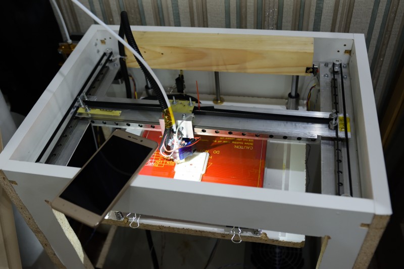

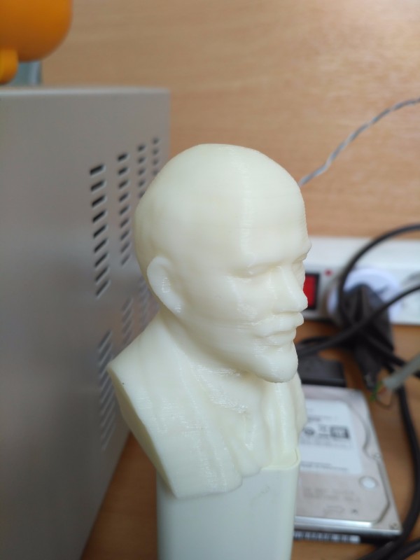

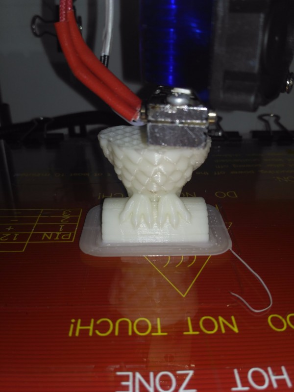

За вечера 2х недель достроил ЛДСП подобие данного принтера. Результаты пусть и не идеальные, из за плохого китайского экструдер MK8 с большой шестерней (печатать предложенный здесь было нечем), но меня впечатлили. Вообще не ожидал что получившийся у меня "колхоз" с первого раза возьмет и запечатает. Теперь занят распечатыванием нормальных деталей для принтера.
Респект форумчанам! Очень полезная ветка!

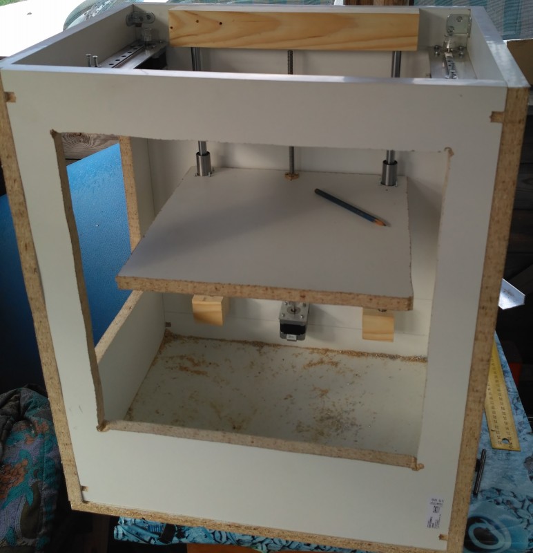

Монументально вышло
Интересно сколько в итоге по весу принтер вышел, не взвешивали? Наверное тяжелый в итоге.
Было бы правильнее на них, но нет, обычные саморезы с широкой шляпкой, вскоре заменю на конфирматы. Для надежности и жесткости добавил уголков. Так же жесткость придает дно.
Корпус без начинки весит 10+ кг, стол вышел такой тяжелый, что при отключение питания ШД он под своим весом съезжает вниз. Буду править параметр прошивки DEFAULT_STEPPER_DEACTIVE_TIME.
Нижний Новгород
- Благодарил (а): 333 раза
Боковые окна зря пилил. Была бы почти термокамера
А так, в целом - молодец! Заведи свой блог-мастерскую, расскажи людям поподробнее что да как делал, если не жалко. Я смотрю, тема ДСП-шных тумбочек становится популярной...
