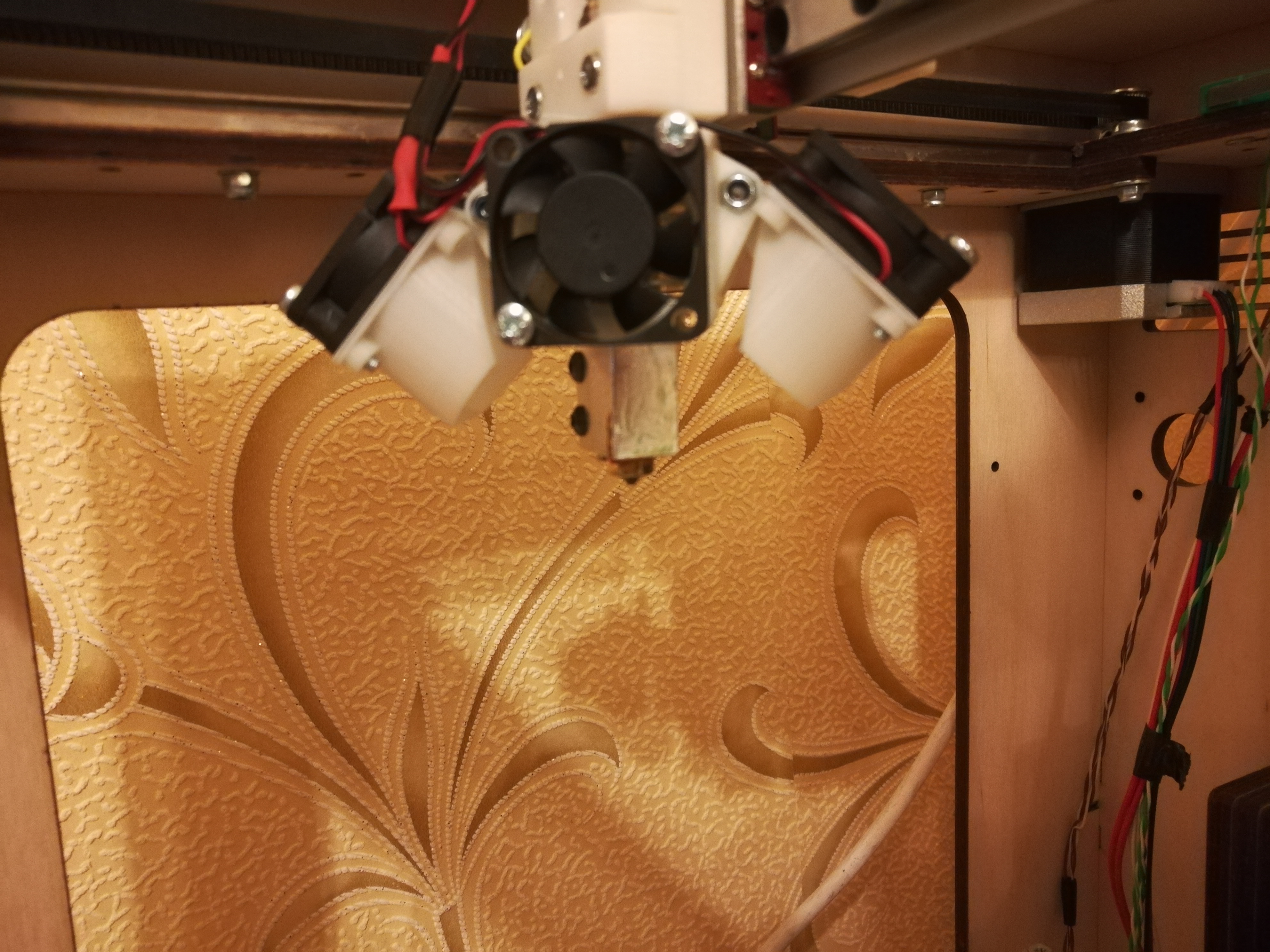

Получилось оказывается 136 =) Вопрос следующий при печати HIPS и PLA пластик не успевает остывать. Есть какие нибудь ещё варианты обдува для наших принтеров которые можно напечатать? У меня вот так вот выглядит с экструдером вулканом

А ты переверни обдув самого радиатора (что бы крепление боковых вентилей было ниже) - думаю полегчает.

Непрочитанное сообщение Alex Post » 01 ноя 2017, 20:47
Эти воздуходувки Андрей оттачивал как раз для АБСа. Для ПЛА в разделе "тюнинга" вроде были другие, более длинные и тонкие, прицельно дующие под сопло. Для АБСа так дуть вредно, он от этого трескается по слоям.

Непрочитанное сообщение 3D-SPrinter » 01 ноя 2017, 20:59
01 ноя 2017, 20:47
Это да, как бы универсальный вариант для АБС и ПЛА. Больше для АБС, чтобы значительно повышалось качество печати и не трескалось. Для ПЛА такого обдува недостаточно, но в какой-то мере можно использовать на простых моделях без навесов.

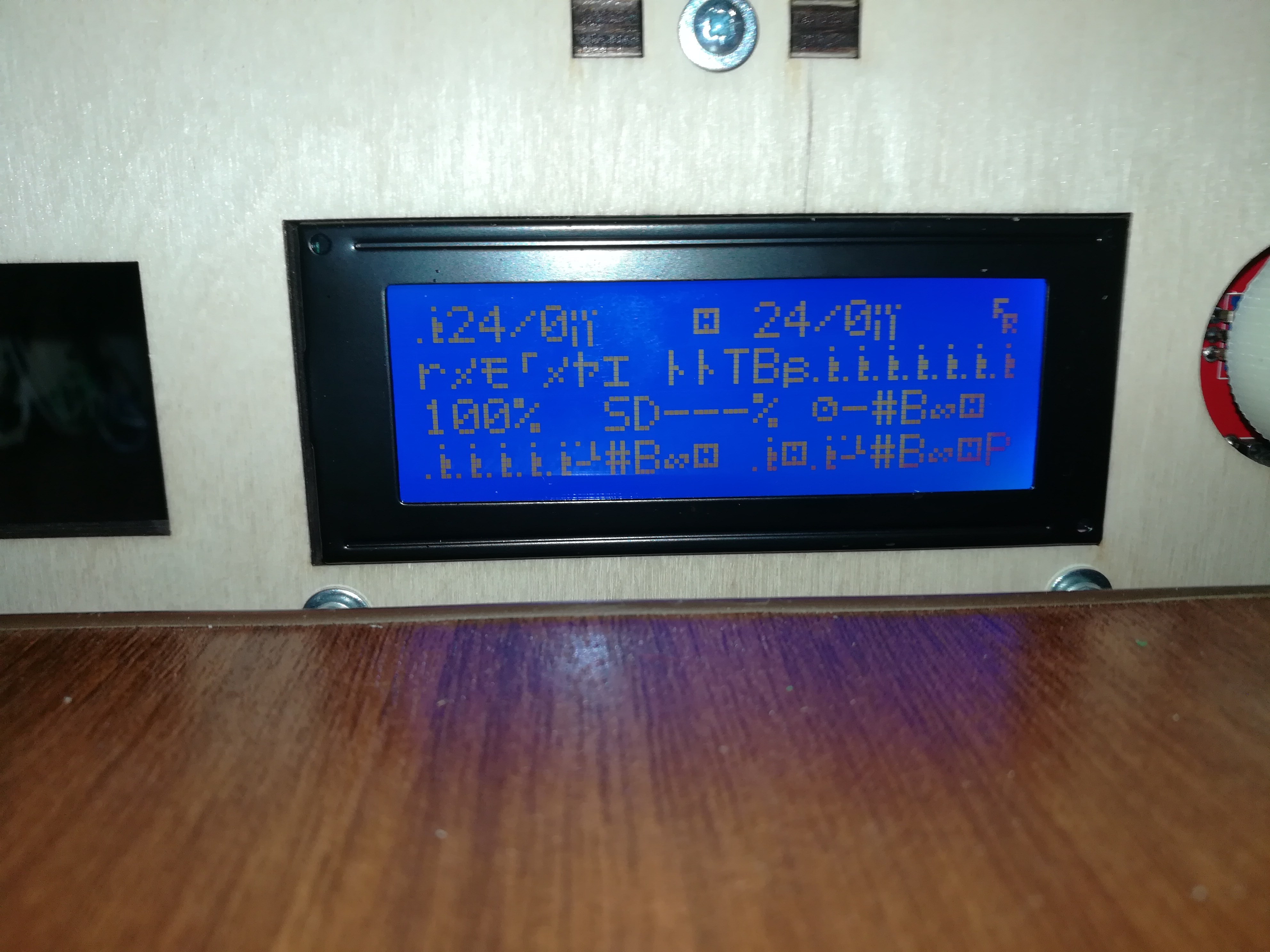

А у нас должна работат сд карта и ручка? У меня карту не видит, а если ручку покрутить, то вот так получается

Непрочитанное сообщение sailanser » 04 ноя 2017, 11:19
Это наводки на шлейф дисплея и сд карты. Стоит попробовать шлейфы переложить по другому.
Непрочитанное сообщение Alex Post » 04 ноя 2017, 12:22
А может и блок питания "мусорит" импульсами, тоже вполне вероятно.
