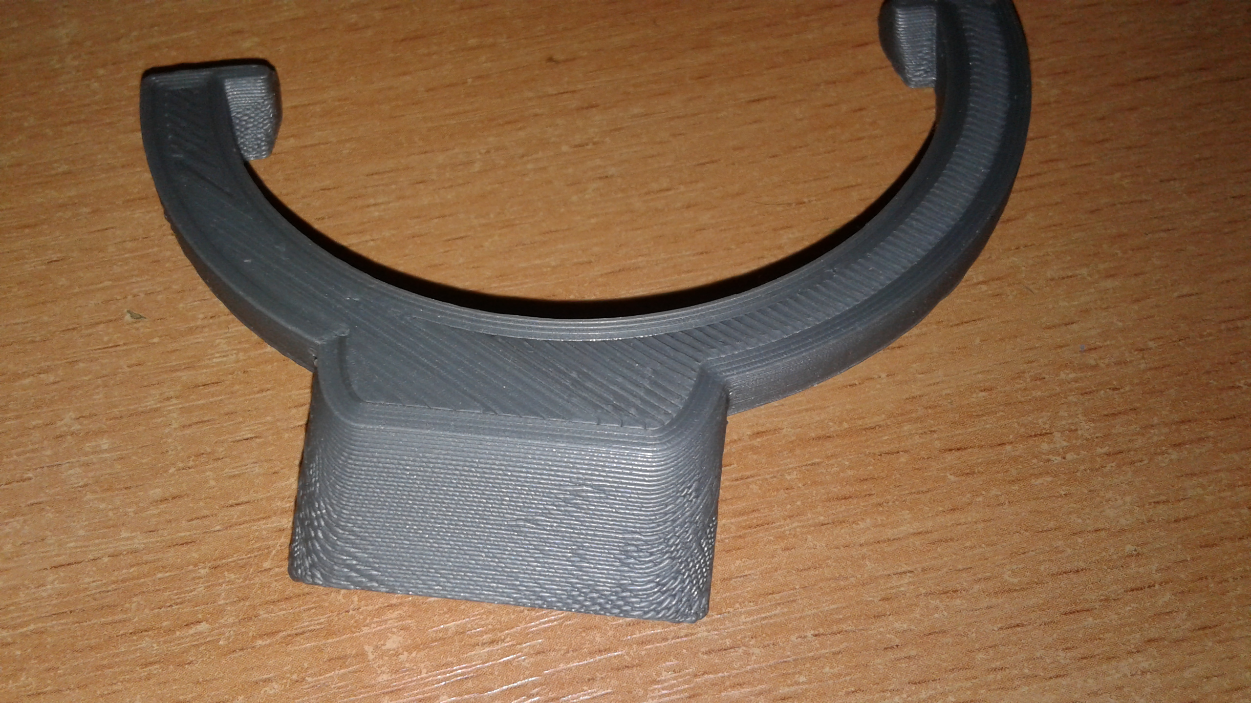

А это считается простой моделью без навеса?
Только что напечатал, еще теплая. PLA FDPlast, обдув спринтера стандартный.
- Благодарил (а): 333 раза
Нет, не считается
Да и видно, что навес не идеально вышел, нитки "пляшут"... Но если не придираться - то неплохо получилось.
- Сообщения: 1229
- Имя: Денис
- Откуда: Дубна
- Благодарил (а): 44 раза
- Поблагодарили: 124 раза
Это просто перелив. Я уже в процессе печати обнаружил, что экструзия 1.2 стоит. Ну и хрен с ней, задачу свою выполнять будет.
Угол кстати, 60 градусов от вертикали.
Или 30 от плоскости стола.
