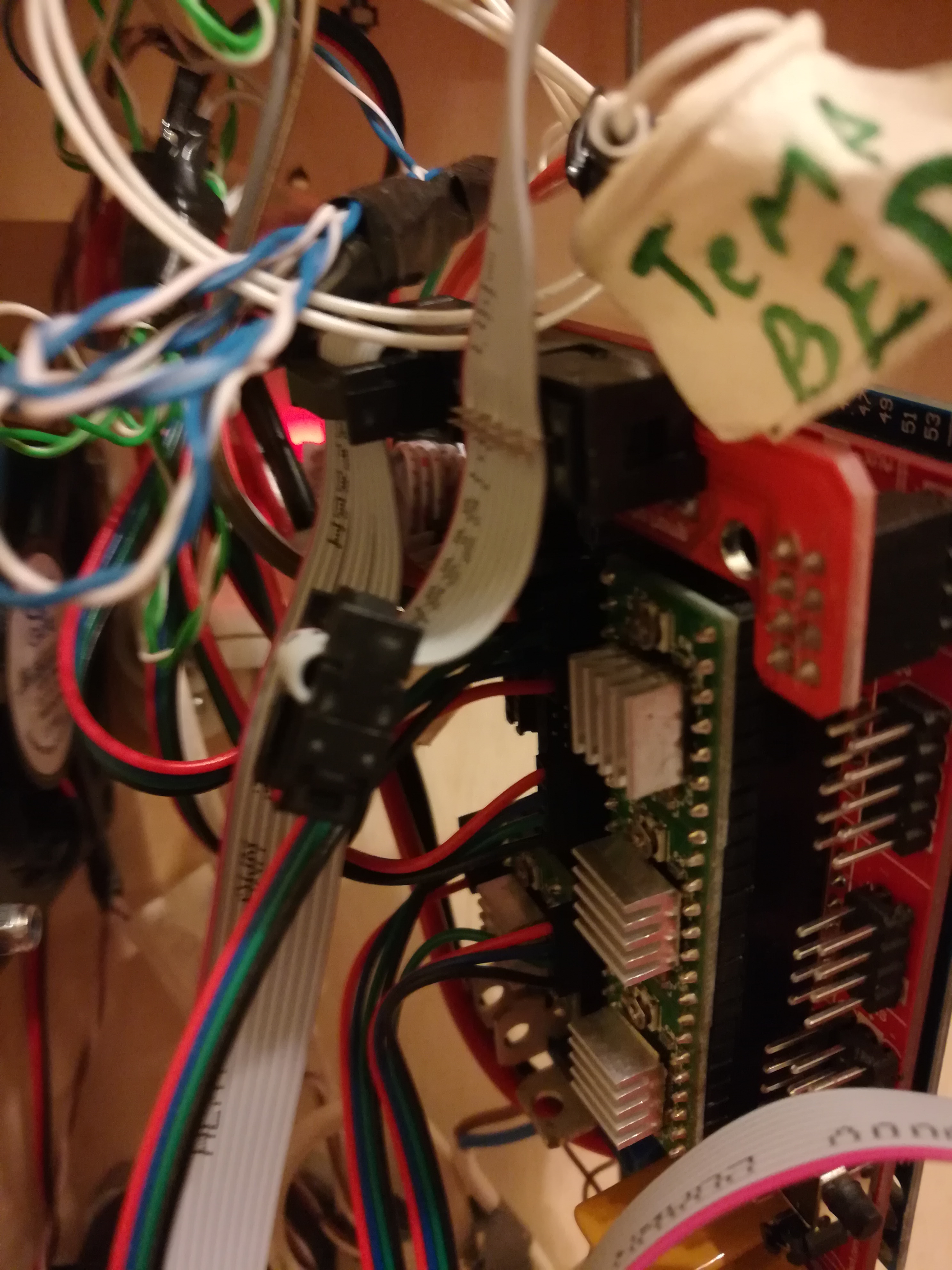

Но такой "эффект" только когда ручку кручу, вот ту белую справа. Иногда возникает надпись KILLED и принтер надо выключить включить. Пока ручку не кручу всё работает отлично и никакого намека нет что с экраном какие то проблемы. Разве наводки не должны влиять постоянно?
UPD1. Только что провел эксперимент без блока питания, включил только юсб, подождал надписи "3D-SPrinter ready" и покручил ручку, результат тот же самый, крякозябры либо надпись KILLED, один раз надпись киллед возникла просто при подключении к юсб. =(
UPD2. крякозыбры вызывает даже не переключение рукоятки а её шевелением... Причем если на ручку нажать то включается меню, при отключеном EXP2 от экрана он показывает и работает нажатие ручкой в выход в меню, повторное нажатие выход из меня на основной экран с температурами. При этом шевеление ручки и ей переключение ничего не ломает но и ничего не происходит.
UPD3. Когда воткнута сд карта, то крякозябры не появляются, даже если крутить ручку влево-вправо. При нажатии появляется меню, так же удачно из него выходит после повторного нажатия. Как будто где то контакт с сд картой и ручкой замыкает. Что там можно прозвонить и чем проверить?

Снять модуль дисплея и внимательно осмотреть на предмет непропаев и соплей в районе энкодера (и не только). Судя по всему, дает о себе знать хваленое китайское качество...

Я бы достал плату, осмотрел, подключил ЛБП к ардуине и попробовал бы ее на скручивание - бывает не замыкание а банальный непропай

У мня случались подобные глюки с энкодером, либо при нажатии на энкодер клинило мозги у ардуины. Не стал разбираться, заменил целиком дисплей и всё заработало. Потом попробовал перепаять энкодер, не помогло. Через некоторое время снова докопался до этой платы, и оказалось, что глючит сам LCD от встряски (при нажатии). Или постукиваешь ногтем по экрану, тоже крякозябры вместо текста вылазят. Так и выкинул эту платку. :(

Хм, у меня SDCARDDETECT идет по прошивке на 49 пин, а если идти от по ногам, то доходит он 53... 0.о Хотя по распайке вроде всё правильно... http://reprap.org/mediawiki/images/4/48 ... ematic.pdf

а инкодер один на 41 другой на 51... вместо 31 и 33, клик всё правильно на 35....

С**И!!! Разъем на шлейфе наоборот стоял!!!
